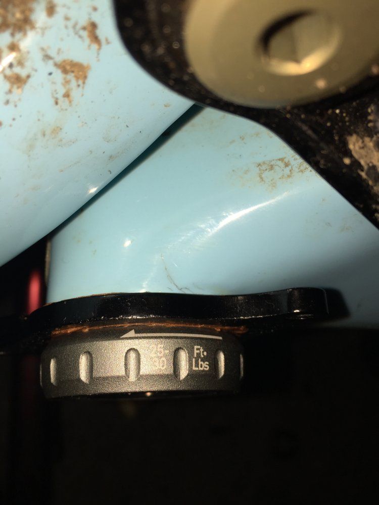

Muss ich mir Sorgen machen oder ist das nur ein Riss im Lack?
Das sieht mir wie ein Riss im Lack aus. Ich denke ein Riss im Carbon sähe anders aus. Und den würdest du nicht unbedingt sofort sehen, so der Lack evtl. weniger spröde ist als das Material.
