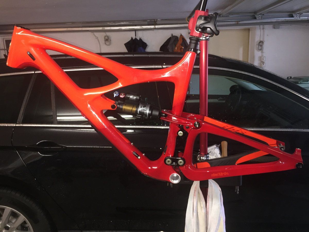

Er ist da!!!! :hüpf: HD4 in XL. Traumhaft verarbeitet. Soweit sind alle Komponenten auch da bzw. werden vom anderen Bike migriert :D Ich freu mich aufs Schrauben :daumen: BTW, der Rahmen wiegt 3.410g inkl eingepresster Cane Creek-Steuerlagerschalen und Fox X2.

Fast fertig aufgebaut, aber noch keinen Meter gefahren. So sauber wird es wohl nie mehr sein :hüpf:
Fehlt nur noch die hintere Bremse (längere Leitung notwendig) und die Pedale werd ich wohl durch größere ersetzen.
Entschuldigt die Handypics.

Sehr schön!
Könntest Du auch mal Fotos von der linken Seite machen, damit man den Tretlagerbereich "in Natura" sieht?
Wenn ich mir nur das Framekit ansehe, erscheint der mir immer recht klobig.
Aber vielleicht fällt das beim fertigen Bike gar nicht mehr so ins Auge...

Ja klar, aber ich muß dich da leider auf heute Abend vertrösten.
Holy Moly.
Tolles Teil. Sieht super clean aus mit der schicken internen Kabelverlegung. Hat man fast das Gefühl, dass was fehlt. Aber bzgl. der fehlenden HR-Bremse stimmt das ja sogar. :-) ^^
Tolles Bike, ganz ehrlich. Fährt Ibis nun eigentlich beim Einbaumaß des Dämpfers metrisch oder noch zöllich? ^^
Holy Moly.
Tolles Teil. Sieht super clean aus mit der schicken internen Kabelverlegung. Hat man fast das Gefühl, dass was fehlt. Aber bzgl. der fehlenden HR-Bremse stimmt das ja sogar. :) ^^
Zöllich immer noch, bzw ist ein 57mm. :) Und danke. Das Teil ist echt ein Traum. Ich kann es kaum erwarten, es zu fahren.
Niemand hat von der Kabelverlegung gesprochen.
Es geht um den unschön vorstehenden Hängebauch beim HD3.
Dies war für mich der entscheidende Punkt mir den Rahmen seinerzeit nicht zu kaufen.
Beim neuen HD4 scheint dieser weit weniger ausgeprägt zu sein.
(...und ich komme wieder in Versuchung...! ;))
