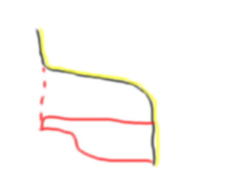

Der Karoo machte das so beim mir:
Die gelbe Linie ist die geplante Route, gefahren wird von unten komment nach oben. Man biegt aber vorher links ab und fährt anders. (rote Linie)
Der Karoo sagt dann erst "umdrehen", wenn man aber schon sehr weit links ist von der gelben Route wählt er nicht die gestrichelte rote Linie sondern die durchgezogene rote um möglichst wenig von der Ursprungsroute zu verpassen, auch wenn der Weg viel weiter wird.
Also er gibt relativ schnell das pure "drehe um" auf und wählt eine Route die nicht sehr zielpunktorientiert ist.

Seltsam, mein Karoo re-routed mich so, wie ich es in meinem Text heute früh beschrieben habe. Erst einmal nix, dann irgendwann ein Routenvorschlag in die richtige und sinnvolle Richtung.
Kann das daran liegen, dass ich die Routen mit relativ vielen Zwischenpunkten plane und er mich dann einfach zum nächsten Wegpunkt bringen möchte?

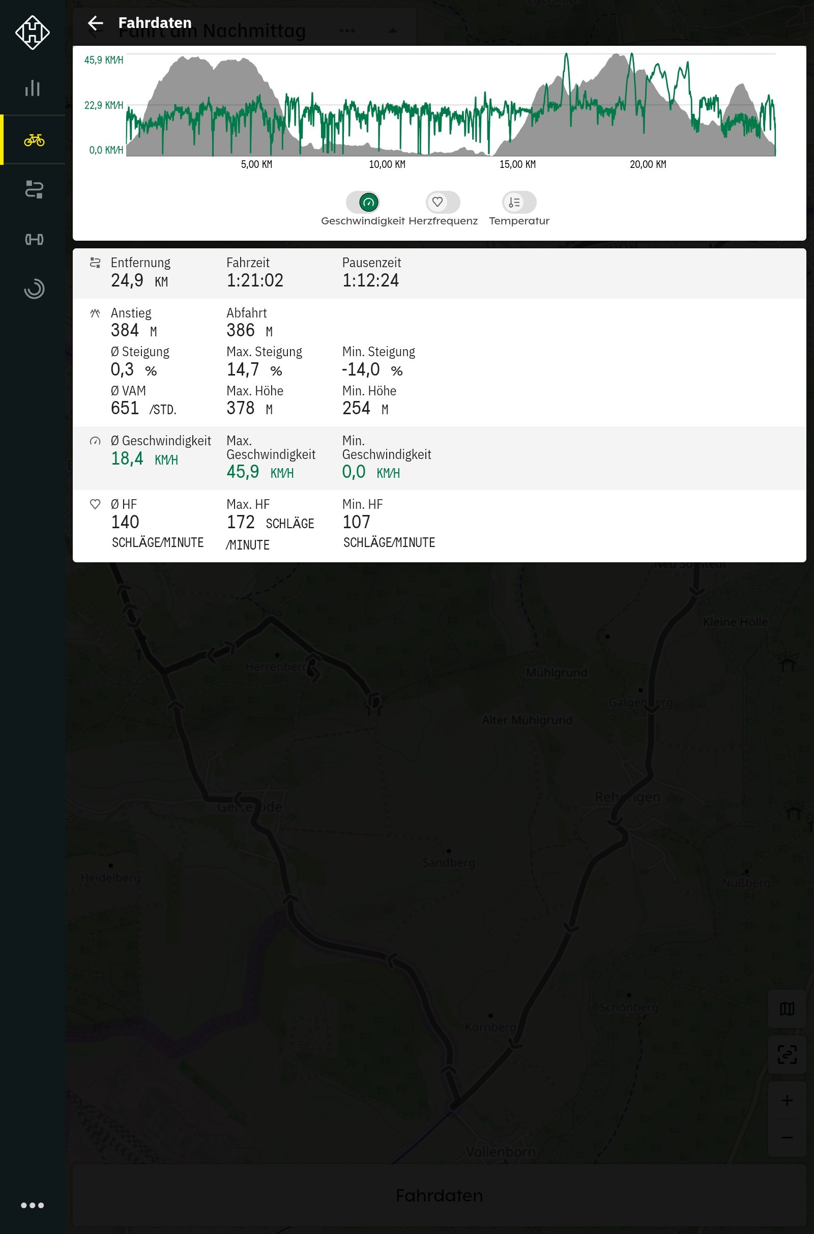

Wenn ihr das Dashbord (Tablet oder Handy) startet und von einer aufgezeichneten Tour die Fahrdaten anzeigen lassen wollt, ist dann die darunterliegende Karte auch dunkel?

ja der Karoo macht das auch.

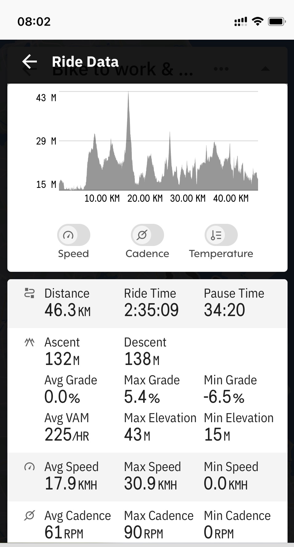

Am iPhone mit der Hammerhead App habe ich diese beiden Bildschirme:
Wenn ich am iPhone mit Safari das Dashboard im Browser öffne, schaut es so ähnlich aus:
Bei mir geht das Feld mit den Fahrdaten auch auf, aber die darunterliegende Karte ist dunkel. Habe mir mal Details einer Steigung anzeigen lassen, auch fast nicht lesbar.

Ich muss mich korrigieren. Schaue gerade auf dem iPad und wenn ich „Ride Data“ anklicke und das Höhenprofil usw. aufpoppt, ist der restliche Bereich bei mir auch schwarz.
Mit zugeklappten Daten sehe ich aber wie gewohnt die Karte mit der Route.
