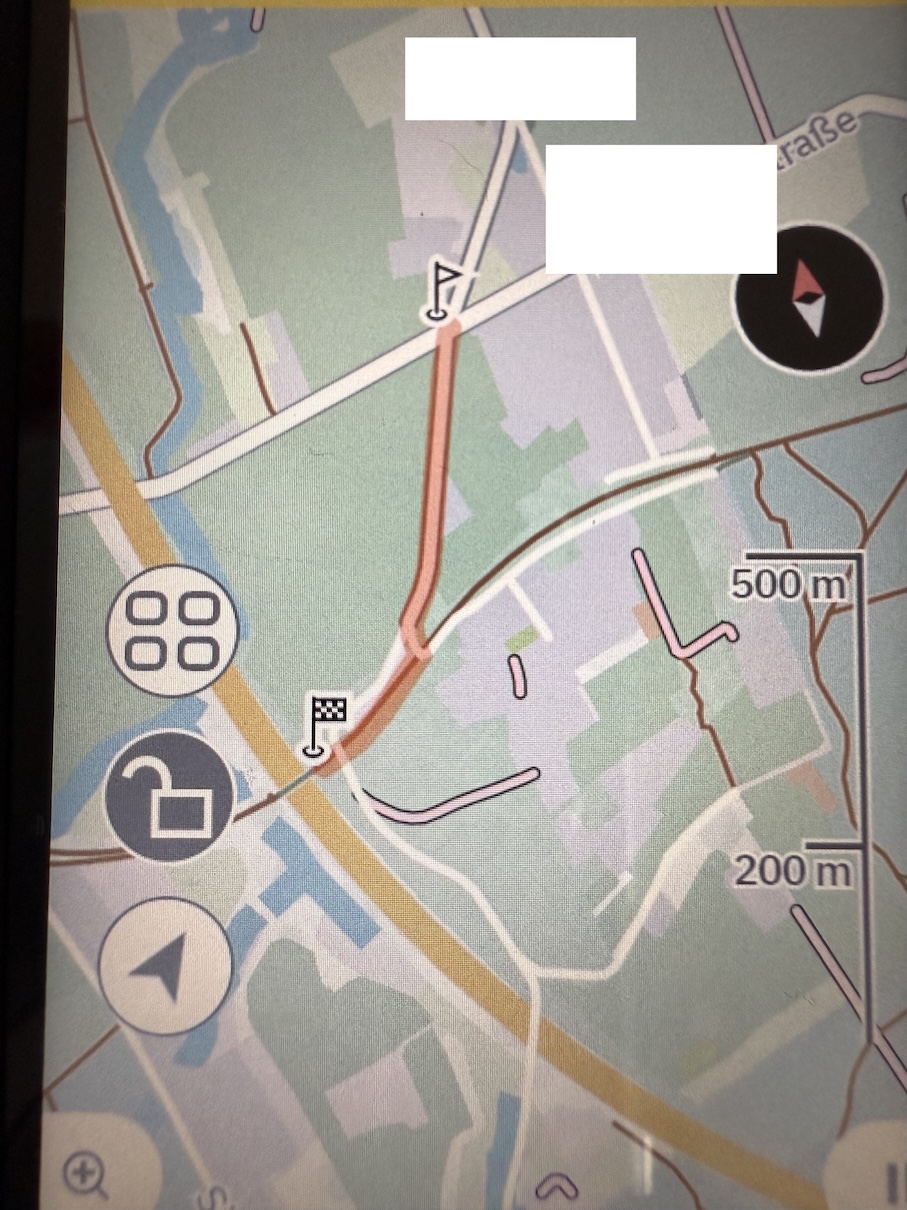

Weiß jemand ob Hammerhead was an der Kartendarstellung geändert hat?
bei meinem K2 werden Waldwege, egal ob Waldautobahn oder Trail, nun ganz beschissen dargestellt.
Das ist nun fürs MTB mal richtig unbrauchbar.
Bin zwar gerade im Urlaub (vorher ok) um das zu überprüfen aber ich hab grade zufällig über den K3 in einer Amazonreview aus US gelesen die in die gleiche Richtung geht…war da ein Kartenupdate in den letzten 3 Wochen?

Ich habe gerade mal geschaut - bei mir ist es ähnlich. Eigentliche bekannte MTB-Trails in der Gegend sind weiterhin durchgängig gezeichnet, aber viele unasphaltierte Fußwege o.ä. (z.B. die Fußwege auf einem nahegelegenen Friedhof) sind als gestrichelte Linien gezeichnet, wobei die Lücken relativ groß sind und das dann tatsächlich aussieht wie in dem Screenshot oben.
Ich hatte vor einiger Zeit dieses alternative Schema aufgespielt, was weiter vorn mal verlinkt wurde - bin mir nicht sicher, ob das einen Einfluss hat, aber der Screenshot oben sieht wie das originale Farbschema aus - bei mir sind die Wege dunkelbraun.

jo, genauso sieht das bei mir auch aus
HH scheint Mountainbiker zu hassen..... 8-):aufreg::crash:

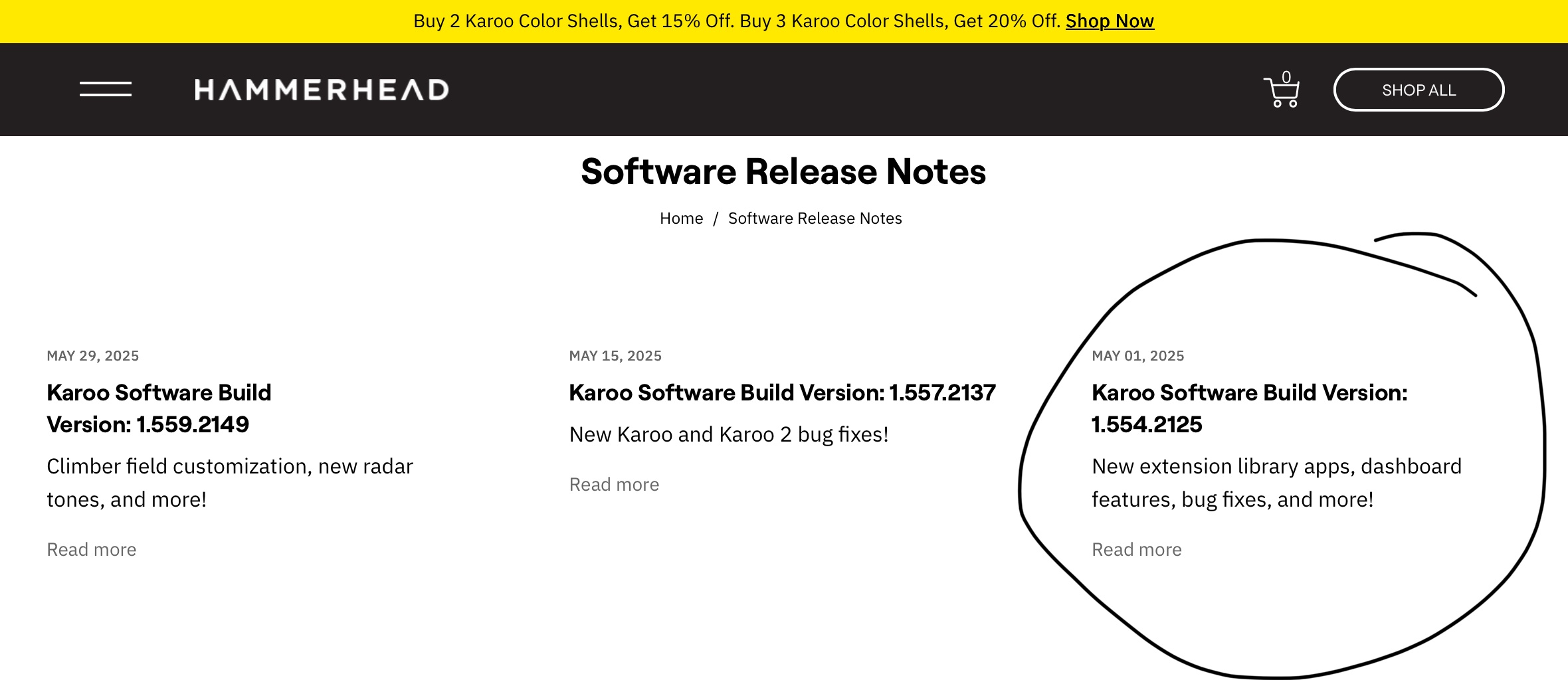

Ich bin Sonntag wieder zurück und check mal ab ob das bei meinem alten firmware stand noch okay ist.
Evtl. ist das bei einem der letzten 2 updates mit reingekommen ist…bin noch bei der Version vom 1.5.
jo..scheint so. 🤪
Werde mir auf jeden Fall vorm update ein backup machen vom Karoo und das überprüfen und dann ggf. die „alten“ offlinekarten.xml zurück spielen.
Wird hier beschrieben wie das geht (oder gegen OpenAndro austauschen) ab ca. Min 10,
jo..scheint so. 🤪
das werde ich jetzt auch mal machen
gerade eben gab es ein Kartenupdate und es wurden auch alle gespeicherten Karten neu geladen.
hat aber nix gebracht, die Darstellung ist immer noch richtig Mist

Ich habe mal temporär wieder die originale offline_v9.xml eingespielt und es ändert sich an der kaputten Darstellung nichts Grundsätzliches.
Die offline_v9 aus dem Elevate Style sorgt lediglich für etwas andere Wegfarben und teilweise schmalere Linienbreiten.
Da die gestrichelten Linien vorher nicht so kaputt dargestellt wurden, nehme ich an, dass sich da eher bei der Karten-Engine bzw. dem Rendering was geändert hat in einem der letzten Updates, also beim Zeichnen eines "Objekts" "gestrichelte Linie".
Ich mache mal ein Ticket bei HH auf....
mir ist heute auch die seltsame Darstellung aufgefallen, war aber nur kurz ohne Navigation unterwegs. Letzte Woche war ich damit auf Radreise da war alles wie es sein sollte. Ein Kartenupdate gab es nicht. Aktuell wird aber eins angeboten, das installiere ich gerade. Ach ja es gab wohl ein Firmware Update vielleicht war es das .
Edit: auch nach dem Kartenupdate ändert sich nichts. siehe Bild
Die Anzeige ist total kaputt, Radwege werde teilweise gar nicht angezeigt oder Fehlerhaft
Edit 2: Habe mal ein Ticket bei HH eröffnet
