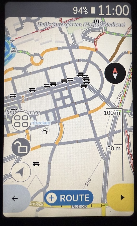

Ich habe bei mir jetzt die OAM-Maps drauf und dazu den Style von https://github.com/lockevod/Karoo-GPS-Style
Mit dem Update vom 12.06. ändert sich die Ansicht bei mir dann von der hier gezeigten:
zu dieser:
Damit kann ich glaub ich gut leben.

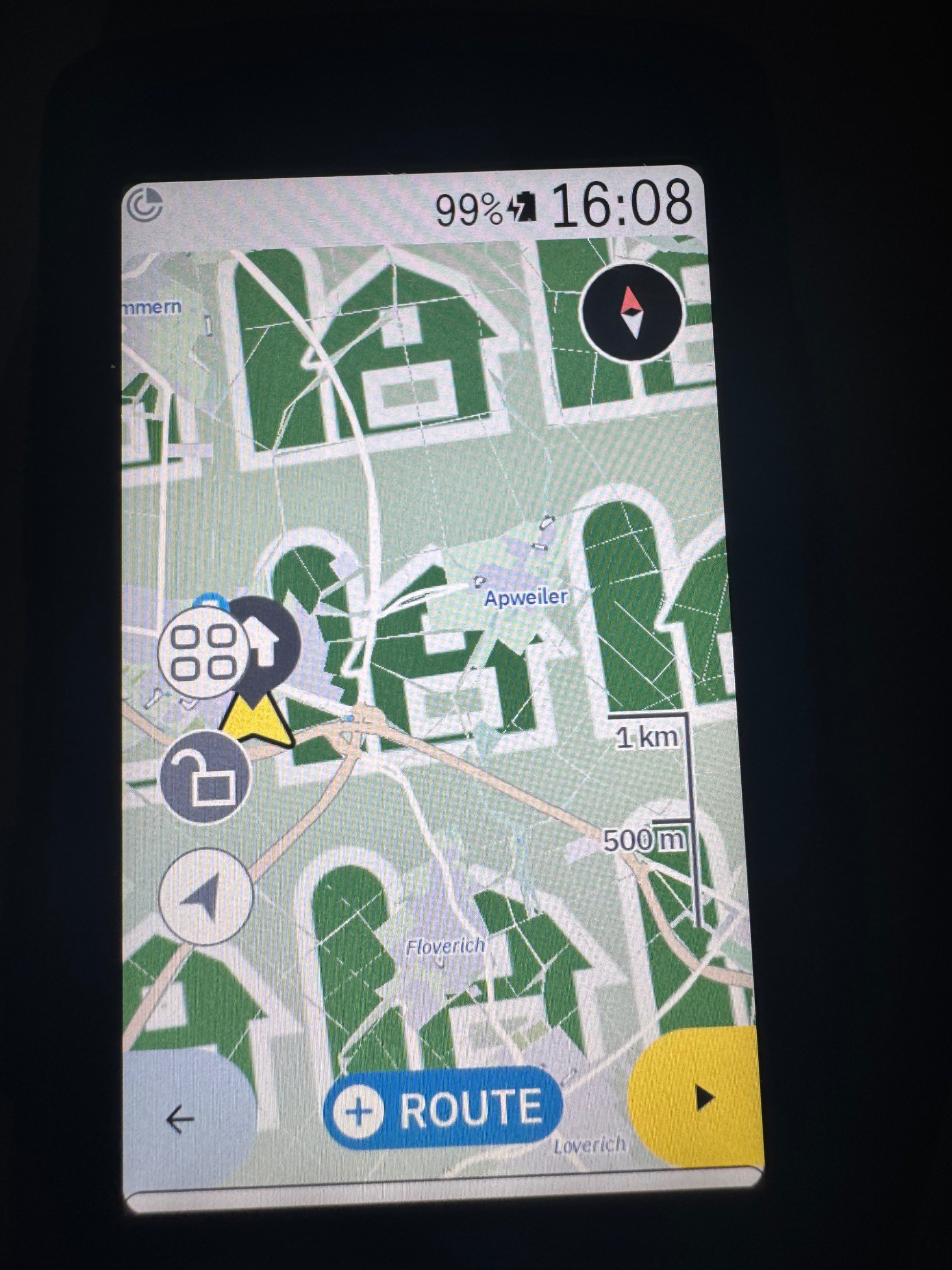

ich leider nicht komme mit der OAM nicht klar, leider kein Vergleich zur Karoo Map.Eben damit ne Tour gemacht und das wird nichts für mich. naja ne Chance haben sie noch.
Bei mir sieht es übrigens so aus wenn ich die OAM und den von dir verlinkten Style verwende. Jemand ne Idee warum ?

Du musst noch den "ele-res" Ordner kopieren, mit den ganzen Symbolen und Texturen (Link ist auf der GitHub Seite).
Zusätzlich fehlt glaube ich eine s_farmyard.svg Datei, die man durch kopieren einer anderen Textur "basteln" kann. Ich hatte irgendeins der p_wood-Files genommen.

Das ist das "originale" s_farmyard.svg, was man auch bei deinem Bild sieht:
Ich habe es durch das angehängte ersetzt (.zip in .svg umbenennen).
