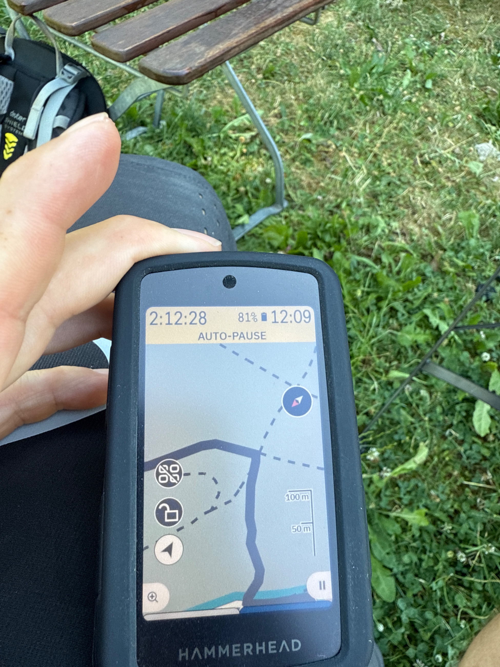

Verstehe ich das richtig du benutzt nur die elevate.xml ohne die OAM ? Die Karte hat sich schon verändert, Wege die vorher als Asphaltiert und für Fahrräder geeignet waren wurden weiss dargestellt heute sind diese gestrichelt und nicht mehr von einem nicht asphaltierten Weg zu unterscheiden. Bei Openstreetmap kann man das noch sehen, dafür habe ich Hammerhead schon einige Beispiele geschickt weil die ihre Darstellung auf Openstreetmap schieben.
Nicht nur das, auch kann man keine geplanten Touren mehr laden, weil die Originalkarte fehlt. Lädt man sie dennoch herunter, wird die Darstellung der anderen Karte zerschossen, bei mir waren sämtliche Wälder weg. Das nächste Update warte ich noch ab, wenn das wieder nur Murks ist, geht das Ding in die Bucht und ich schaue mich woanders um. Wahoo soll auch ganz in Ordnung sein.

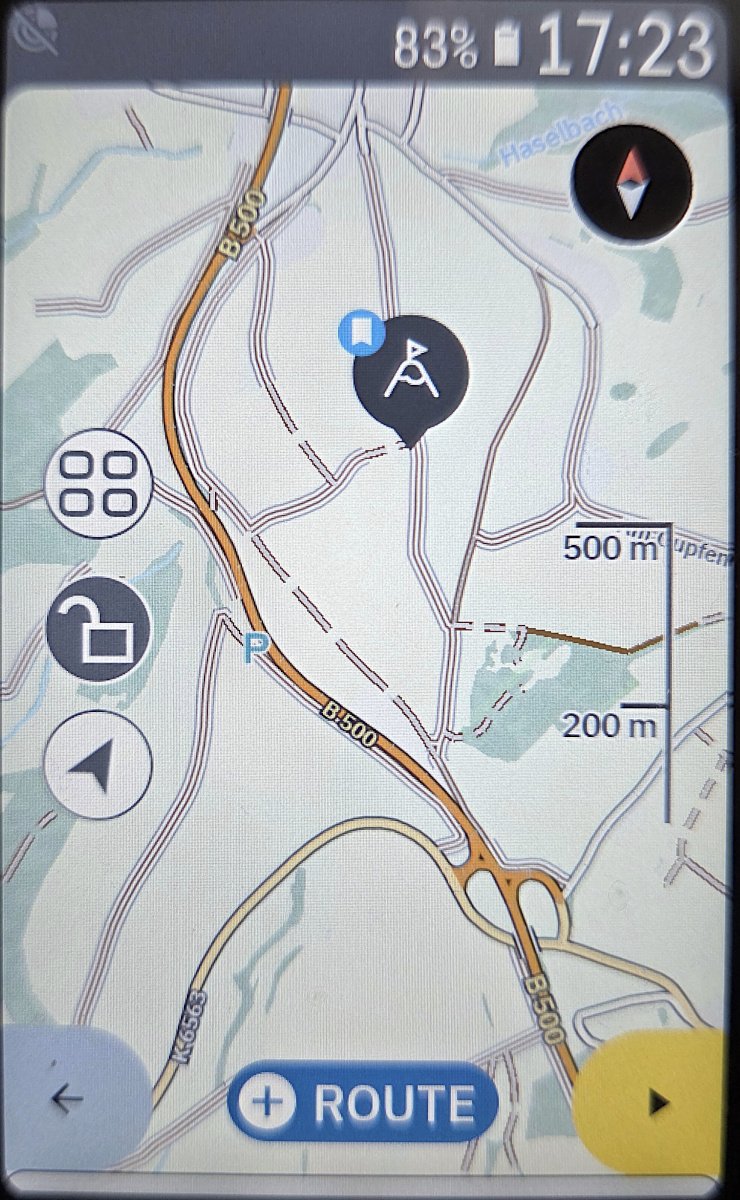

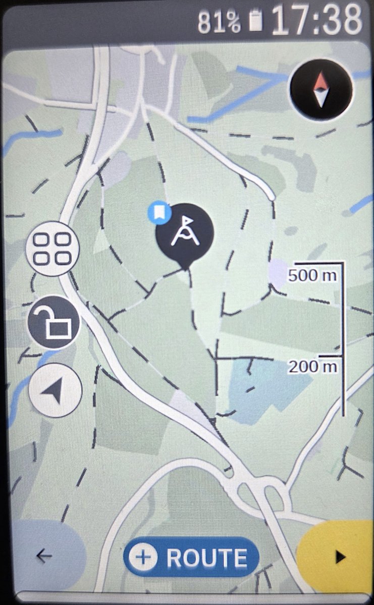

Danke! - Kurzer Vergleich der Dateien von v7/8/9 und v12 (z.B. Notepad++ mit Compare+ plugin): Substantielle Änderungen gibt es offenbar nicht, z.B. nur leichte Anpassungen von Strichstärken. Wenn ich eine ältere Steuerdatei mit dem Namen der neuesten v12 versehe, bleiben die gestrichelten Linien, z.B hier mit der v8:
offline_v8elevate
Daneben zum Vergleich die umbenannte elevate.
Fazit 1: Offenbar hat sich doch etwas in der Originalkarte geändert und nicht nur in der Steuerdatei.
Fazit 2: Mit der elevate bekommt man deutlich mehr Details. Ich bin letztens im Wald auf einen zugewachsenen, unbefahrbaren Forstweg geroutet worden, den man mit der elevate von den anderen Waldautobahnen gut unterscheiden konnte.

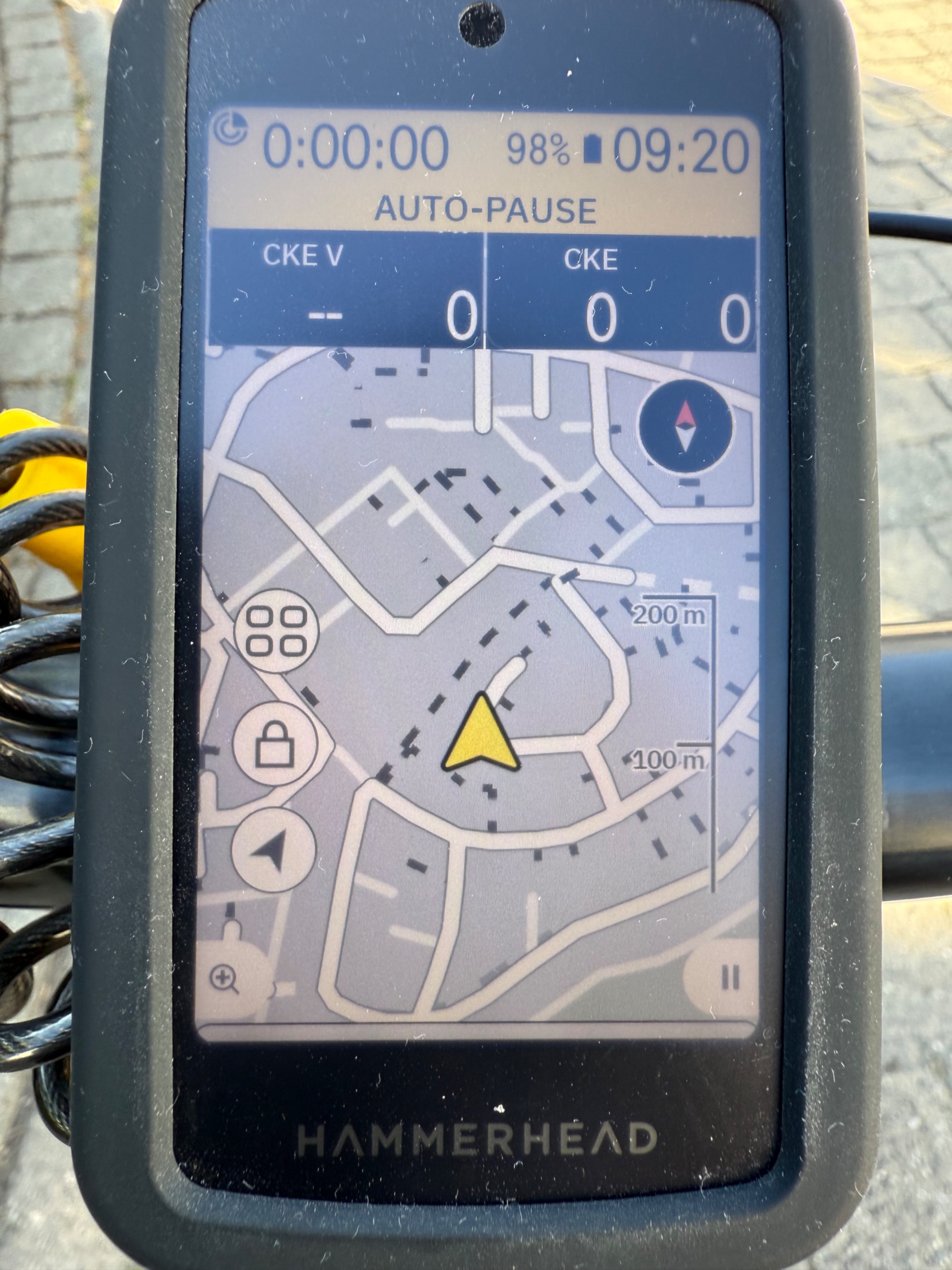

Wie aufn Foto alles nur gestrichelt egal ob Trail oder Forststrasse.

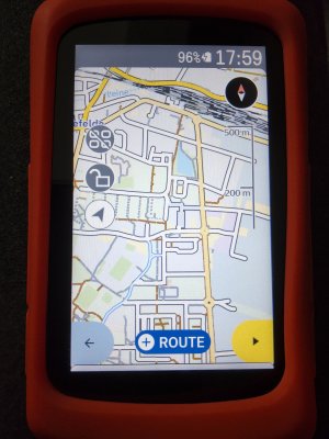

Habe noch etwas herumexperimentiert und mal den Andromaps Orux Stil ausprobiert. Die Ordner "patterns" und "symbols" müssen ins Root und eine von den .xml, die wieder in "offline_v12" umbenannt werden muss. "cycle" und "mtb" haben mir gut gefallen, bin erstmal bei "cycle" geblieben und werde das weiter testen. "mtb" zeigt große Waldwege breiter an. Im Ordner "symbols" die "s_parking.png" löschen, sonst hat man in Städten und Gemeinden viele blaue "P" und die braucht man ja nicht.
Zip-Datei hängt unten an. Ein paar Beispiele, Stadt (Leinefelde) und Landgebiete. Die Bahnlinien sind normal dargestellt und der Kontrast ist auch gut. Die braune Linie an der Wipper entlang ist ein asphaltierter Radweg.

Dank hier sehen die gestrichelten und asphaltierten Wege wieder so aus wie gewohnt, also als weiße Linie.
