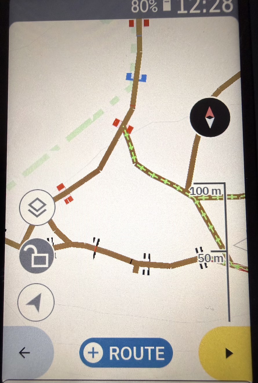

Prinzipiell schon, über entsprechendes Kartenmaterial was diese Informationen beinhaltet und einen passenden Style.
Das wird dann aber auch sehr schnell sehr unübersichtlich.
Hier mal ein Beispiel, wie das bei mir aktuell aussieht:
(OpenAndroMaps und - ich glaube - der Elevate4MTB Style)
