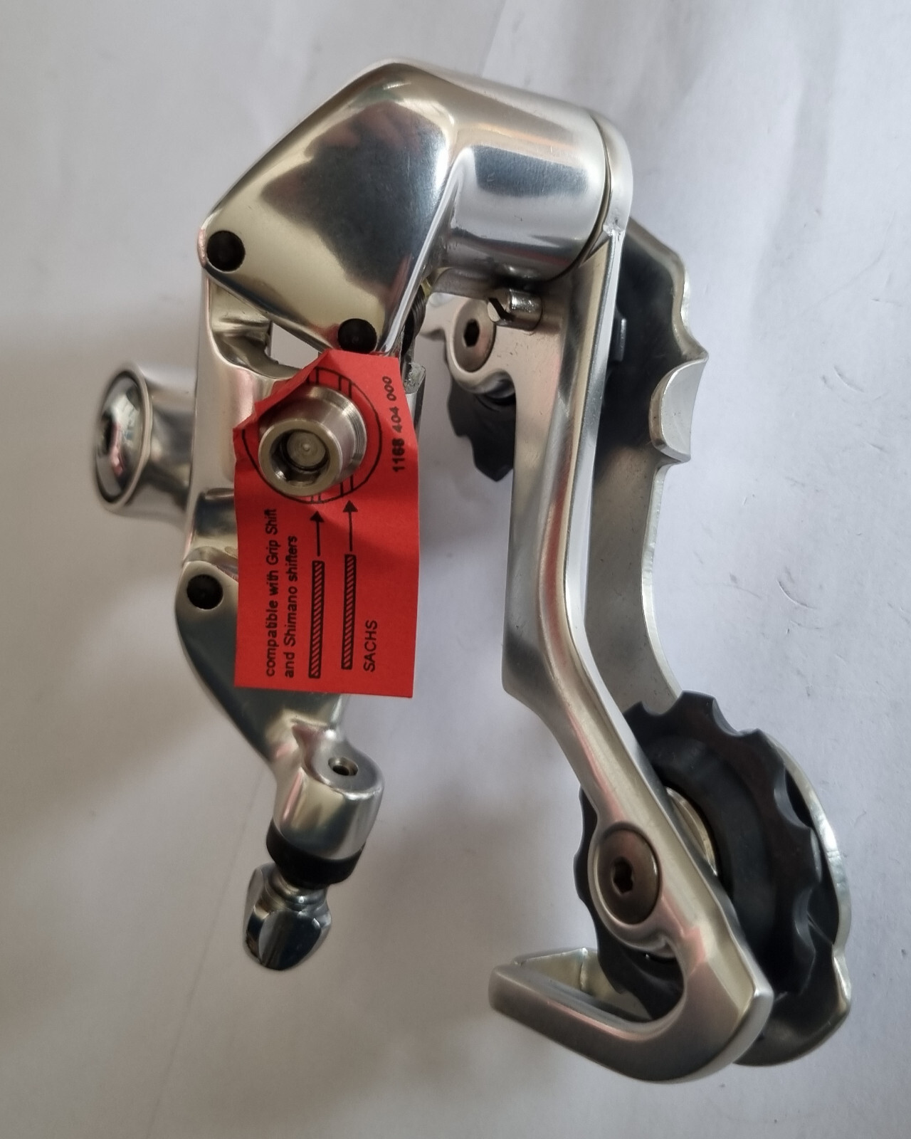

eben gefunden; das ist interessant:
The Sachs Quartz came in two cage lengths (short and medium) and two generations:
  • The first generation had a normal cable clamp bolt without an eyehole through it. At the cable clamp there was only one 'groove' for the cable to lie in. This generation was compatible with the Sachs ARIS indexing system.
  • The second generation had a cable clamp bolt with an eyehole through it. At the cable clamp there were two alternative 'grooves' for the cable to lie in. If you fed the cable beside the cable clamp bolt the derailleur was compatible with the Sachs ARIS indexing system. However, if you fed the cable through the eyehole in the cable clamp bolt the derailleur was compatible with the Shimano SIS indexing system
Die Sachs Quartz gab es in zwei Käfiglängen (kurz und mittel) und zwei Generationen:
  • Die erste Generation hatte einen normalen Kabelklemmbolzen ohne durchgehende Öse. An der Kabelklemme befand sich nur eine „Nut“, in der das Kabel liegen konnte. Diese Generation war mit dem ARIS-Indexierungssystem von Sachs kompatibel.
  • Die zweite Generation hatte einen Kabelklemmbolzen mit einem durchgehenden Ösenloch. An der Kabelklemme gab es zwei alternative ‚Rillen‘, in denen das Kabel liegen konnte. Wenn man den Zug neben der Zugklemmschraube führte, war der Umwerfer mit dem Sachs ARIS-Schaltsystem kompatibel. Führte man den Zug hingegen durch die Öse in der Zugklemmschraube, war das Schaltwerk mit dem Shimano SIS-Schaltsystem kompatibel.
https://www.disraeligears.co.uk/site/sachs_quartz_mqus1_derailleur.html
Leider ohne Bebilderung.
edit: Bild gefunden:
von hier https://www.ebay.de/itm/145325545418
ah, ja das ist ja interessant und praktisch.

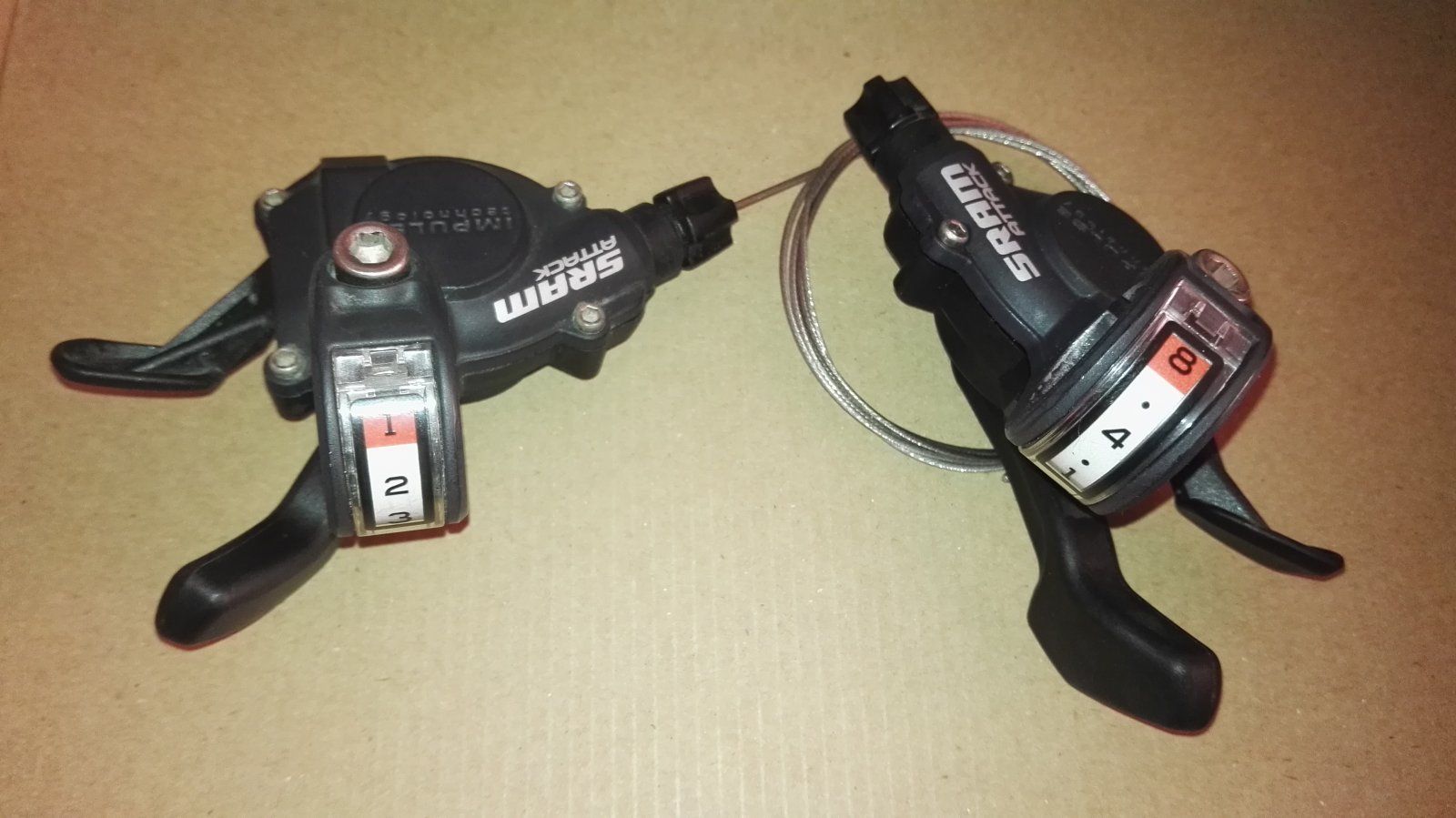

Passen die SRAM attack oder ist das nochmal anders?🤔
die SRAM Drehgriffe und auch Trigger gabs für SRAM Einzugsverhältnis, oder Shimano (als Attack).
Gut funktionierende Hebel, hatte ich mal an einem Kids-Bike montiert, aber nix für Sachs mit dem oben erwähnten eigenen ARIS Einzugsverhältnis.

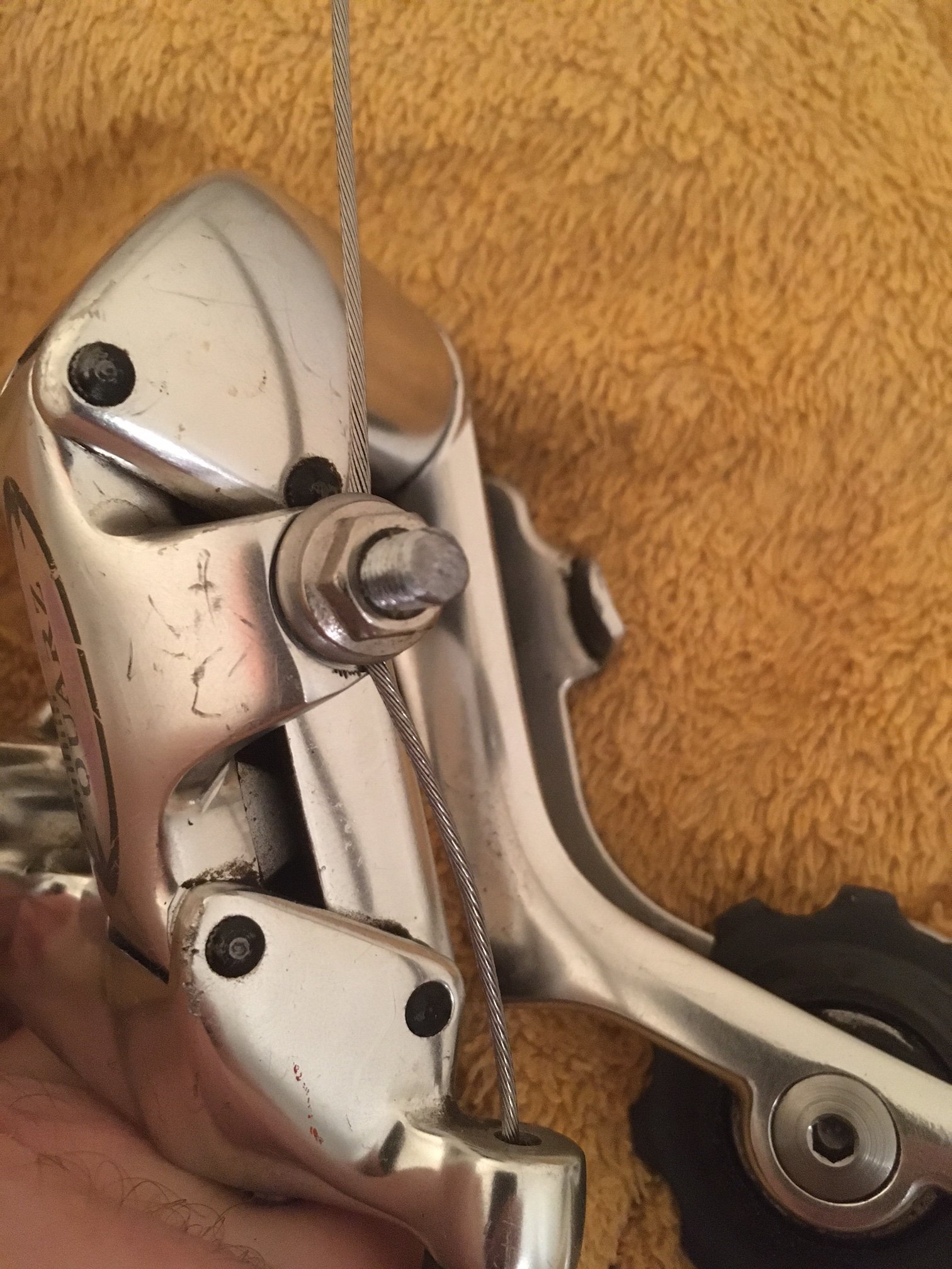

Aber ich glaube, ich würde eher die Klemmung am Schaltwerk versuchen zu manipulieren und dann mit Shimano-Schalthebeln kombinieren?

Danke, das sind sehr hilfreiche Bilder!
Der untere Hack, - ich gehe mal davon aus das hat jemand selber so gemacht -, würde ich mir auch zutrauen, also kurze Gewindestange rein, bzw. lange Schraube deren Kopf ich nach dem Reindrehen und evtl mit Kleber sichern wegschneide, die ich zuvor an passender Stelle und im passenden Winkel mittig durchbohrt habe, danach eben zur Zugklemmung nur ne Mutter drüber...
Oder weiß jemand wie ich die obere Befestigung besorgen könnte, oder wie sich so ein Teil nennen könnte?
Sollten wir das Thema hier im Faden besser stoppen? So ganz "kurz" ist das nun nicht geblieben. Immerhin lehrreich bzg. Sachs-Shimano Kompabilität, zumindest für mich.
Der untere Hack, - ich gehe mal davon aus das hat jemand selber so gemacht -, würde ich mir auch zutrauen, also kurze Gewindestange rein, bzw. lange Schraube deren Kopf ich nach dem Reindrehen und evtl mit Kleber sicher wegschneide, die ich zuvor an passender Stelle und im passenden Winkel mittig durchbohrt habe, danach eben zur Zugklemmung nur ne Mutter drüber...
Ich habe einfach ein Stück Gewindestange genommen und ein Loch reingebohrt. Das fixiert sich ja dann durch den Zug selber; also kein Kleber.
