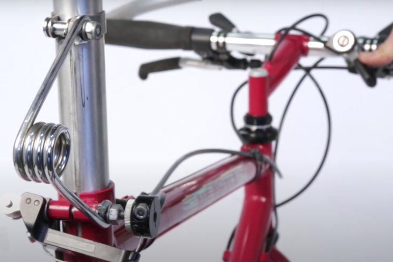

Eine Empfehlung für eine günstige Vario-Sattelstütze mit Fernbedienung sieht, speziell in diesem Eck des Forums, dann z.B. so aus:
Um der Problematik des zu verlegenden Zuges aus dem Weg zu gehen, gibts die gleiche Mechanik auch ohne Fernbedienung:
images
Hier gerade im Angebot: https://www.ebay.de/itm/183231146016
Anhang anzeigen 2177600Um der Problematik des zu verlegenden Zuges aus dem Weg zu gehen, gibts die gleiche Mechanik auch ohne Fernbedienung:
images
