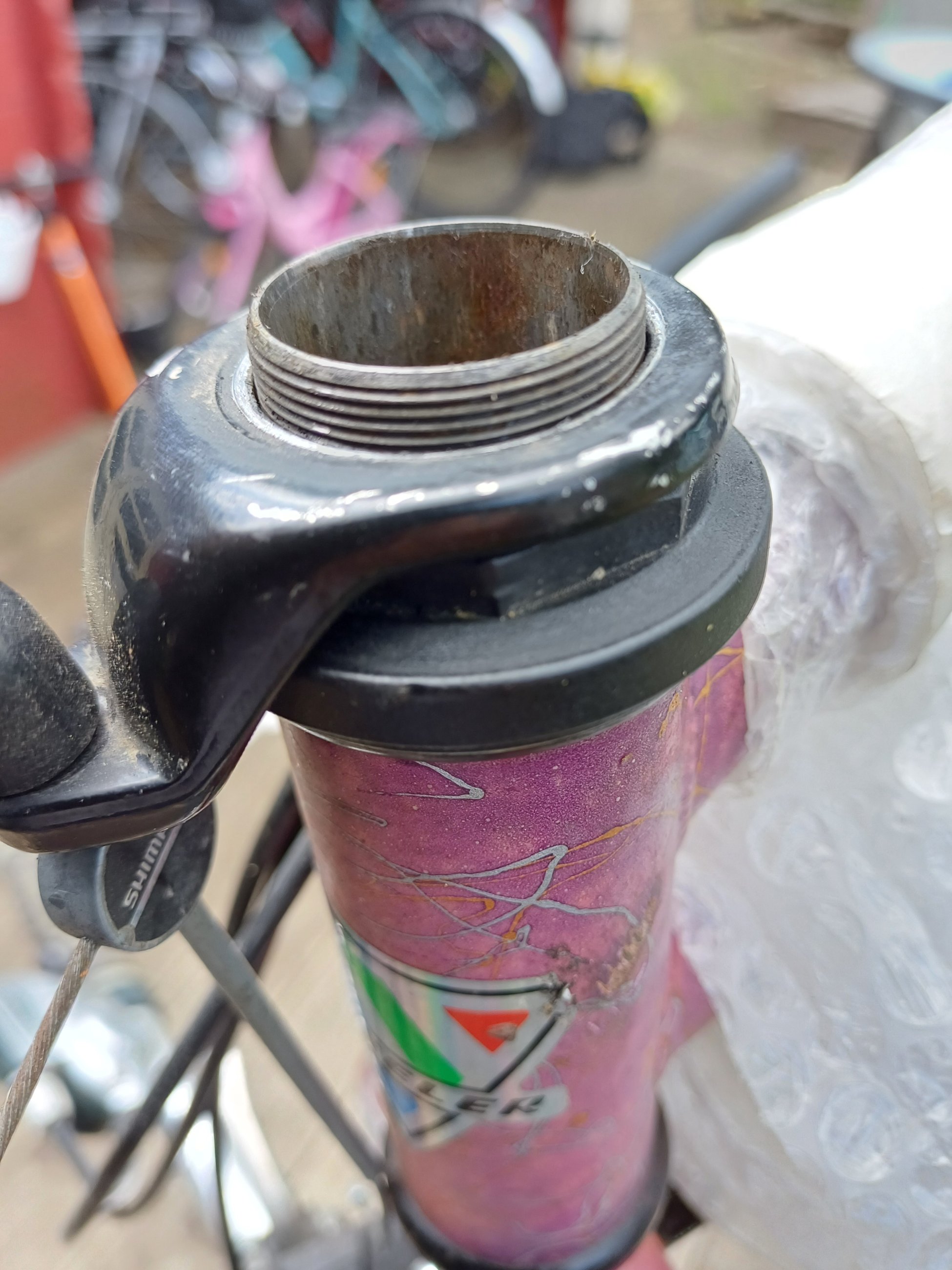

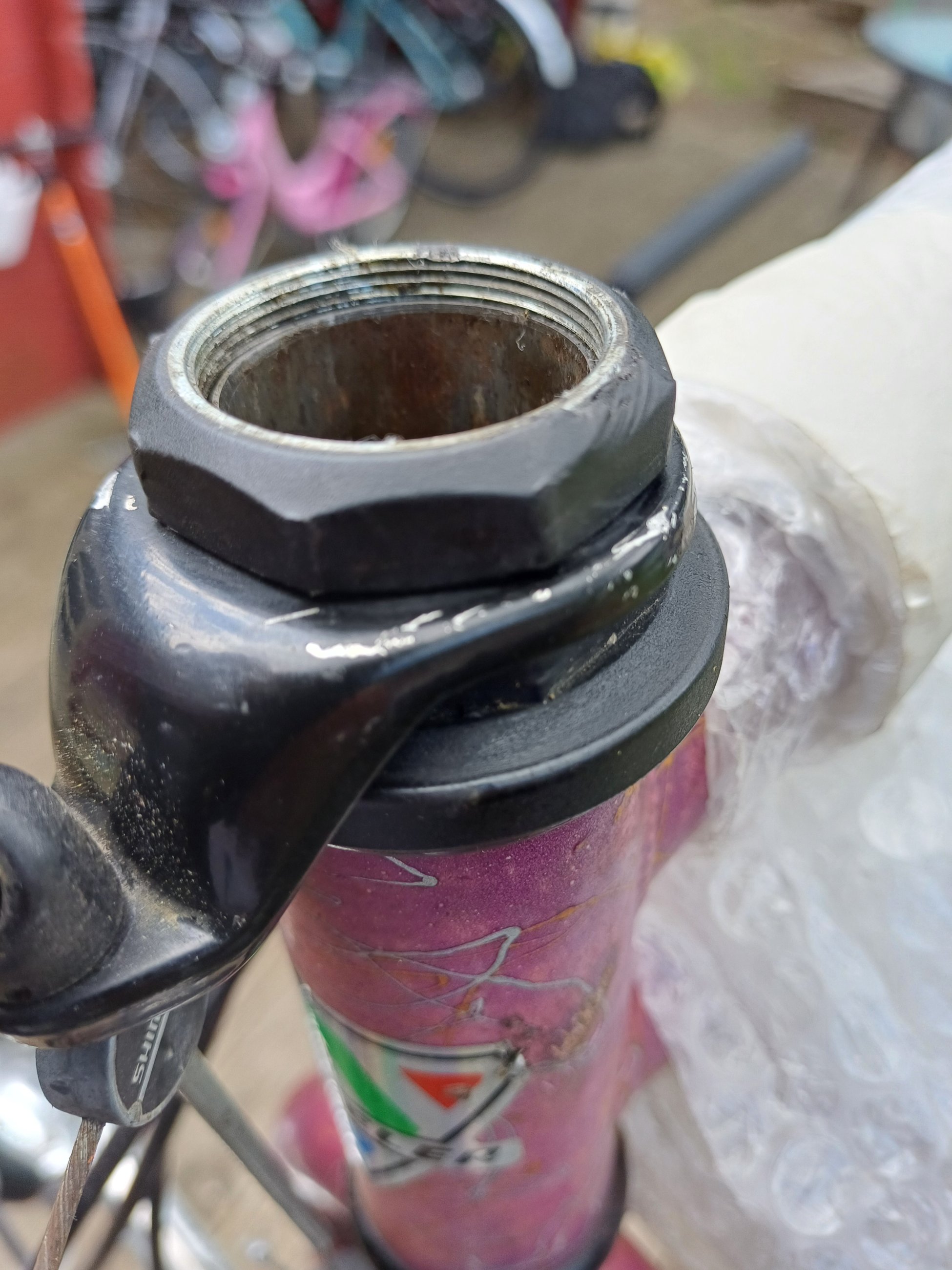

Hallo,
passt das mit der Abschlussmutter? Ohne den Cantilevergegenhalter passt es perfekt:

Okay, dann werde ich mal schauen, wo ich den Gegenhalter für die Schutzblechschraube habe. Das Rad soll meine Tochter fahren, da will ich keine vermeidbaren Risiken einbauen.

ja, das ist bestimmt besser. oder alternativ einen klemmbaren 25,4mm-gegenhalter am vorbauschaft (nicht gabelschaft) befestigen...
so in der art:
https://www.ebay.de/itm/262768190848
...oder ein vorbau mit integriertem gegenhalter...
aber die lösung mit den wenigen greifenden gewindegängen würde ich vermeiden...

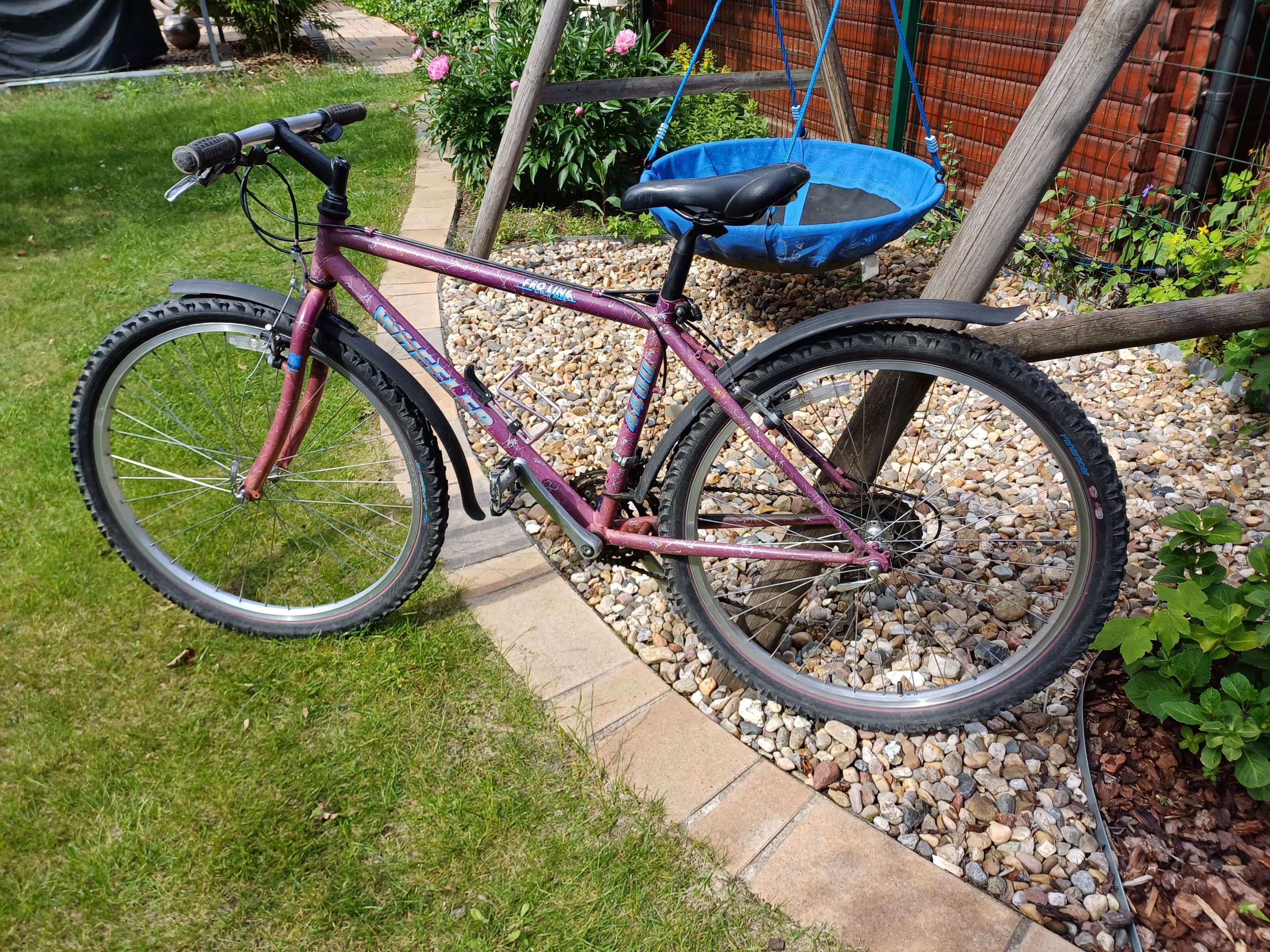

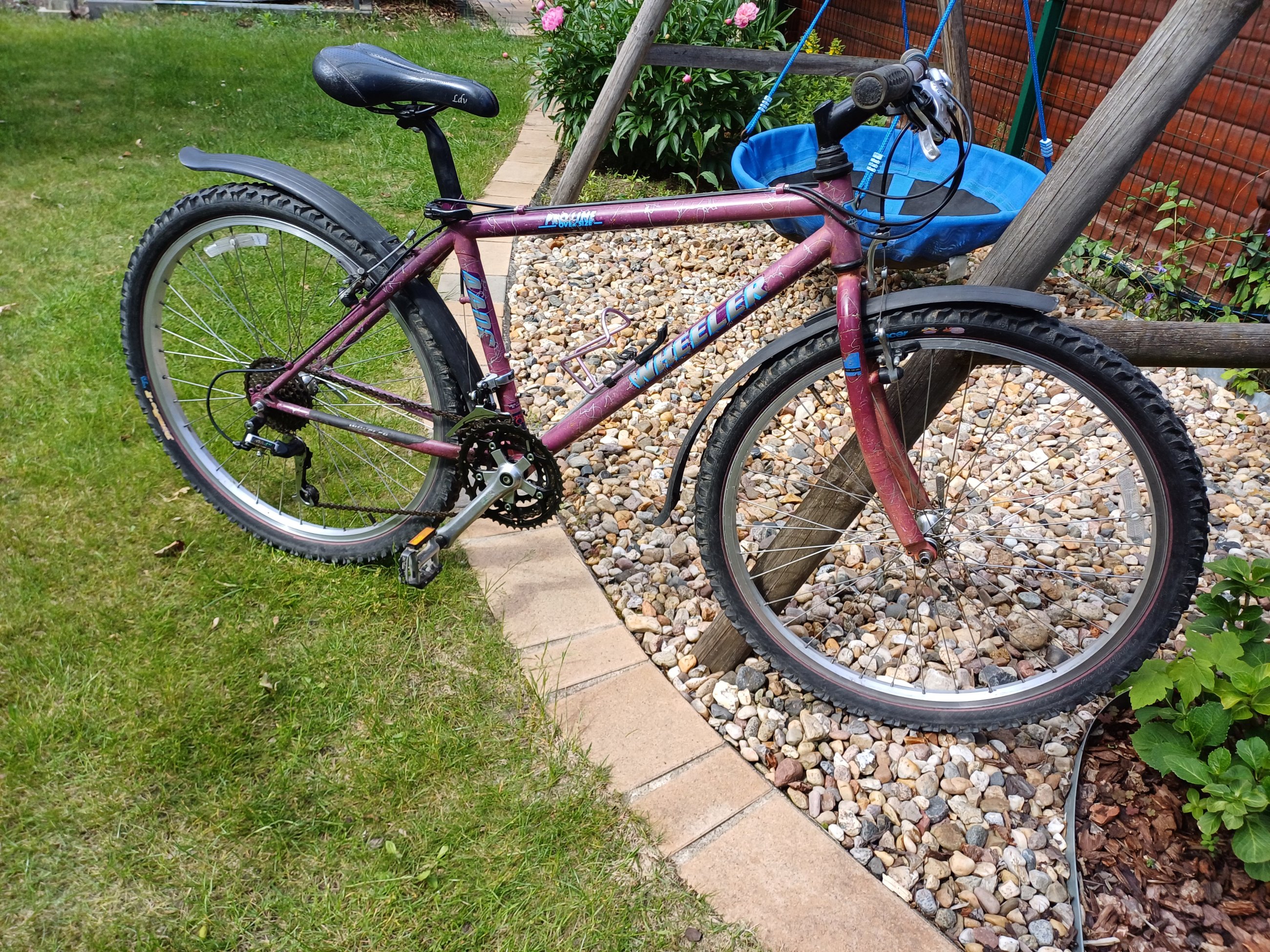

So sieht es erst einmal aus. Noch mit der Altus C10 und den hässlichen Acera STI für V-Brakes.
Sie soll erst einmal damit fahren und klarkommen, dann sehen wir weiter. Eine DX Gruppe liegt schon bereit, eine preiswerte 150 mm Kurbelgarnitur wird sicherlich auch noch folgen. Und dann mal schauen, was sie an farblichen Akzenten noch setzen möchte.
