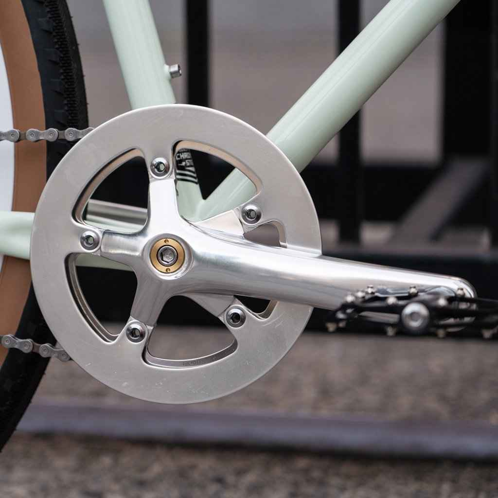

Die Scheibe wird nicht einfach auf das große Blatt gesetzt, sondern an die Stelle des großen Blattes auf den Kurbelspider. Auf das große Blatt setzen, würde bedeuten, dass die fünf Anschlaublaschen gekröpft sein müssten - sind sie aber nicht.Kann man die so einfach auf das größte Kettenblatt setzen und braucht man da nicht andere, längere Verbindungsschrauben?
Vielen Dank!! Dann ist das wahrscheinlich der Grund, weshalb ich sie hier im Forum noch nicht gesehen habe. Man verzichtet also auf das größte Kettenblatt. Dachte, es wäre ein zusätzlicher Schutz.Die Scheibe wird nicht einfach auf das große Blatt gesetzt, sondern an die Stelle des großen Blattes auf den Kurbelspider. Auf das große Blatt setzen, würde bedeuten, dass die fünf Anschlaublaschen gekröpft sein müssten - sind sie aber nicht.
ich habe so einen Ring oder ähnliches schon öfters mal montiert, aber in der Tat meistens dann auf ein einziges Kettenblatt vorne in der mittleren Position umgerüstet.Vielen Dank!! Dann ist das wahrscheinlich der Grund, weshalb ich sie hier im Forum noch nicht gesehen habe. Man verzichtet also auf das größte Kettenblatt. Dachte, es wäre ein zusätzlicher Schutz.
Der Ring ist aber im Bereich des Kurbelarm ausgespart. Der Blue Lug Ring würde wahrscheinlich mit dem Kurbelam kollidieren, wenn er mit ausreichendem Abstand zum großen Kettenblatt montiert wird.ich habe so einen Ring oder ähnliches schon öfters mal montiert, aber in der Tat meistens dann auf ein einziges Kettenblatt vorne in der mittleren Position umgerüstet.

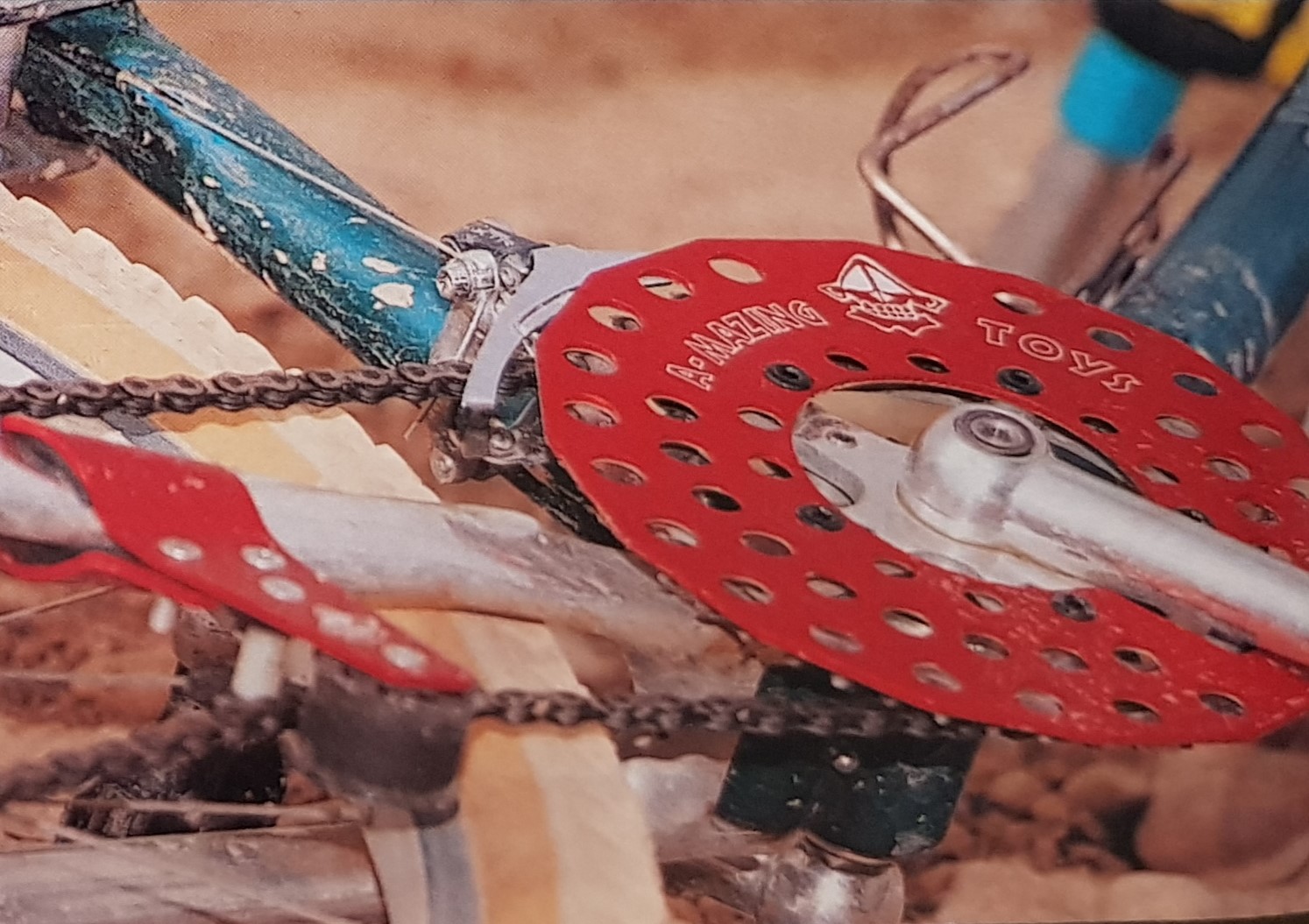

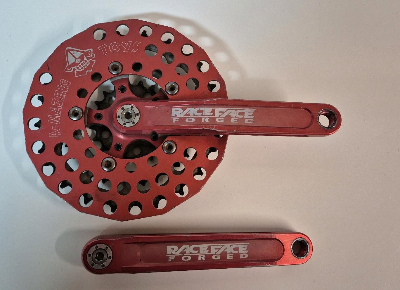

Rockring und Amazing Toys Denture guard usw. kommen aber wirklich zusätzlich auch bei einer Dreifachkurbel außen noch drauf.
Mit entsprechenden langen Schrauben und Distanz-Scheiben sollte das eigentlich auch für so einen kleinen Kettenschutz-Ring gehen, oder?
