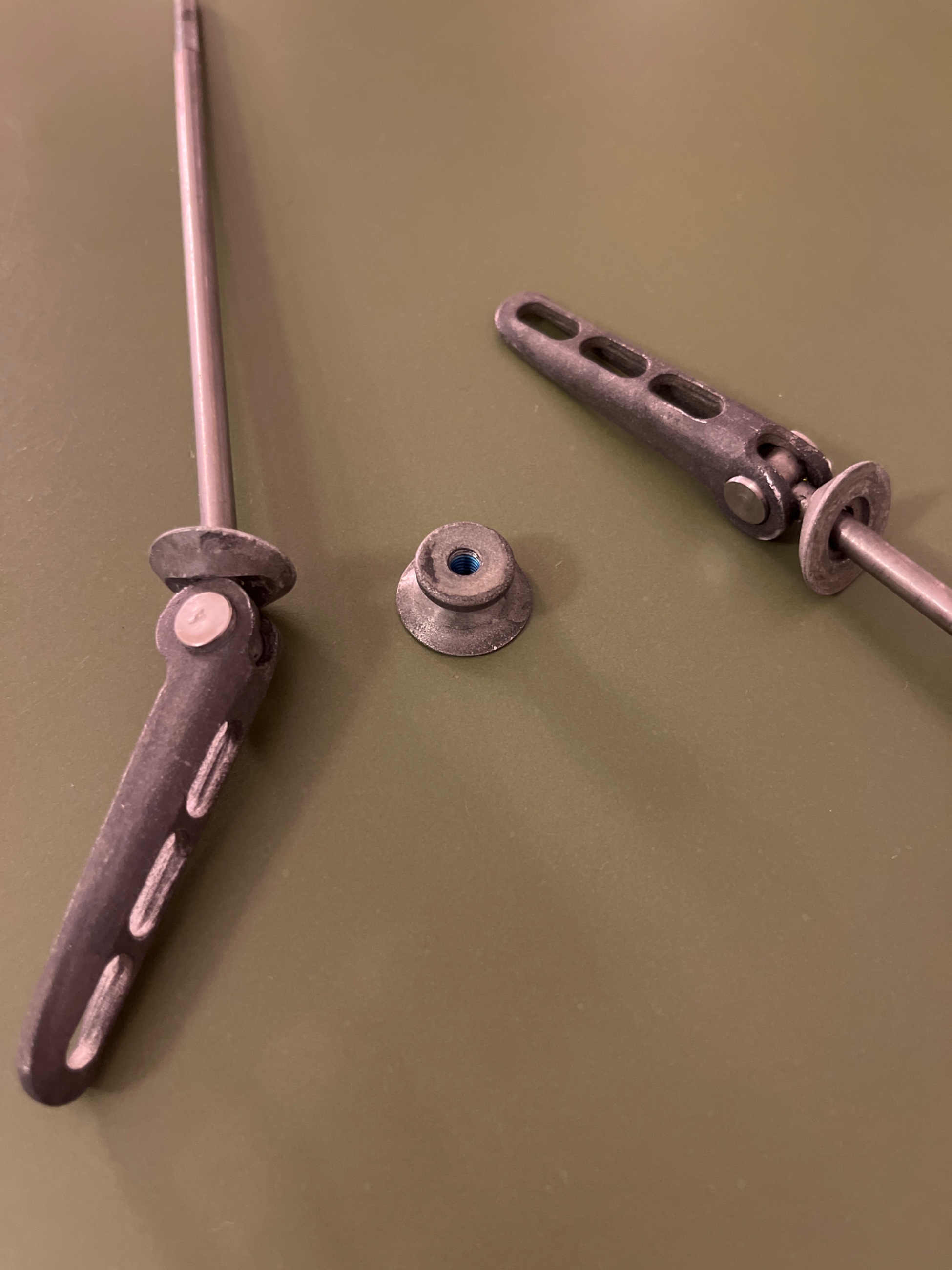

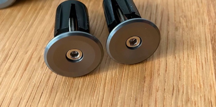

Diese Schnell, Spanner, hier hatte ich in Rohrreiniger zum end Eloxieren.Kennt jemand von euch eine Bezugsquelle für Schrauben in pewter/ gunmetal? Vornehmlich M5 x 10 oder 14.
Ich finde, der Farbton geht so ein bisschen in die Richtung.
Wenn man die jetzt mit Klarlack überziehen würde…
Könntest ja mal eine Probeschraube aus Alu in so ein Rohrreiniger einlegen….
Vielleicht kommt aber genau der Farbton raus, den du dir vorstellst.
Bin mir aber nicht sicher, ob das mit frischem Rohrreiniger auch funktioniert.
Es könnte aber auch daran liegen dass ich die verunreinigte Suppe in so einem Einmachglas hab, und immer wieder verwende?!.
Bin mir auf jeden Fall nicht sicher, ob das mit frischem Rohrreiniger auch so funktioniert.
Ich kann morgen noch mal Tageslicht Fotos machen.
