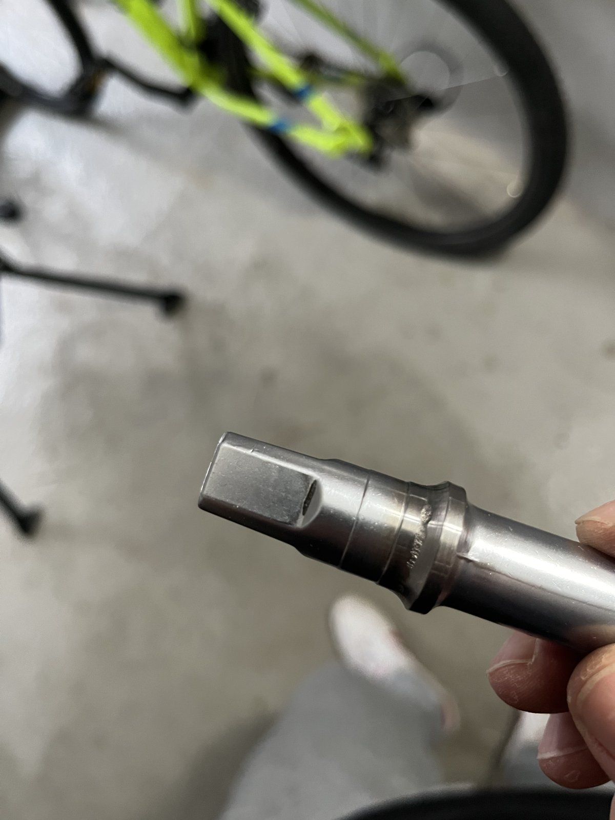

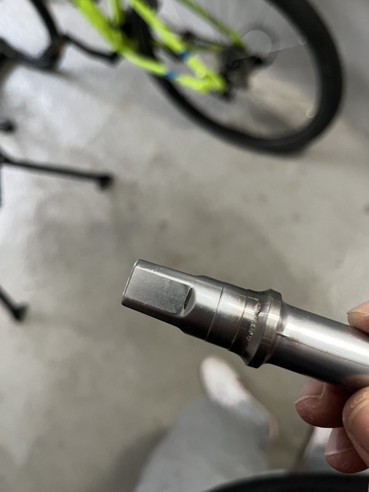

Wieviel „pitting“ ist noch in Ordnung bzw kann ich dieses Tretlager noch verbauen?
Vielen Dank im Voraus
Guten Abend,
gibt es einen Trick/Kniff, um den unter Federspannung stehenden „Deckel“ zu drehen und dann gleich runterzudrücken? Oder ist dazu ein spezielles Werkzeug notwendig?
Ich weiß nicht mehr genau wie es ging, aber ein in den Schraubstock gespannter Sechskantschlüssel, auf den man den Schaltwerkbolzen aufgesteckt hat, war die Lösung.
Zumindst hatte man dann eine Hand frei, um mit einer Zange weiter zu kommen.
Diese Welle ist leider fertig, kann man entsorgen.
