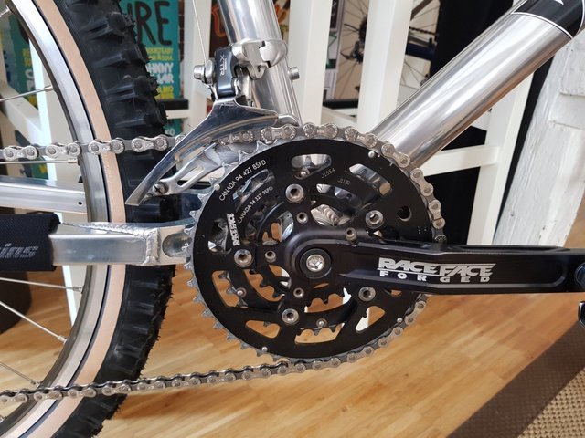

Wenn du ein 42er als großes Kettenblat fährst wird es komisch aussehen weil der Radius des Umwerfers auf die großen 48er Kettenblätter ausgelegt ist.
Bei meinem Ventana sah es extrem bescheiden aus weil auch noch der Sattelrohrwinkel steiler ist als normal.
20200905_131959-jpg.1110915
Tut's das?
Schalten konnte ich tatsächlich trotzdem alle drei Blätter aber ging optisch halt garnicht.
Am Ende bin ich bei einem Top Swing Umwerfer gelandet, der passte noch am besten.
Das Rad ist auch ein Grenzfall.
Aber auch bei @ArSt Beispiel sieht man, dass der Umwerfer im hinteren Bereich viel mehr Abstand zu den Zähnen hat.
Ein Compact Umwerfer wie 737/739 oder XC Pro MD würde dem Radius besser folgen.
Bei 44 oder 46Z wirds natürlich weniger auffallen.

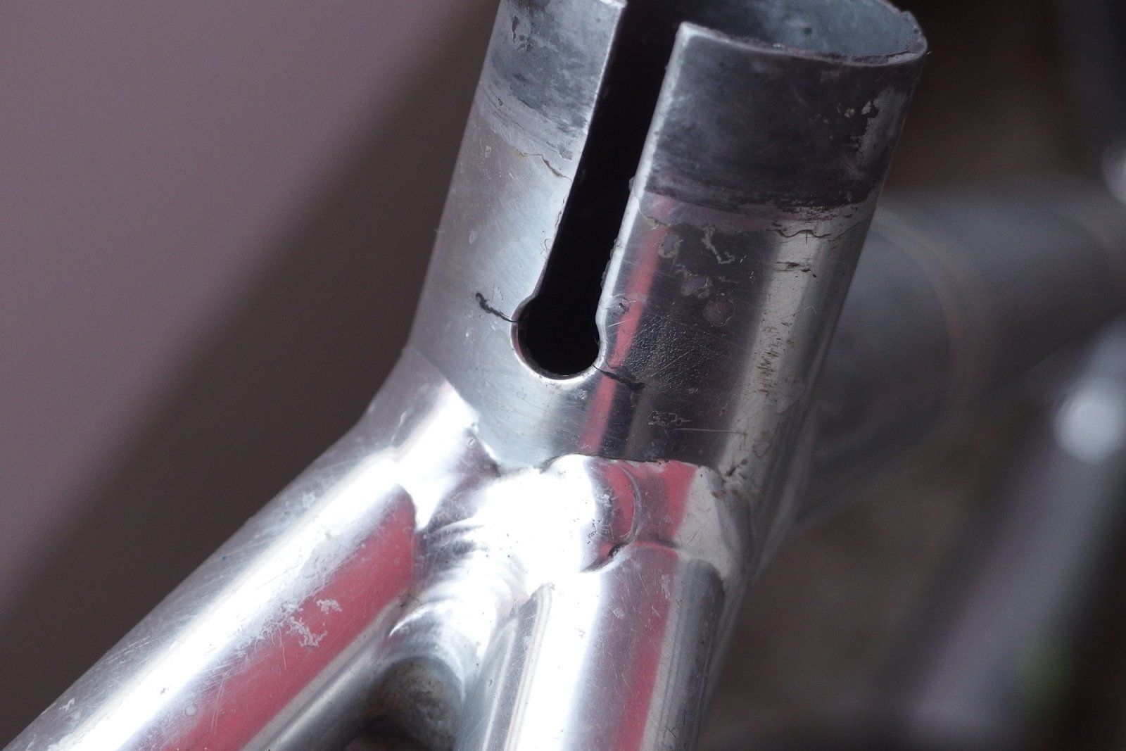

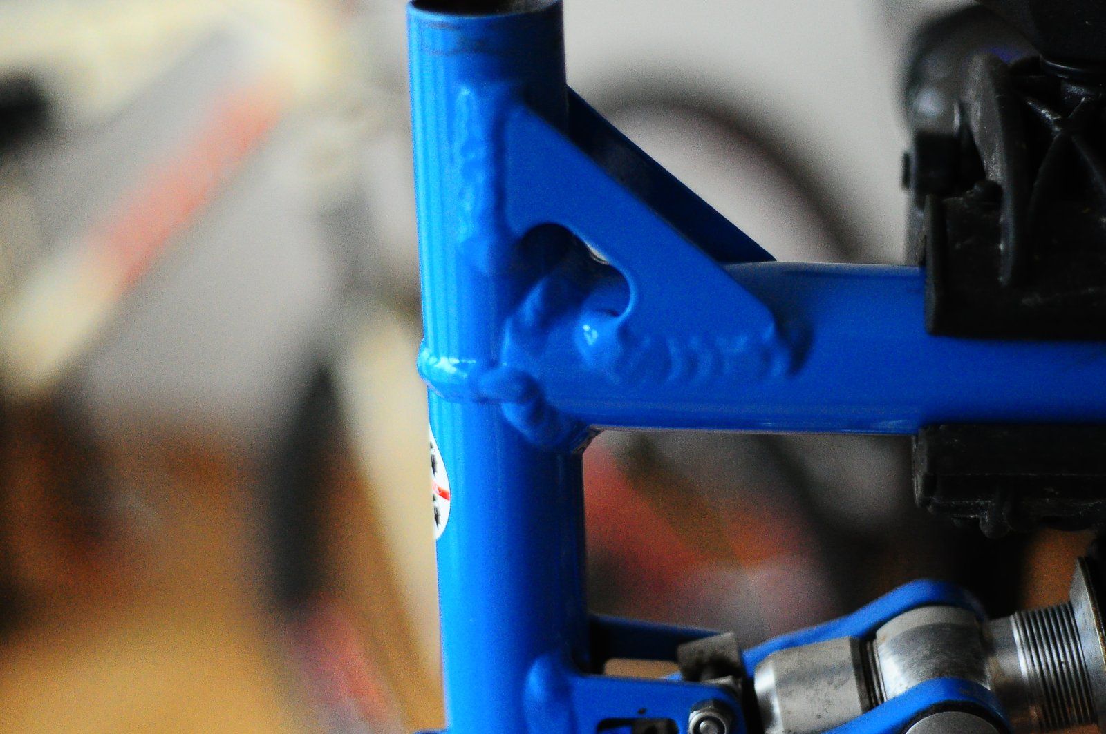

Hier haben wir ein Marin Rocky Ridge von 1993 mit Alu-Rahmen und jeweils einem kleinen Riss auf beiden Seiten der Sattelstützenklemmung:
Was tun? Jeweils am Ende des Risses eine Bohrung setzen, damit der nicht weiterwandert, fahren und beobachten? Eine Doppelklemme mit 34,9/31,6 mm verbauen, um das Ganze zusätzlich zu entlasten bzw. zu stabilisieren? Weitere sinnvolle Maßnahmen? Sicherheitshalber entsorgen?
Bitte um erhellende Ausführungen. Danke.
Passieren kann doch eigendlich Nichts, selbst wenn der Riß ganz um's Sattelrohr ginge.
Das Oberrrohr ist doch genauso tief angesetzt wie die Sattelstreben, oder?
Also Riß anbohren.
Und eine möglichst lange, möglichst eng sitzende Sattelstütze verwenden.
(Als letzte Lösung könnte man diese dann einkleben.)

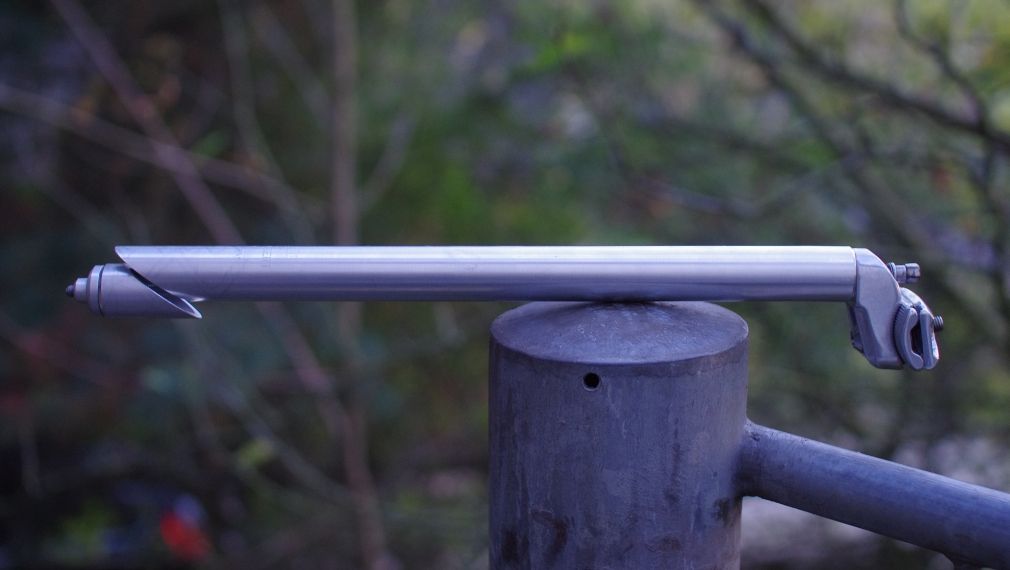

...oder sich so eine Satelstütze basteln - finde den alten Beitrag dazu nicht mehr.
.. eventuelle schweißen lassen .. Bsp .. Nicolai Tromebone ....Anhang anzeigen 1856959.. und nur noch mit langer Stütze fahren ... 🤔
Danke für den Tipp, aber das wäre für diesen Rahmen eindeutig zu viel Aufwand.
Interessante Lösung, danke.
Also Riß anbohren.
Danke auch dir für die Lösungsvorschläge. Stütze wird passgenau und sitzt reichlich 14 cm im Sitzrohr, das sollte dann ja reichen, sicherheitshalber werde ich noch die Cannondale Doppelklemme verbauen. Den Umbau auf Schrägkeil-Klemmung behalte ich im Hinterkopf, falls die anderen Maßnahmen nicht ausreichen.

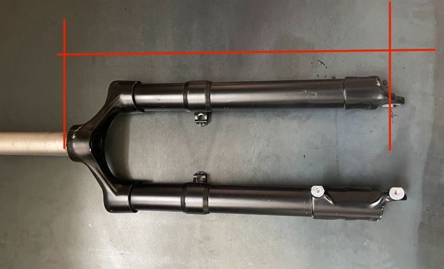

ich suche Hersteller Infos und tech facts über eine 24" Zoll Starrgabel mit Cantisockeln & Disc Aufnahme.
Foto anbei.
Danke für die Aufmerksamkeit 👍

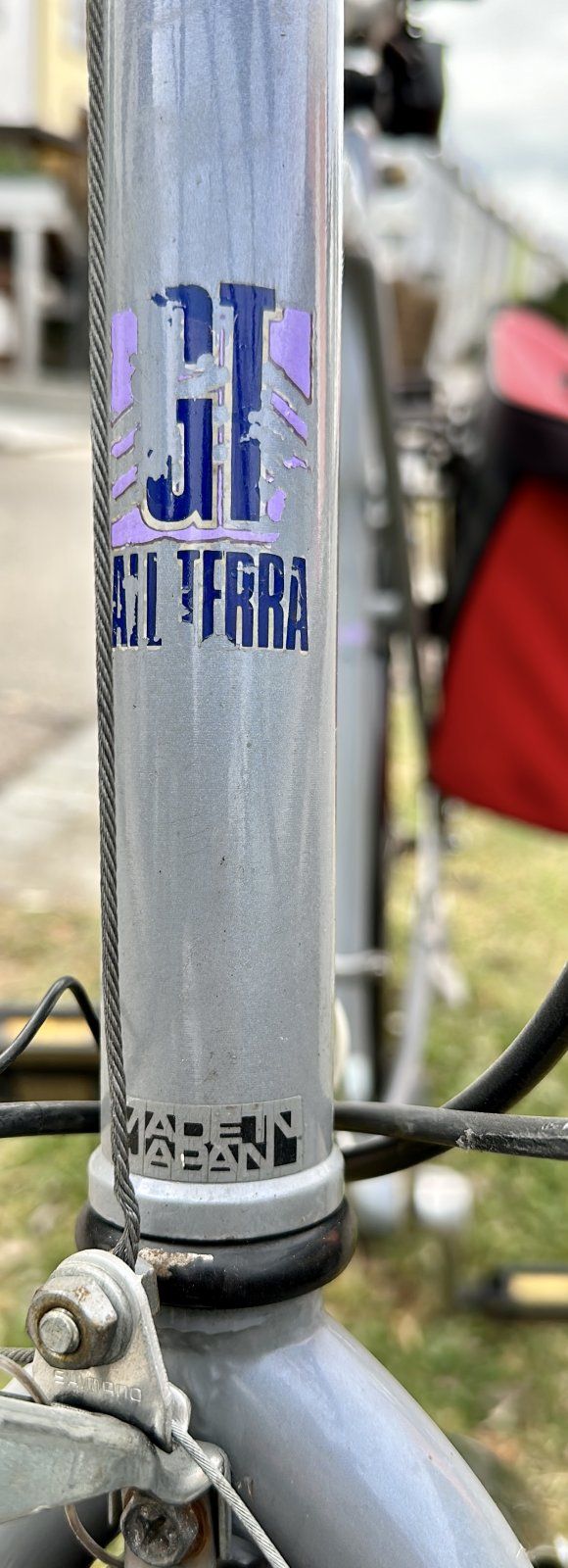

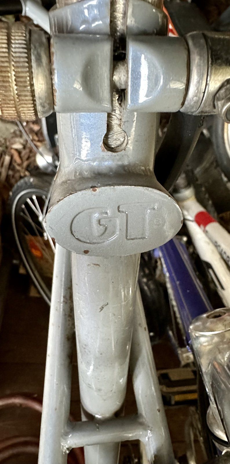

bis zu welchem Baujahr hat GT das alte Logo mit den Flügeln und den gerundeten Buchstaben verwendet?
Hier mal der Auslöser der Frage ,
Ne genaue Antwort habe ich bislang nicht, ich denke aber das "Made in Japan" und Verwendung von Ishiwata Rohren auch ein guter Hinweis aufs Alter nämlich Pre-90ziger geben könnte.
Mit der Yen Krise 1990 wurden Bikes aus Japan schlagartig viel teuerer, unwirtschaftlich für insbesondere Massenhersteller.
