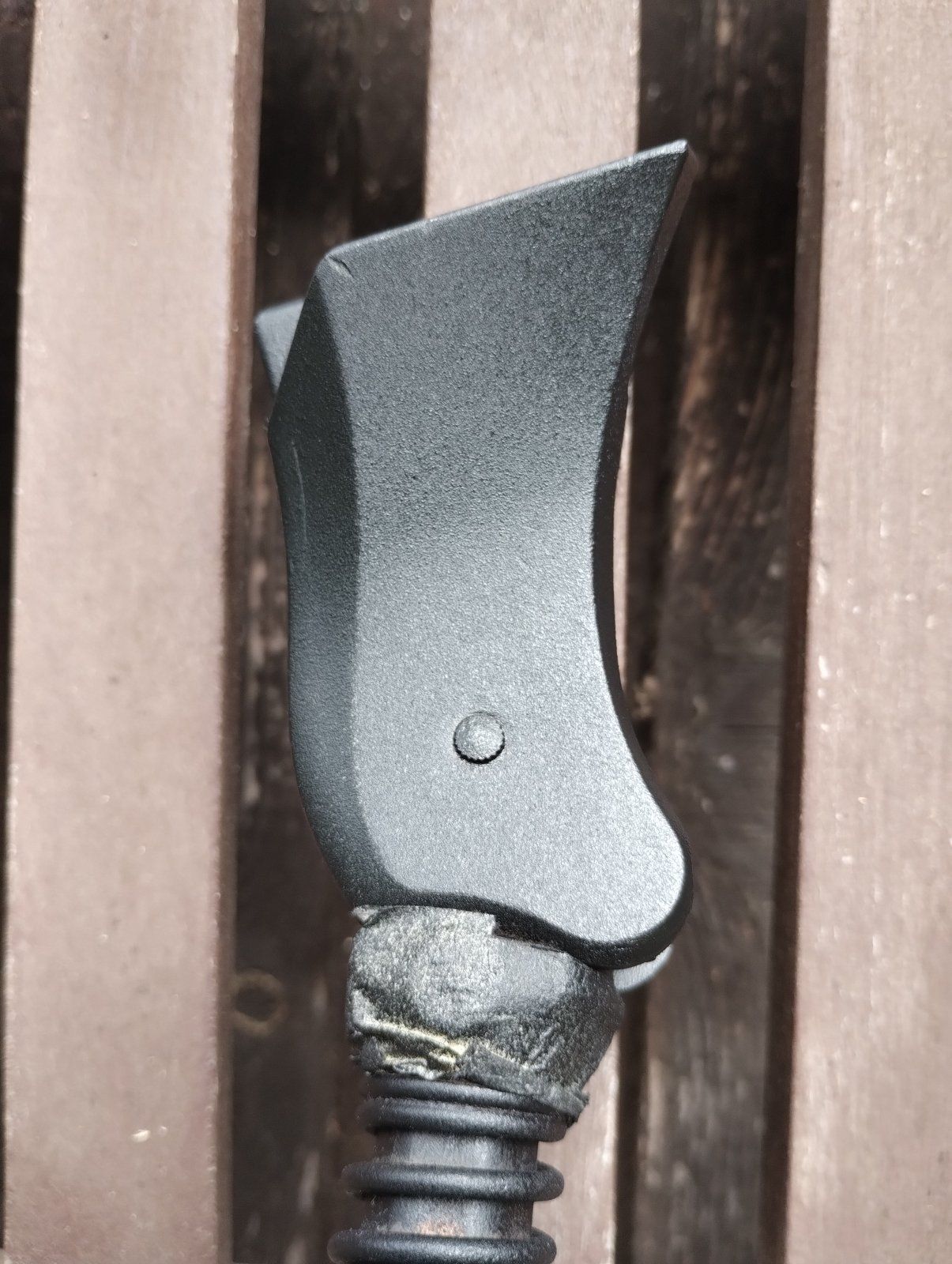

"Soft touch" überlackierbar?
Hab nen Helm der bunt soll. Aber da ist so eine Beschichtung drauf. Muss die runter?![]()

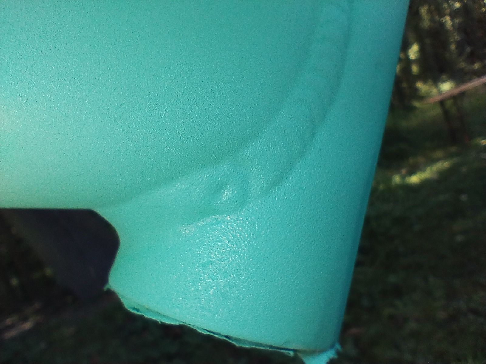

Spraybike is für Insta...steht hier irgendwo am Anfang des Fadens. Montana oder Molotow bietet bessere ErgebnisseHallo Leute,
ich hätte mal eine Frage zu euren Erfahrungen bezüglich SprayBike Lacken:
Bisher hatte ich schon das ein oder andere mit Dosenlack (meist Duplicolor) lackiert, das Ergebnis war bisher eigentlich recht zufriedenstellend, leider waren die Lacke aber für den Einsatz am Rad nicht haltbar genug, daher hatte mir einige Dosen von Spraybike kommen lassen und wollte damit zunächst Erfahrungen an einem Rahmen für meine ältesten Tochter sammeln![]()
Den Rahmen hatte ich gemäß Anleitung entsprechend vorbereitet, allerdings sah das Ergebnis dann folgendermaßen aus:
Auffällig war, dass aus der Dose erstmal ein richtiger Klebewurm abgesondert wurde, nachdem das Sprühergebnis auf der Papier gut aussah habe ich den Lack im geforderten Abstand von 5-15cm aufgetragen.
Nach dieser Erfahung wollte ich heute mal ein anderen Lack ausprobieren und hatte mir hierfür den Ständer ausgesucht: Auch hier kam erstmal Sabsche bevor ich das eigentlich Teil überhaupt lackieren konnte - das Ergebins ist leider das Gleiche:
Was mache ich falsch? Scheinbar trocknet diese Lack schneller, muss ich also direkt mehr Lack auftragen oder warum bildet sich hier diese Oberfläche?
Ich wäre dankbar für ein paar Tipps.
Viele Grüße
Tom
Leider ist das ein normales Ergebnis. Spray-Bike trocket immer rau. Der Lack bindet so schnell ab, dass keine durchgängige Fläche entsteht. Das muss man mögen. Das schnelle Abbinden verursacht bei den Caps schnelles verkleben und damit sind sie unbrauchbar.Hallo Leute,

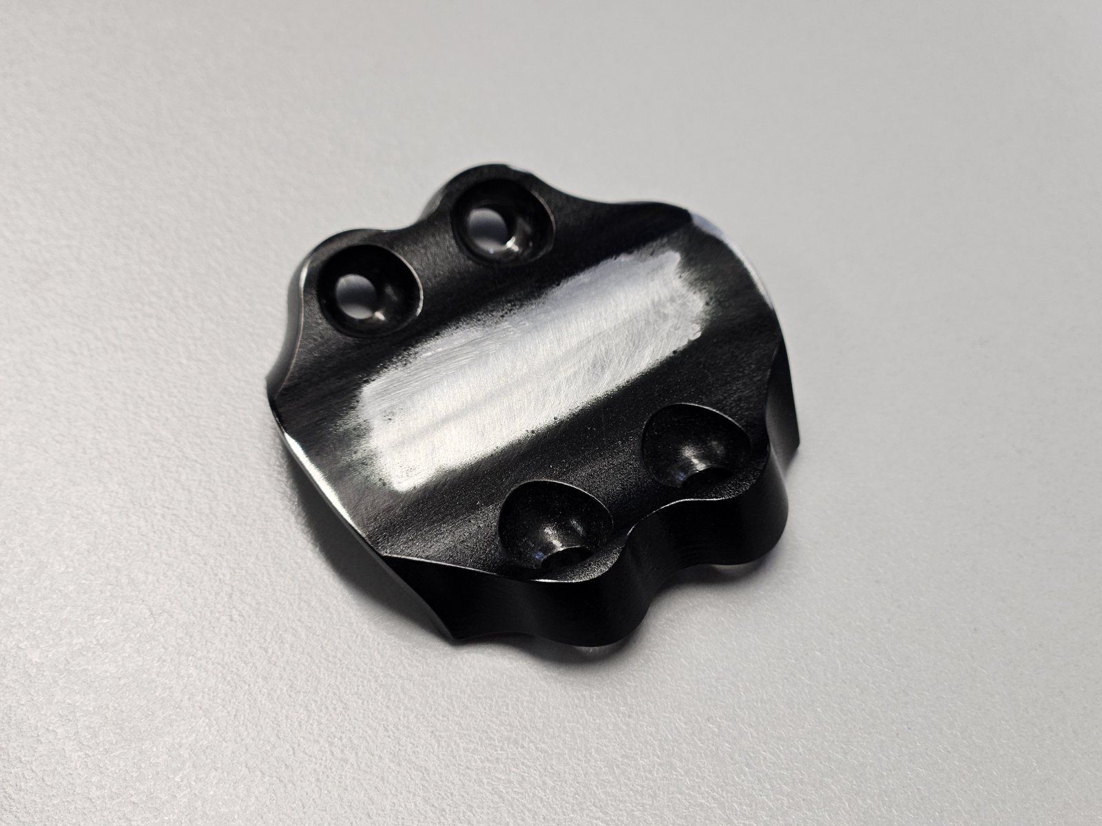

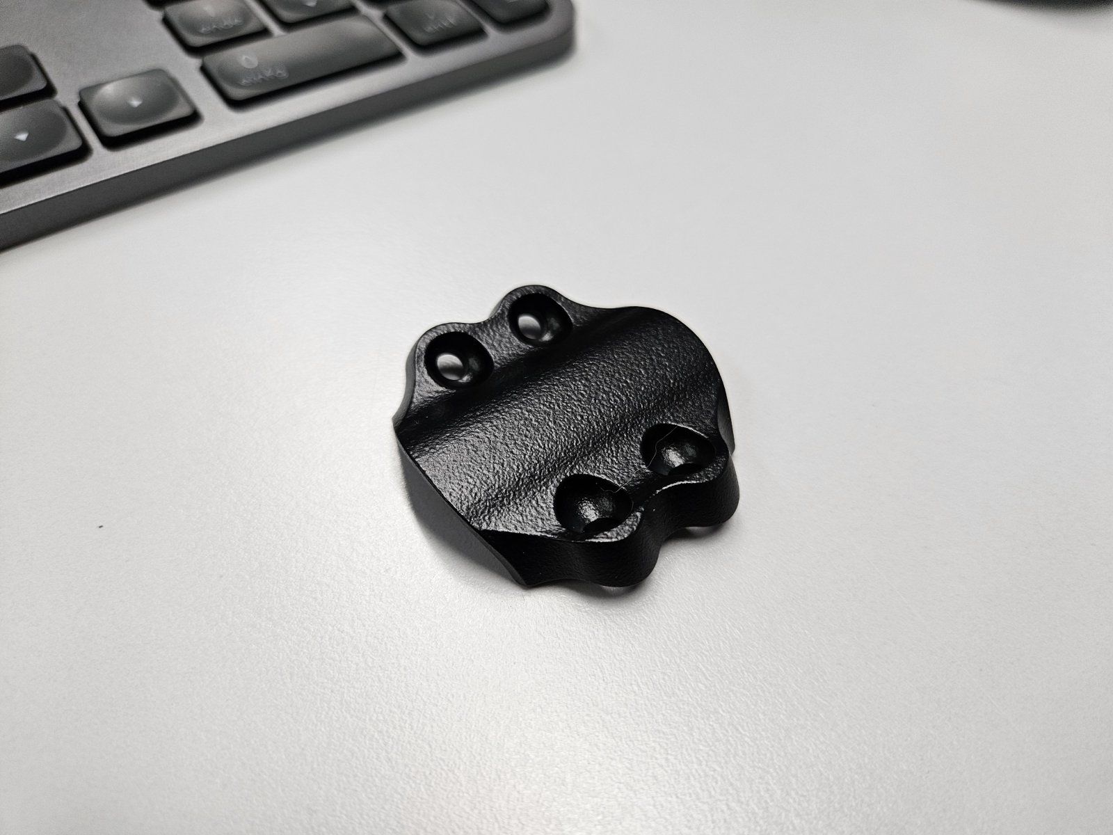

jupp, einfach die Orangenhaut wieder nass abschleifen und neu Klarlack drauf. Aber Achtung, nicht zu tief schleifen, sonst Farbe weg.Moin.
Hab gestern mal eben meinen Vorbaudeckel gemacht, es stand noch eine Sprühdose 2K rum.
Die Orangenhaut sieht krasser aus als sie in Wirklichkeit ist, trotzdem wäre etwas glatter schöner.
Kann ich da mit irgendwas nass schleifen um es glatter zu machen oder lieber so lassen?
