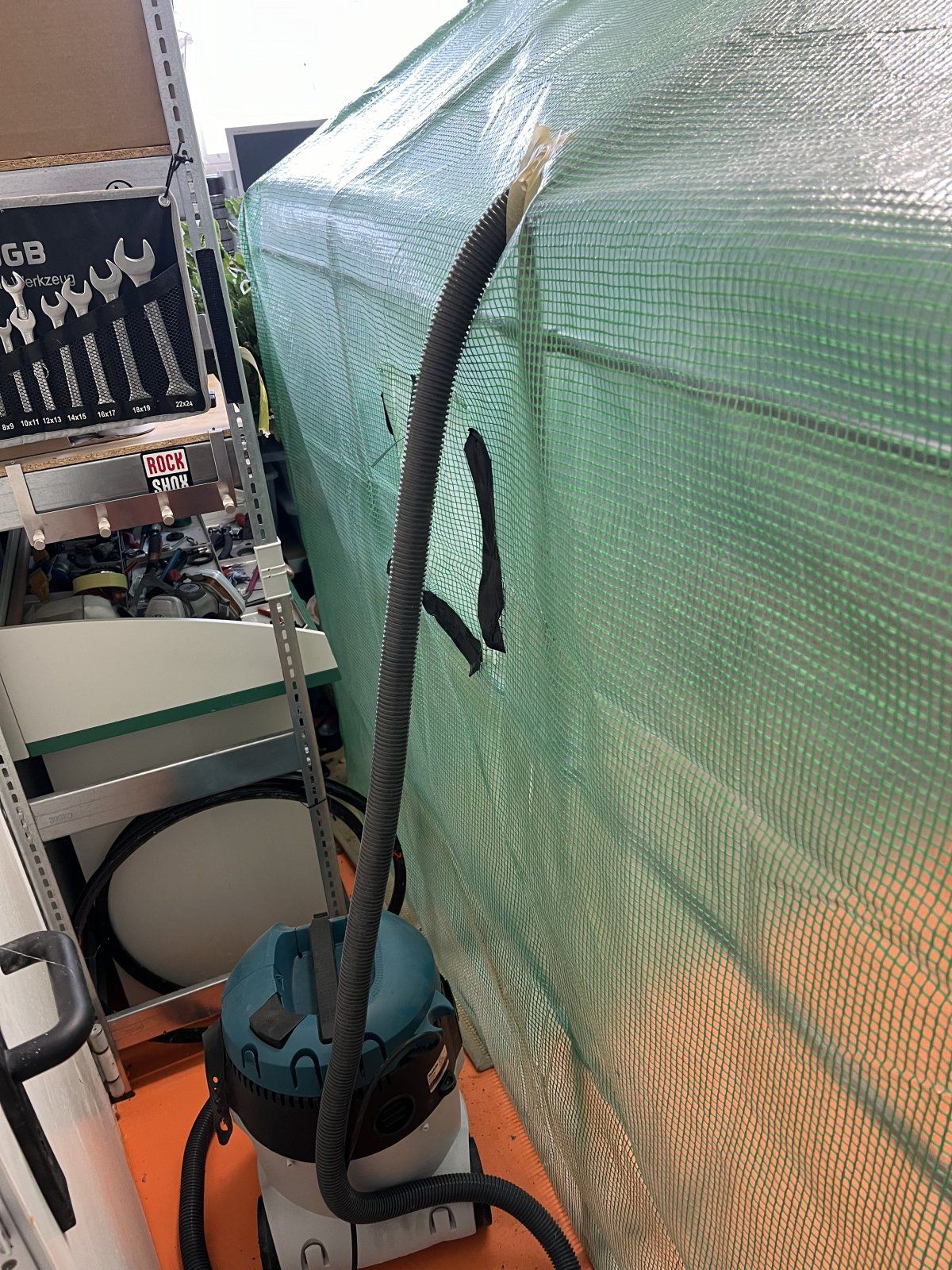

Hätte noch den Industriesauger dran gehängt…. Ob das was hilft???
Hoffe die Maske hilft?!
Vielleicht machst du ein großes Loch in die Plane, und hängst da einen großen Ventilator rein.
Auf der anderen Seite der Kabine auch noch mal ein großes Loch?!
Von außen baust du dir dann einen Trichter an den Ventilator, und dann mit so einem flexiblen Alurohr dran.
wenn du jetzt das Alu Rohr Richtung Fenster verlegst und die ganzen Abgase nach draußen beförderst…?!

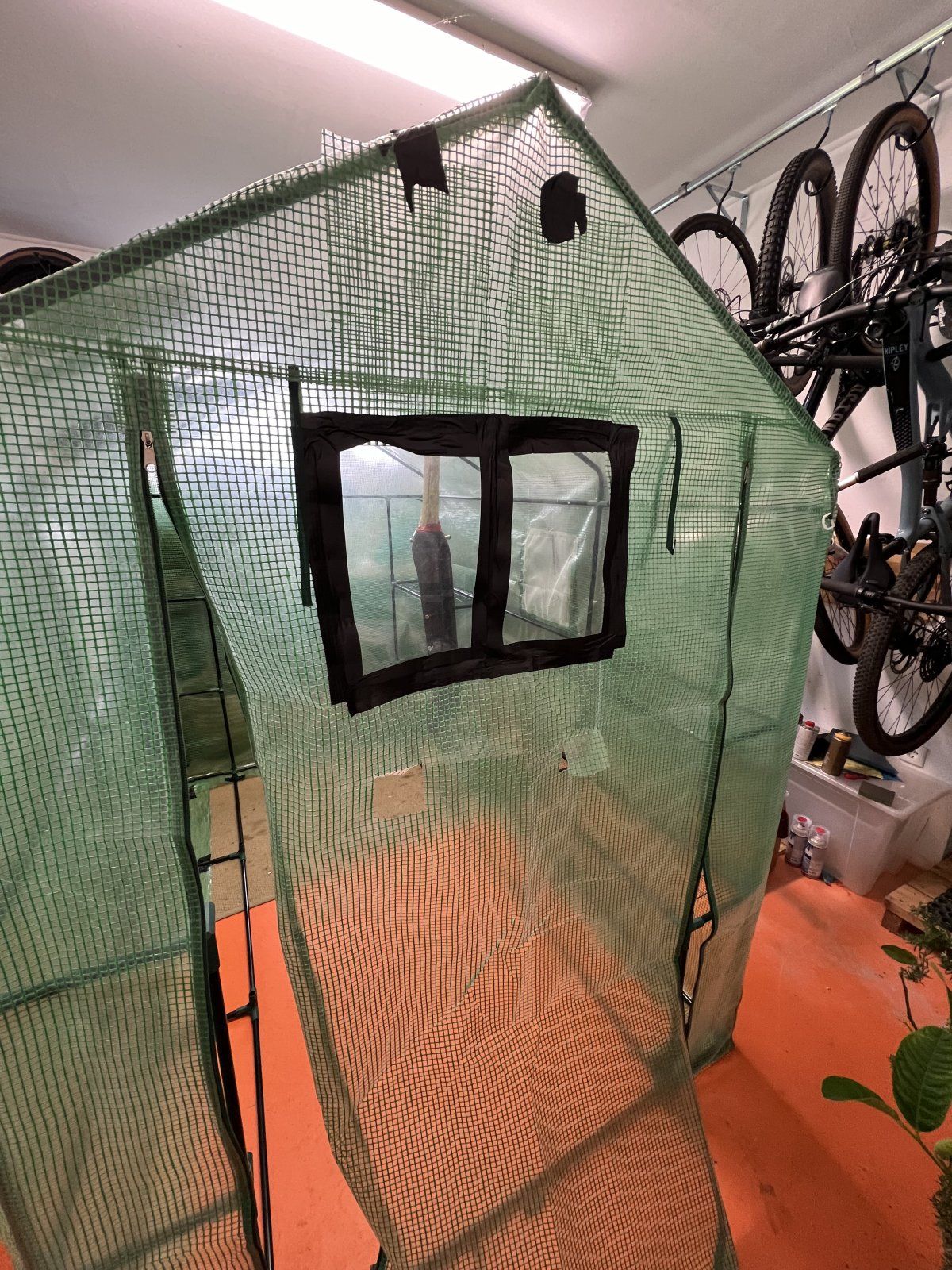

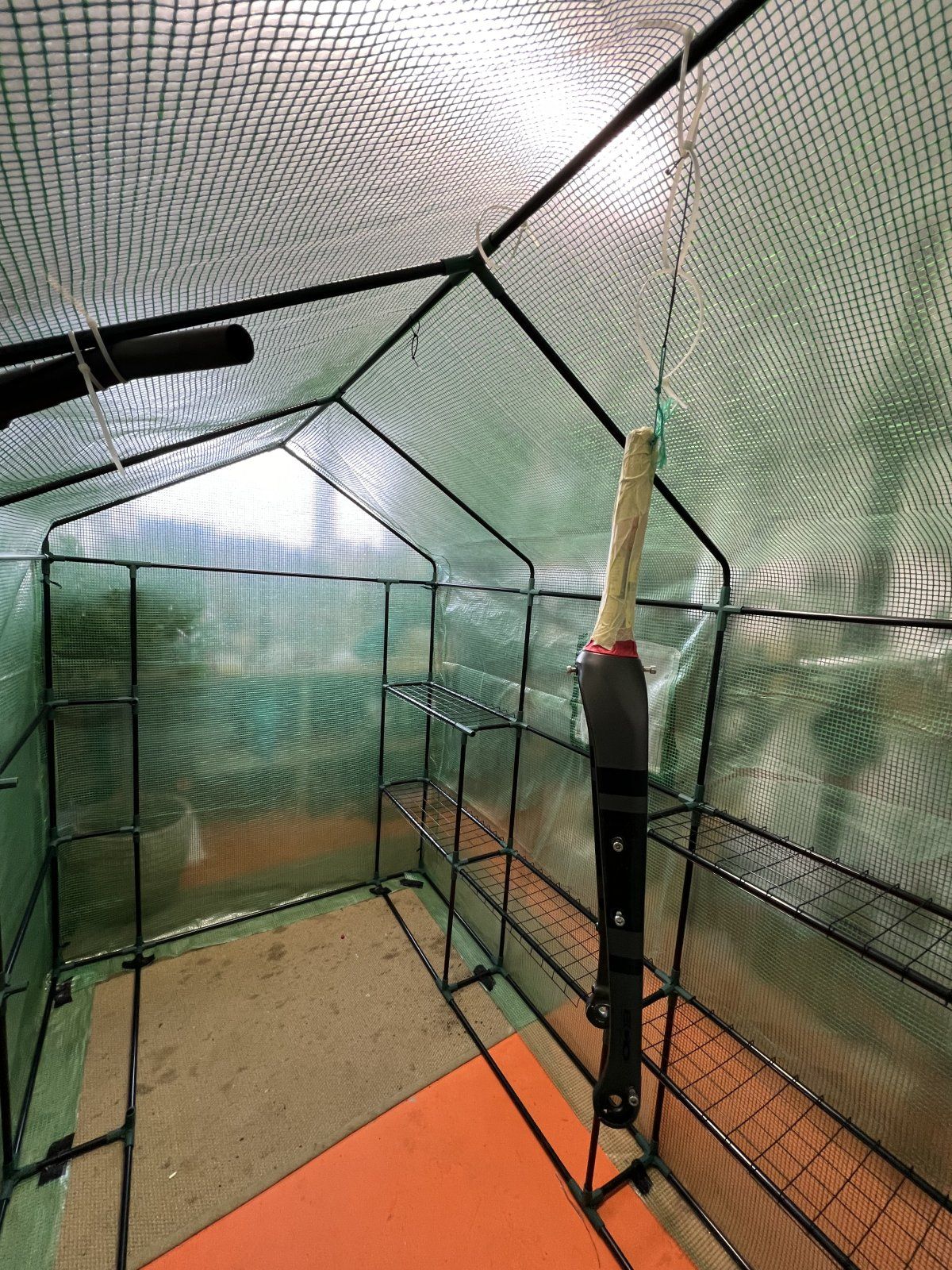

Lackierkabine fürs erste aufgebaut…
Anhang anzeigen 1840465Anhang anzeigen 1840466
okay schick, so eins hol ich mir glaube auch. hast du nen link?
erstens: boden komplett abdecken.
zweitens: bau dir ne zuluft mit ner filtermatte. du musst in der kabine überdruck haben, damit kein staub reinkommt wenn du rein/rausgehst. du solltest irgendwie lüften können und auf ieden fall in nem größeren und gut belüftbaren raum arbeiten. so würde ich nicht mehr als ne gabel da drin lackieren.
Hab das jetzt so gelöst:
Sichtfenster mit armschleusen, atemmaske, absaugung….
Werd berichten ob das irgendwie klappt

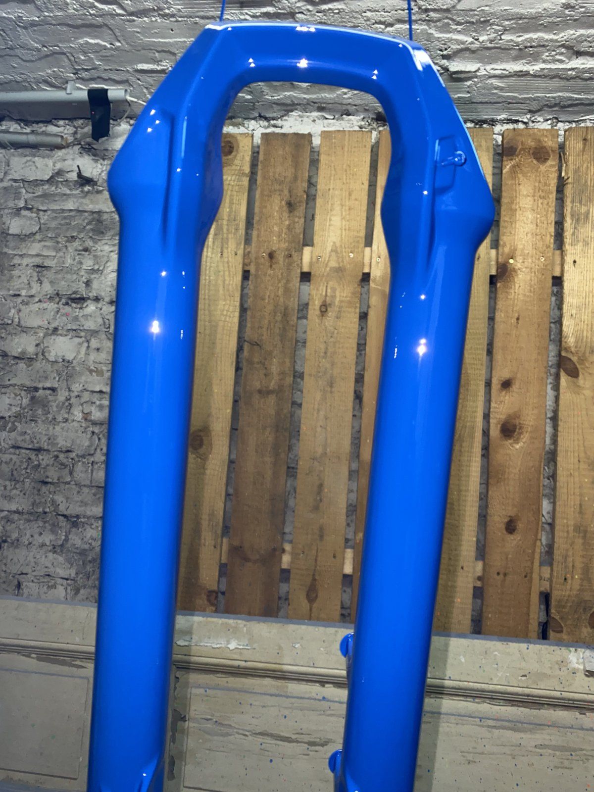

Grundierung hat so jetzt mal gut funktioniert, einige kleine lacknasen…. Anwenderfehler…

Der 2K Lack von hornbach ist absolut zu empfehlen , grade auch in Verbindung mit dem 2K Klarlack . Qualität ist identisch mit spraymax !
Nachteil ist der höhere Preis (20,-) und die geringe Farbauswahl.
Habe Farblack und Klarlack in einen Rutsch gemacht ( Ablüftzeiten laut Anleitung) und bin sehr zufrieden mit dem Ergebniss.
Für filigrane Kleinteile würde ich es aber nicht empfehlen da der Lack zu dick aufträgt .

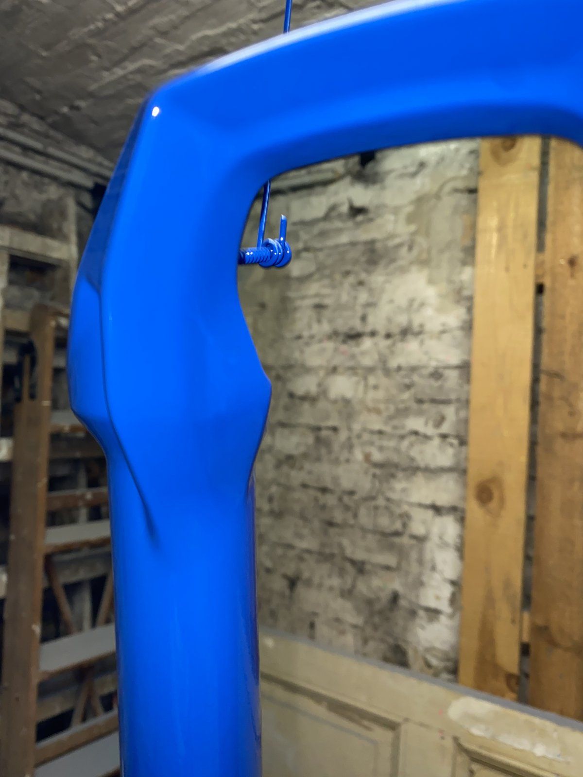

Sieht sehr gut aus!

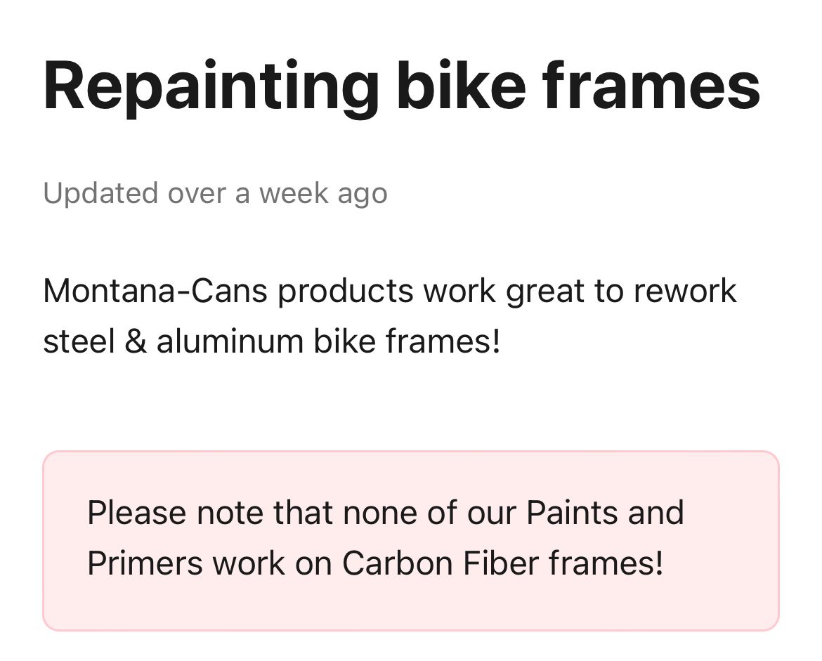

Ich wollte meinen Carbon Gravel Rahmen lackieren und habe gestern bei Montana angefragt welcher Lack sich am besten eignet.
Sie antworteten mir, dass Montana Lack nicht für Carbon Rahmen geeignet sei.
Ich denke dass die breite Masse hier was anderes behauptet oder?
Danke für eure Rückmeldung. Dann wird nämlich bestellt:
Primer, Metallic, Marble, Klarlack.
Montana bietet keinen Carbon Primer.
Den musst du von z.B. Spray Max man nehmen (epoxy primer) und dann ballerst du da Montana Gold oder Molotow Premium rauf.

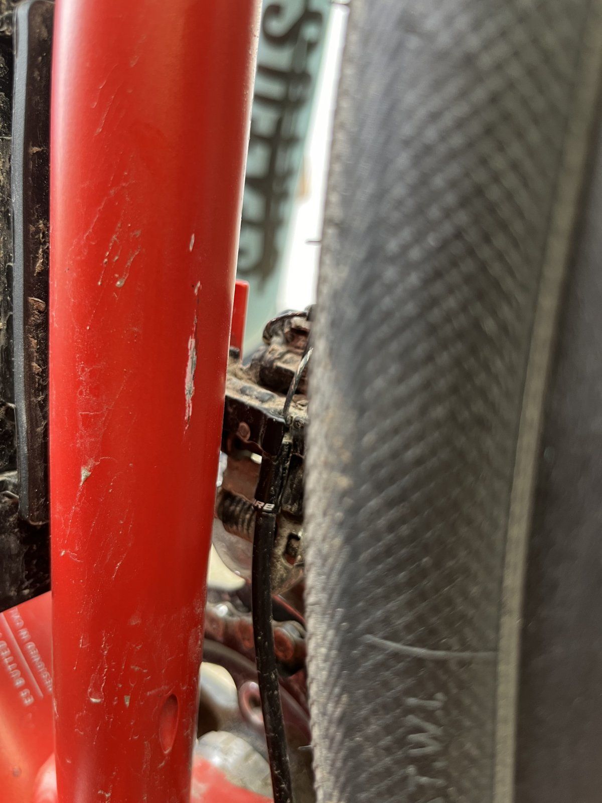

Hab mir nen dicken Kratzer eingefahren, natürlich ohne Schutzfolie. Bevor ich jetzt eine anbringe wollte ich wissen wie man das am besten ausbessert. Täte jetzt versuchen bei wärmeren Temperaturen mit einem passenden Lackstift das so filigran wie möglich auszubessern. :ka:
Habe https://www.rotaris-paint.com entdeckt wo man sich anscheinend exakt den Modellfarbton zusenden kann, hat da vielleicht schon jemand Erfahrungen?
Edit:
ohne Bild ists irgendwie schlecht
Ich hoffe das läuft jetzt hier nicht voll am Thema vorbei.
Edit:
ist es denn ein RAL-Ton? Wenn ja würde ich mir eine Dose bei z.B. Hornbach für ca. 15€ anmischen lassen.
Lack würde ich PU seidenmatt nehmen. Klarlack würde ich mir bei dir schenken.
Kratzerbereich mit dünnem Krepp oder outline tape+Krepp abkleben. Mit 2000er anschleifen und ganz dünn mit der Dose drüber gehen. maximal zwei Schichten. Nach kurzer Zeit, also Lack noch nicht trocken, das tape+Krepp wieder runter (vorsichtig - nicht den Lack mit dem tape zerkratzen). Dann bilden die Ränder nämlich nicht so eine krasse Wulst, als wenn du den Lack inkl. Krepp durchtrocknen lässt. Wenn doch noch unschöne Ränder entstehen, ist es bei deinem Lack schwierig diese unsichtbar wegzukriegen. Denn nachschleifen geht bei Mattlack zwar, darfst danach aber nicht mehr polieren und somit sieht man die Schlieren. Wenn man poliert, passt es nicht zum Rest des Rahmens.
Oder ganz einfach kleinen Döschen anmischen lassen und mit dünnem Pinsel arbeiten. Vorher mit einer genifften Ecke eines 2000er Schleifpapier den Kratzer fein schleifen.
