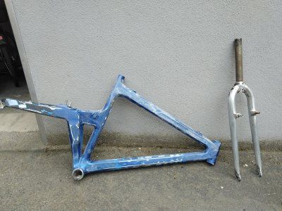

Werde vermutlich auch bald selbst Hand anlegen. Carbon-Rahmen ist von Hand angeschliffen, Alugabel komplett entlackt:
Gibt es was ich bei Carbon-Rahmen beachten sollte? Ich will lediglich einfarbig lackieren. Mit oder ohne Grundierung?

Grundierung bei Carbon wäre nicht nötig geworden, wenn du nicht bist zum Carbon runtergeschliffen hättest. Jetzt würde ich wenigstens einen haftvermittler für Kunststoff nehmen. Was da der Lack zu sagt, den du wohl oder überl auch treffen wirst, kann ich nicht abschätzen.

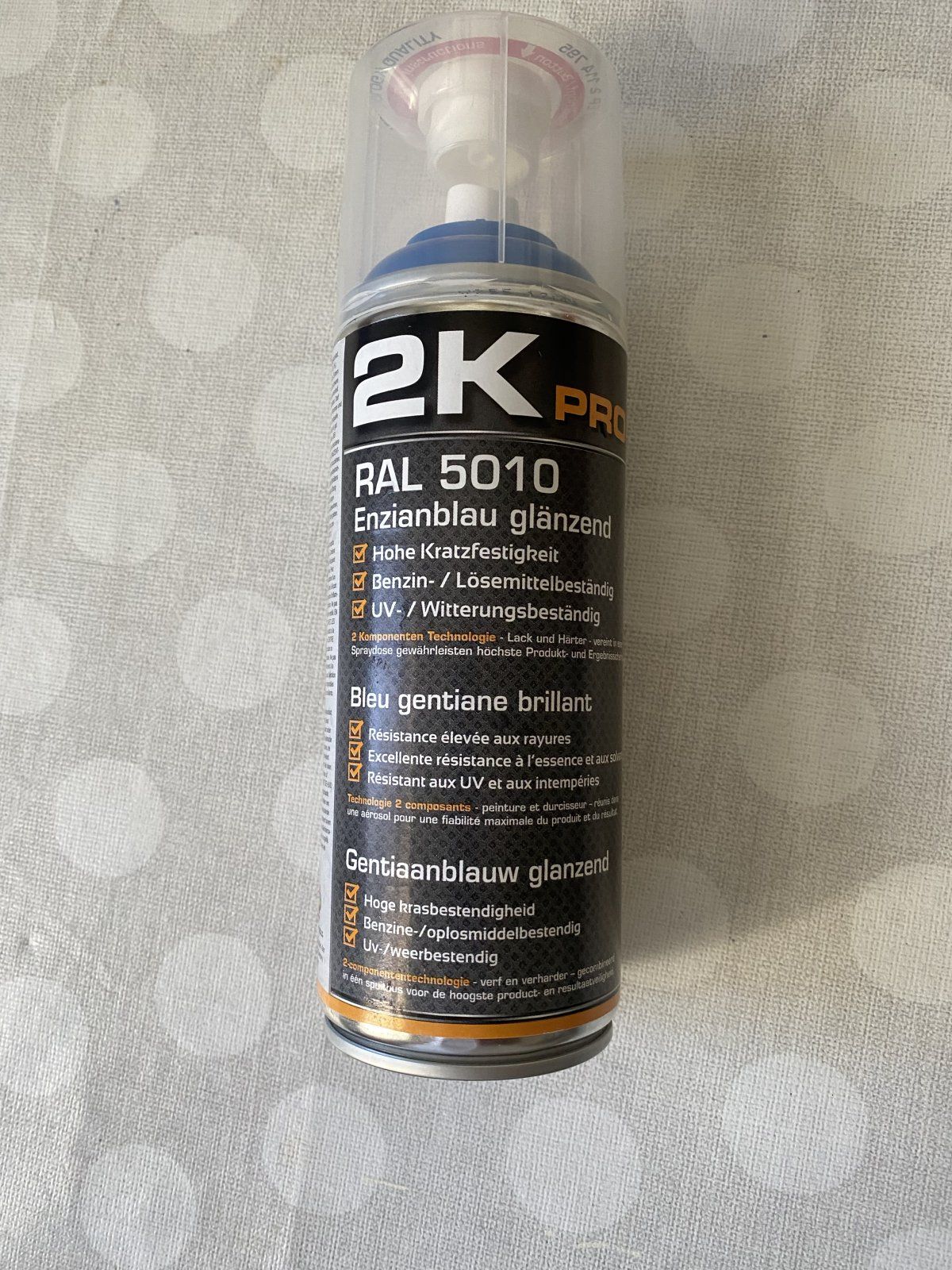

Hallo zusammen ,
Hat jemand schon mal Erfahrung mit den 2K Pro Sprühdose von Hornbach gemacht ?
Möchte es direkt auf angeschliffenen Lack anwenden .
LG Bremmel
Der Hersteller ist Kwasny , laut Herstellerseite gehören die Marken spraymax und Belton zu ihm, mit denen ich gute Erfahrungen gemacht habe .
Dann könnte das was gutes sein. Farblack als 2K hab ich aber bisher keinen verwendet. Der Farblack wird so natürlich nicht mehr so anfällig sein wie mit 1K, aber eine Klarlack Schutzschicht wäre meiner Meinung nach immer ratsam bei Fahrradteilen
2K Klarlack gibt es auch, ich werde es mal ausprobieren und berichten . Die Dosen sind identisch mit denen von Spraymax, also Sprühkopf und Aktivierungsmechanismus. Bleibt nur die Frage ob der Inhalt und die Verarbeitung mithalten können .

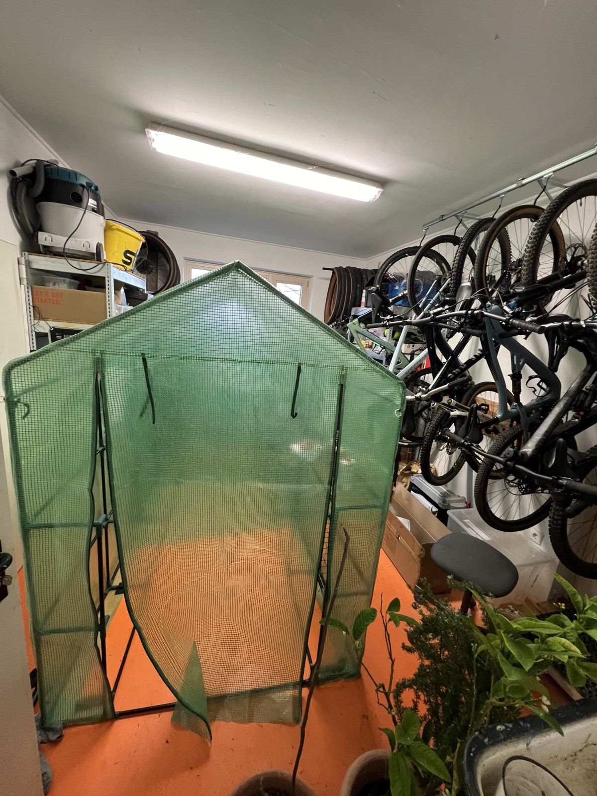

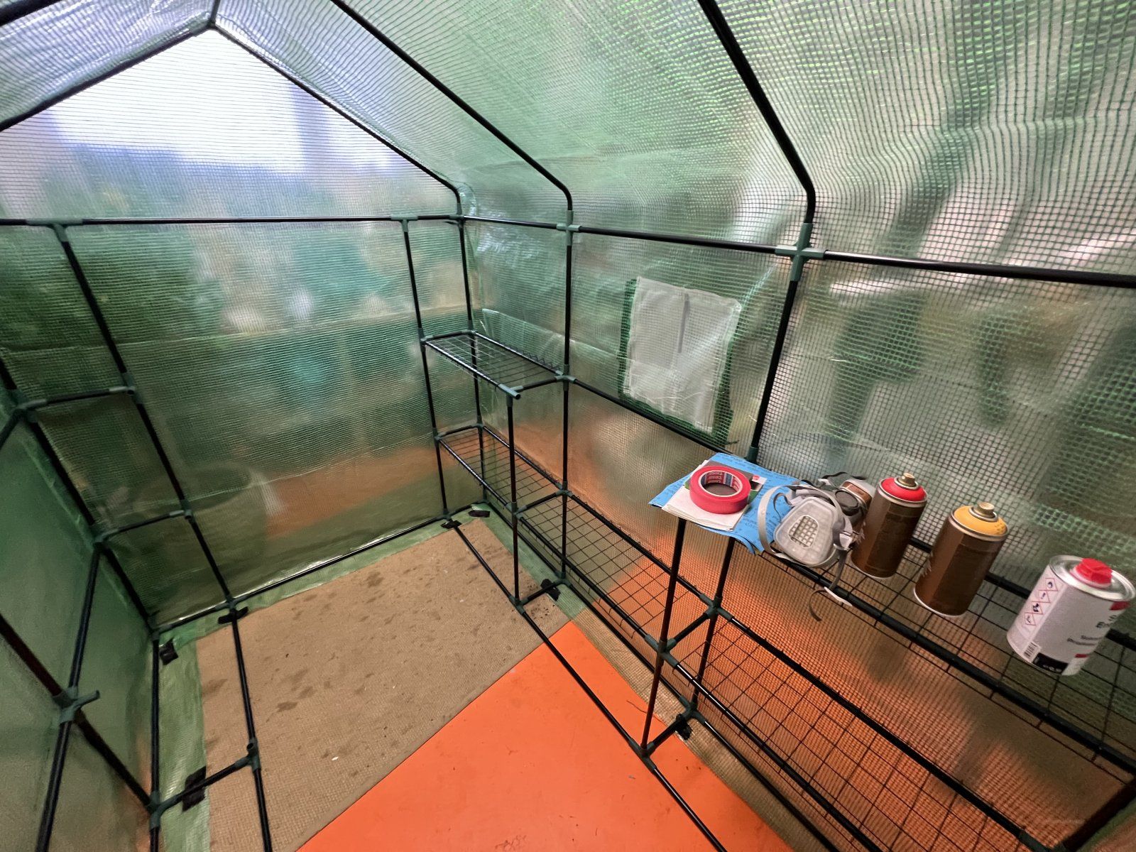

Das Problem ist der Lacknebel... Da hab ich schon schlechte Erfahrungen gemacht. Absaugung schön und gut - man saugt allerdings auch Staub an. Ich würde es dann lieber draußen machen und sobald die Teile fertig sind, nicht im Nebel lassen. Der setzt sich auf dem Werkstück ab und lässt den Lack richtig grob werden. Optimal ist das leider nicht :(
Na ihr macht mir Mut !😱😬
Kostet ca 70 Euro beim großen Fluss
Hätte noch den Industriesauger dran gehängt…. Ob das was hilft???
Hoffe die Maske hilft?!
Wenn er nach draußen bläst ja, sonst verteilt du die Dämpfe auch nur im großen Raum drumrum. Aber zumindest Lackpartikel in der Luft würden sich beim absinken nicht auf den Lack legen.
Birgt aber auch wieder die Gefahr sich Staub ins Zelt zu saugen, am besten irgendwas filterndes in die Ab- und Zuluft bauen. Muss der Industriesauger sich auch nicht komplett mit dem feinen Aerosol rumschlagen.
Oder lieber auf den Sommer warten u draußen machen?
Ändert nichts daran dass du vor Sprühnebel schnell nichts mehr siehst. Maske mit Filtern für den Anwendungszweck ist hoffentlich selbstverständlich?
