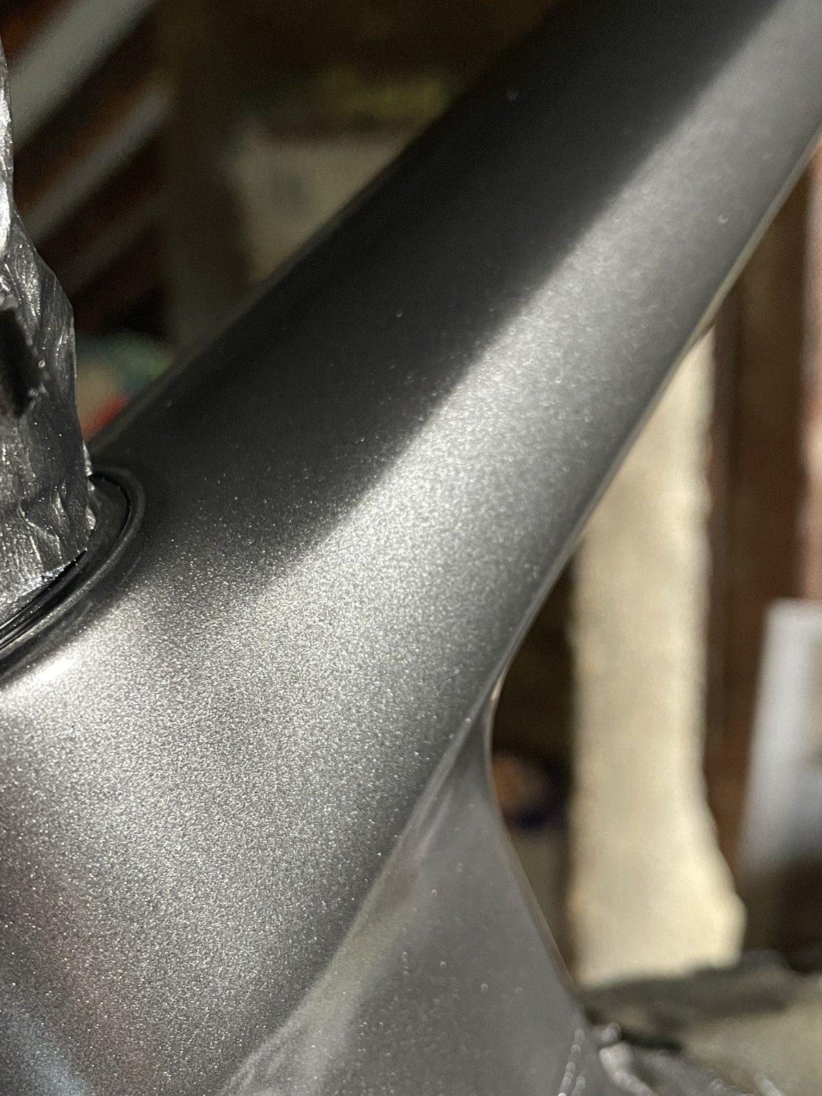

also ich habe den Metallic (silber) als Grundfarbe bei meinen Skihelm verwendet. Sieht mega aus.
Also ob er was „kann“ weiß ich noch nicht. Aussehen auf jeden Fall top.

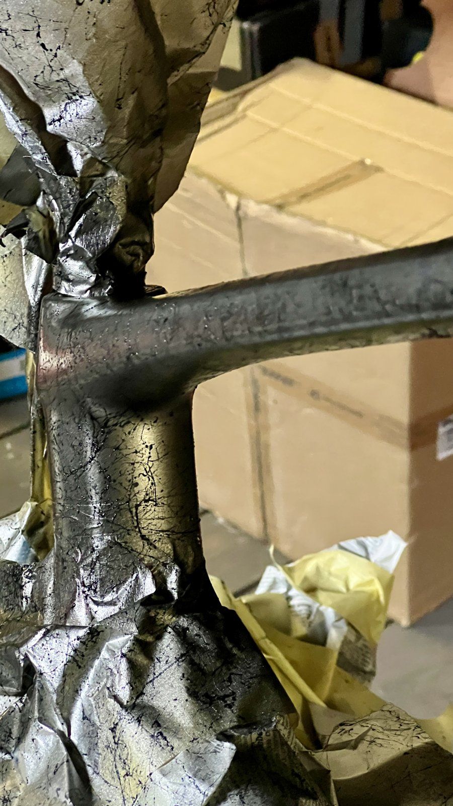

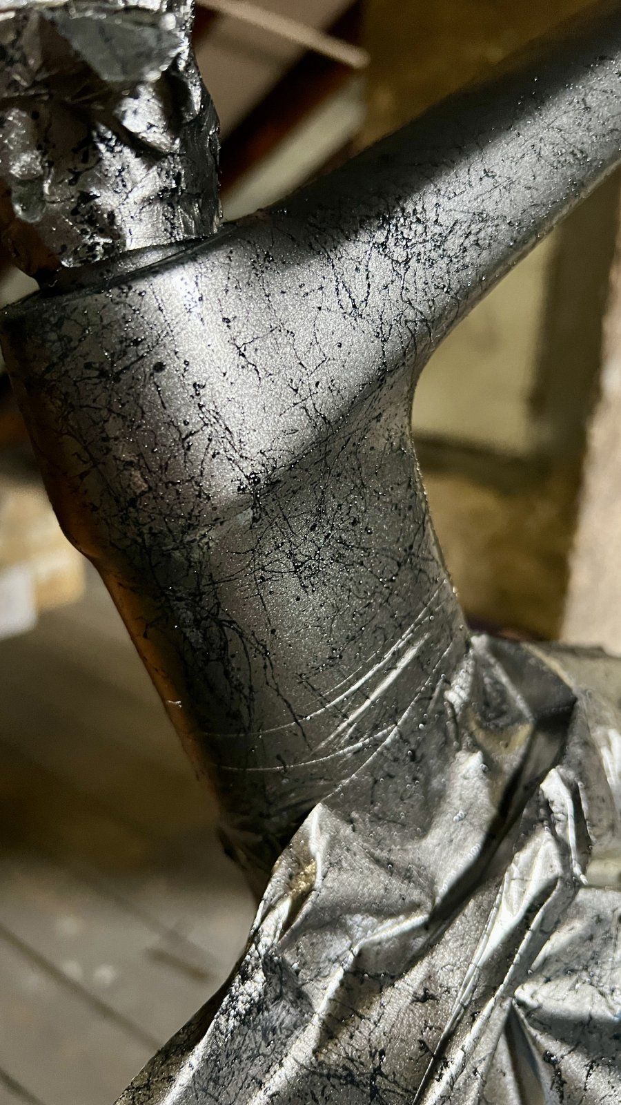

Noch schnell ein Nachtrag live vom Dachboden - so gut das hier mit dem Licht und Handy geht…
Mit dem Marble Lack muss man einerseits sehr genau arbeiten (so gut das eben mit der Cap geht; richtig dosieren und ein guter Zeigefinger ist hier das A und O) und andererseits wissen wann es genug ist. Richtig zielen kann man damit nicht wirklich 😅
Ich werde nun den simplen Montana Klarlack drüber machen und wenn alles getrocknet ist noch eine 3M Schutzfolie damit sich nichts wegrubbelt.

Da kannst aber ordentlich Klarlack draufmachen, wenn es glatt werden soll.

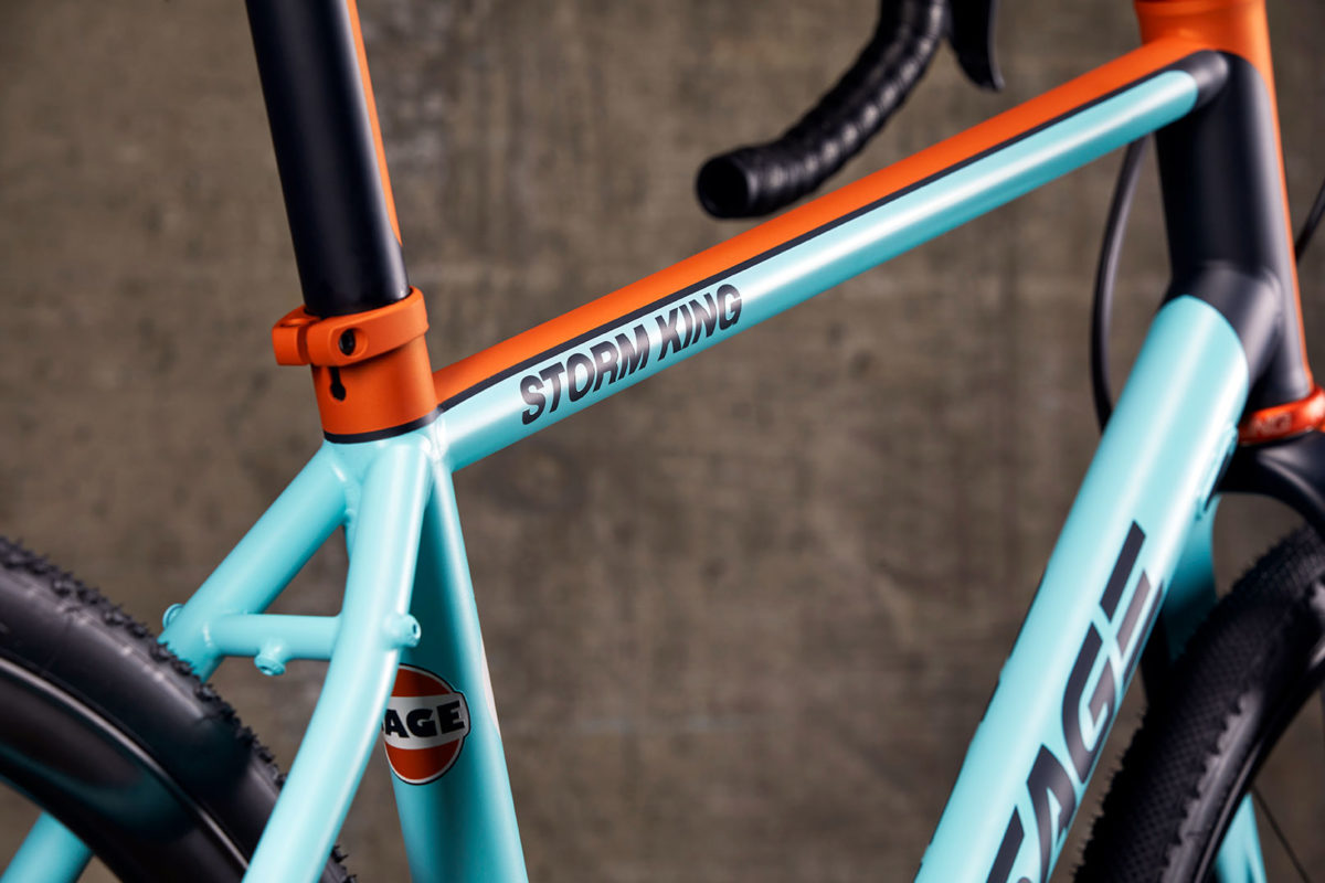

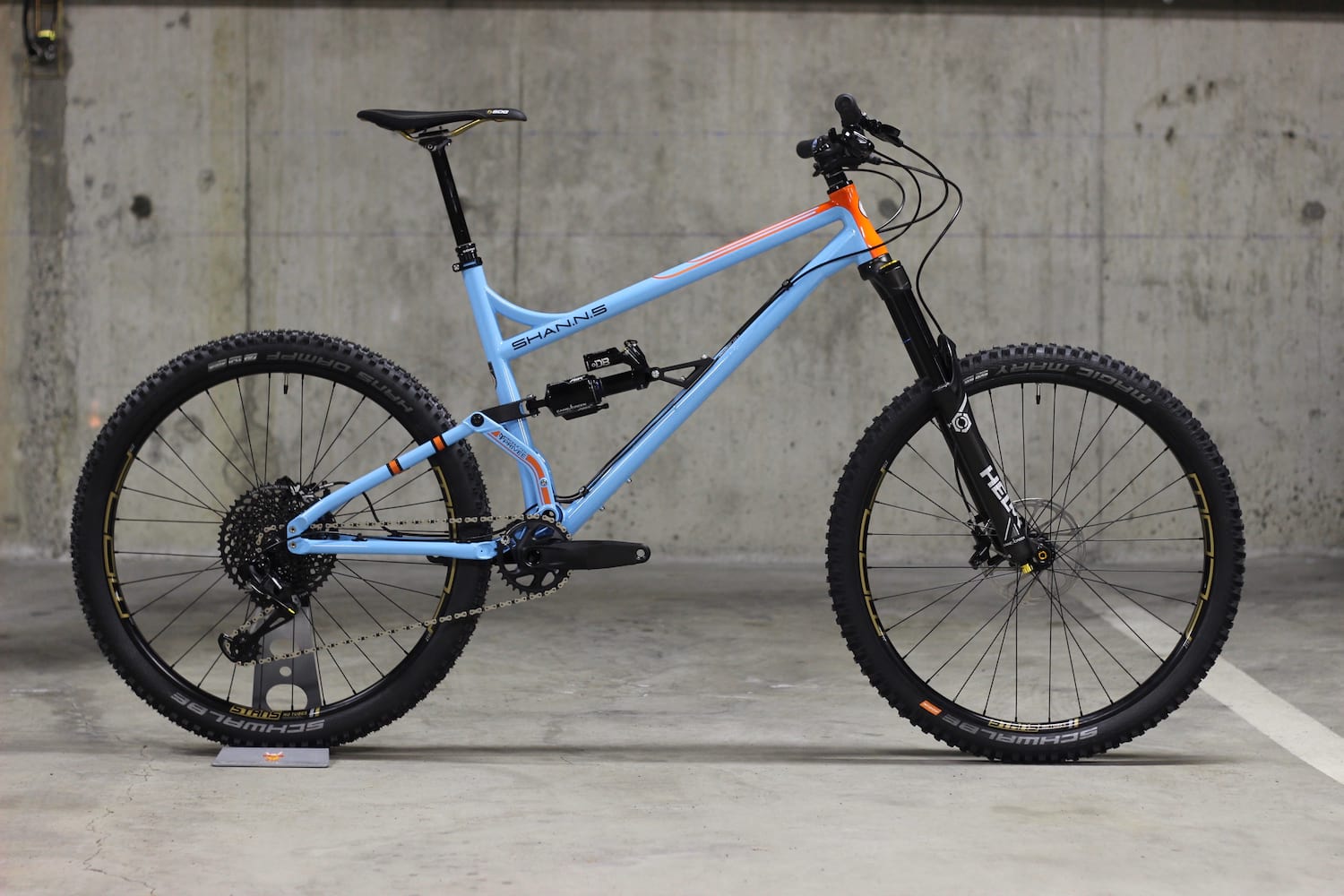

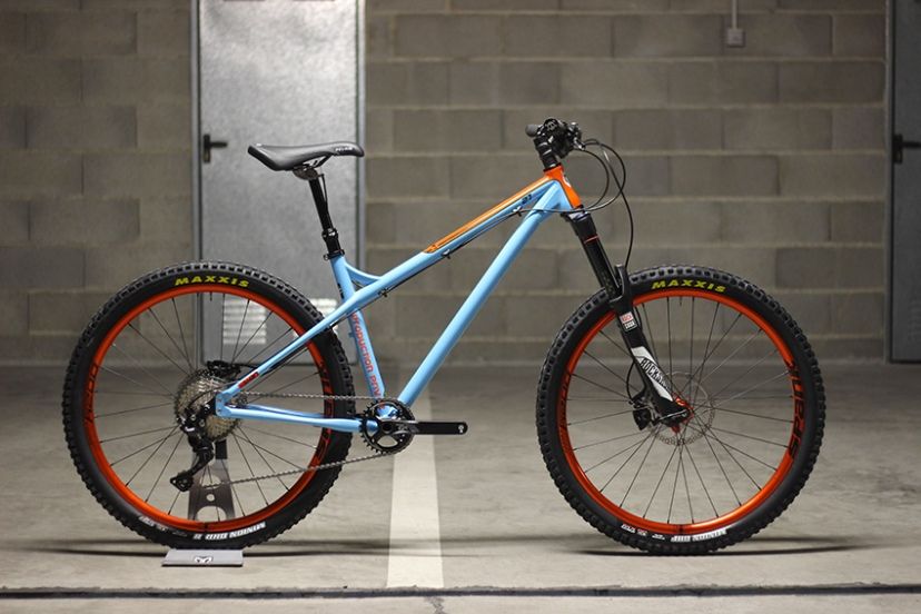

Finde ja gerade das Gulf Farbschema geil. Aber Hellblau über Schwarz stelle ich mir schwer vor.
die lacke sind üblicherweise alle deckend, also helle über dunkle farbe lacken ist kein problem. in diesem falle würde ich aber auch zuerst orange&blau lacken und danach den schwarzen streifen mit ner ganz normalen schablone :ka:
und hört auf mit dieser gulf-scheiße, jede zweite custom-lackierung is mit dem farbschema :rolleyes: und bei 9/10 bikes isses auch noch scheiße umgesetzt. gulf racing is so fucking abgedroschen, pseudo-"custom" für leute ohne ideen. wenn man sich schon den aufwand macht, das bike 3+ farbig zu lacken, dann wenigstens mit nem eigenständigen und neuen design.

Jetzt mach doch nicht diese und verunsicher mich hier, hab gestern abend den ganzen Thread hier durchgelesen und kein einziges mal die Gulf Farben gesehen.
Ist zwar nicht das einzige Farbschema in der Auswahl, aber jetzt mach ich es vielleicht einfach aus Trotz. :lol:

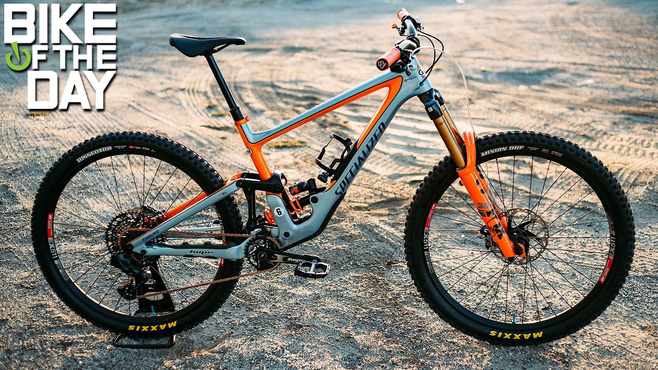

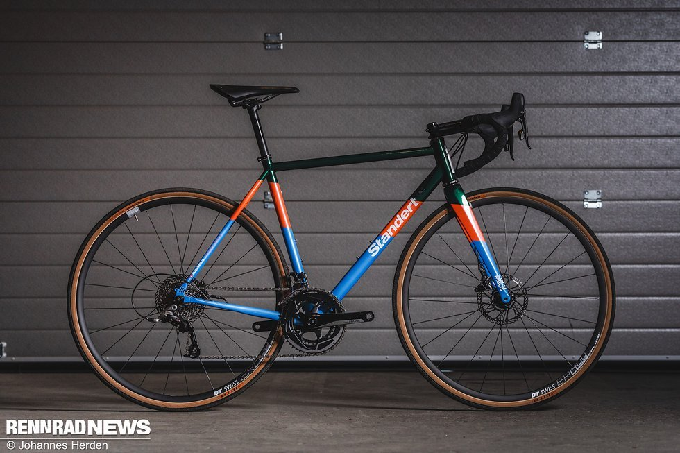

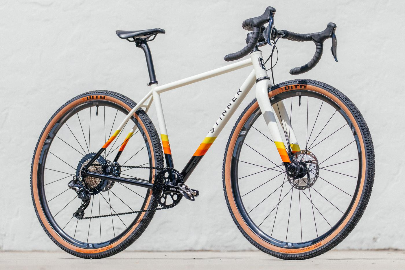

und der eine statistische ausreißer, der tatsächlich cool ist:
ich kriege ja ab und zu PN-anfragen zu designfragen und bei lack is gulf racing etwa 50 %. ich kann es einfach nicht mehr sehen. das is moby's "why does my heart" als oberflächengestaltung. es gibt so viel geilen scheiß, effektlacke, lasur, spezailtechniken und doch sind 95% aller bikes langweilig.
den vortrag, warum man farbschemen und designs nicht einfach so von große, flächigen designs wie zb. von autos auf schlanke, filigrane und komplexe formen wie zb. fahrradrahmen übertragen kann/sollte, erspar ich euch jetzt. ich finde es grundsätzlich aber besser, ein design für den entsprechenden gegenstand zu entwickeln anstatt etwas, das unter komplett anderen umständen gut aussieht, da draufzuzwingen.

Den Paintjob aus dem Bild, dass ich oben gepostet hab möchte ich auch nicht kopieren. Die Frage war wirklich nur wegen der dünnen Linie, und ob man Schwarz gut mit hellen Farben übermalen kann.
Hatte eher an etwas in diese Richtung gedacht, nur halt evtl. Blau und Orange und eben eine Trennlinie zwischen Fabbereichen:
