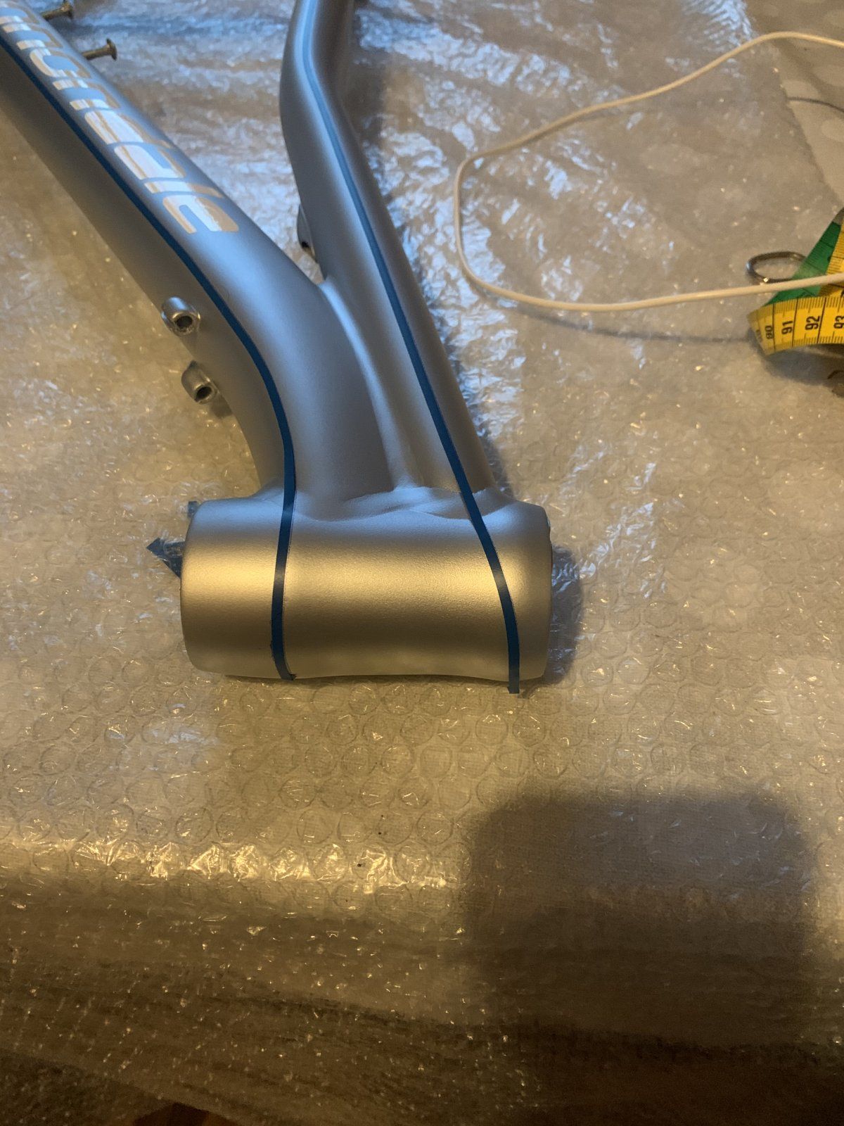

https://www.123lack.de/linierband-fineline-tape-55m-rolle-3-6-9-oder-12-mm
Es gibt für sowas Konturenband, das ist schmales Maskierband, damit lassen sich dann auch Radien besser kleben. Allerdings musst du dafür den Rahmen erst in der Linienfarbe lackieren, den Streifen kleben und mit den anderen Farben weiter machen. Geht einfacher wenn die Linie heller ist als der Rest, sonst musst du sehr darauf achten dass du die anderen Farben auch wirklich deckend drauf bringst.
Weiterer Vorteil wäre , du könntest gleich den Schriftzug in der Farbe der Linie machen ! Das Fineline Tape kannst exakt platzieren und lässt sich gut lösen . Du musst die Grundfarbe aber durchtrocknen lassen und dann leicht anschleifen , bevor du das tape/Schriftzug klebst und der Decklack drauf kommt . Das ganze schleifen und abkleben ist viel Arbeit . Viel Spaß

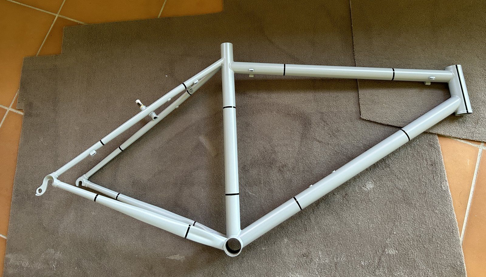

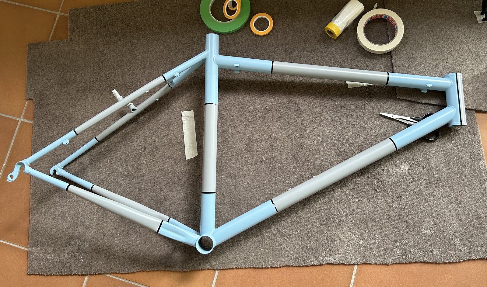

Moin, ich baue mir einen schönen alten Stahlrahmen auf. Vorher soll er natürlich neu in den Farben vom Gulf Racing Team lackiert werden, also Hellblau und Orange.
Die Grundierung ist gepulvert, vorher wurde der Rahmen gestrahlt.
Ich habe dann im ersten Schritt dünne schwarze Linien lackiert. Danach habe ich die hellblauen Bereiche lackiert.
Bereits bei den schwarzen Linien hatte ich das Problem, dass sich beim Abziehen des Maskierbands etwas Farbe gelöst hat. Nicht so wild, dachte ich, das mache ich später mit nem Lackstift wieder schick, bevor der Klarlack drauf kommt.
Nun wollte ich alles ankleben , um die orangenen Bereich zu lackieren. Zack, hat sich hellblauer Lack gelöst, Super-Gau.
Weiß jemand, woran das liegen könnte?

Hast du mit dem Beschichter vorher gesprochen was du vor hast? Liest sich als wäre die Oberfläche nicht rau genug um den Lack halten zu können. Dass man auf Pulver noch nass lackiert ist mir zumindest neu.
Natürlich hab ich nicht mit dem Beschichter gesprochen.
Unwissenheit schützt vor Strafe nicht. Mal sehen, wie ich das gerettet bekomme.
Ich würde wohl versuchen es ganz leicht mit feiner Körnung anzuschleifen, Pulver ist ja meistens etwas dicker.
Vielleicht auch einen Kunstoffhaftvermittler auftragen? Aber da weiß der Beschichter vielleicht noch was genaueres.

Das beige ist gepulvert oder ?
Danach hast es hellgrau lackiert oder täuscht die Farbe und es ist beige (gepulvert) ?
Und dann Hellblau ?
Farbe kannst du mit Aceton runter bekommen , das gepulverte sollte eigentlich dran bleiben .
Aber Vorsicht , erstmal testen !

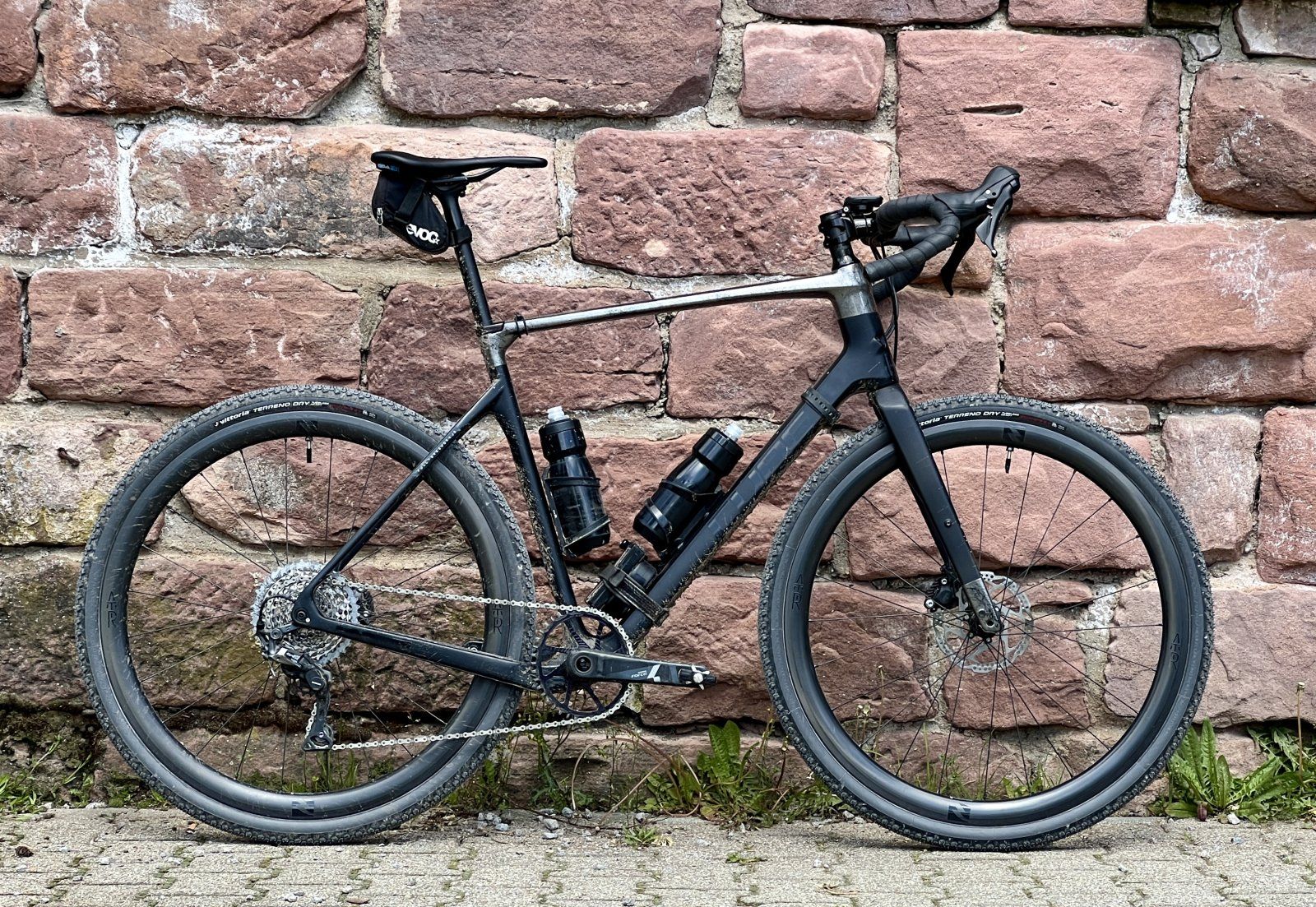

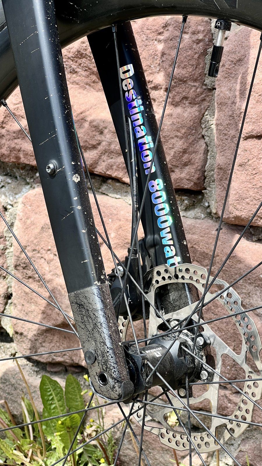

Hallo zusammen.
Ich wollte zwar Fotos mit der großen Kamera machen, aber das hat bisher zeitlich nicht hingehauen. Daher handyfotos von der gestrigen Tour. Ich bin super zufrieden mit dem Ergebnis. Die Folie drüber wirkt wie ein Klarlack.
An zwei kleinen Stellen habe ich eine kleine Falte - das sieht man aber aufgrund der Textur nicht wirklich.
Die Grundierung ist grau gepulvert. Dann 1K Hellblau
Wie lange hast du hellblau trocknen lassen , bevor du das tape geklebt hast ?
Sicherlich musst du das das gepulverte anschleifen bevor du sprühst, da die Oberfläche zu glatt ist . Bevor du etwas abklebst sollte die Farbe 2/3 Tage durchtrocknen , dann musst du aber anschleifen . Vielleicht gibt es hellblau auch in 2K ?trägt aber dicker auf, Dann hält es besser und du hast mehr Schichtdicke zum anschleifen !
Wenn du mit 2K sprühst solltest du das tape direkt nach dem Sprühen entfernen !
Vielleicht hab ich hellblau nicht zu lange trocknen lassen. Die Farbe geht auch nur an drei Stellen ab. Ich werde die Stellen anschleifen, reinigen und nachlackieren.
