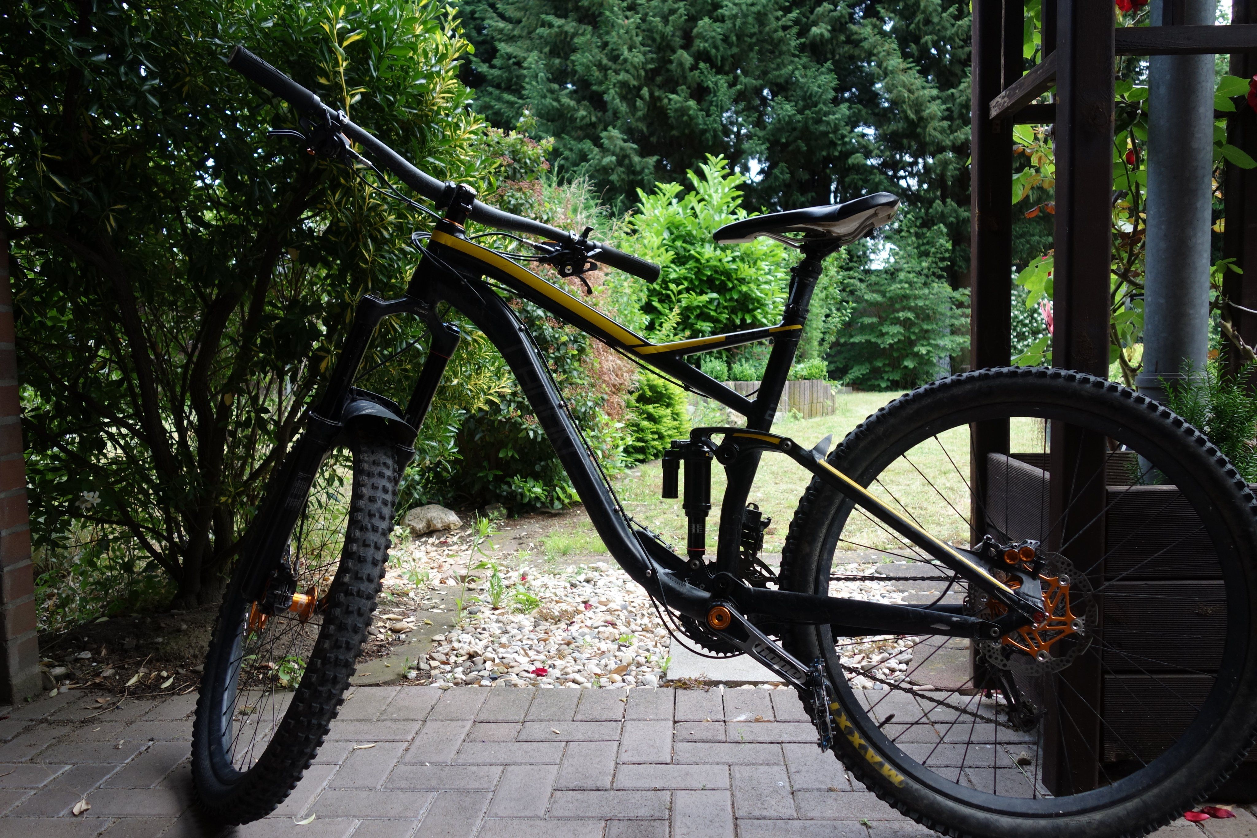

Vorher:
Nachher:
Erste Ausfahrt: Gefällt :)

passende Federrate, hast ja ein anderes Übersetzungsverhältnis bei gleicher Einabulänge/Hub aber weniger Federweg.
Da sind die Jungs von EXT etwas eigen, vor allem wenn man Flats fährt. Hab mich am Anfang auch geschreckt/gewundert, vor allem weil der SDLX Coil mit selber Federhärte genau 30% sag macht. Bin dann aber einfach mal fahren gegangen und war positiv überrascht wieviel Traktion der Hinterbau vor allem bei kleinen/schnellen Schlägen generiert, ohne dabei beim pushen Durchzusacken. Hab auch noch eine Federrate härter dazubekommen, die werd ich aber eher nur mit schwerem Rucksack, oder Flowtrail-Bikeparktage verbauen.

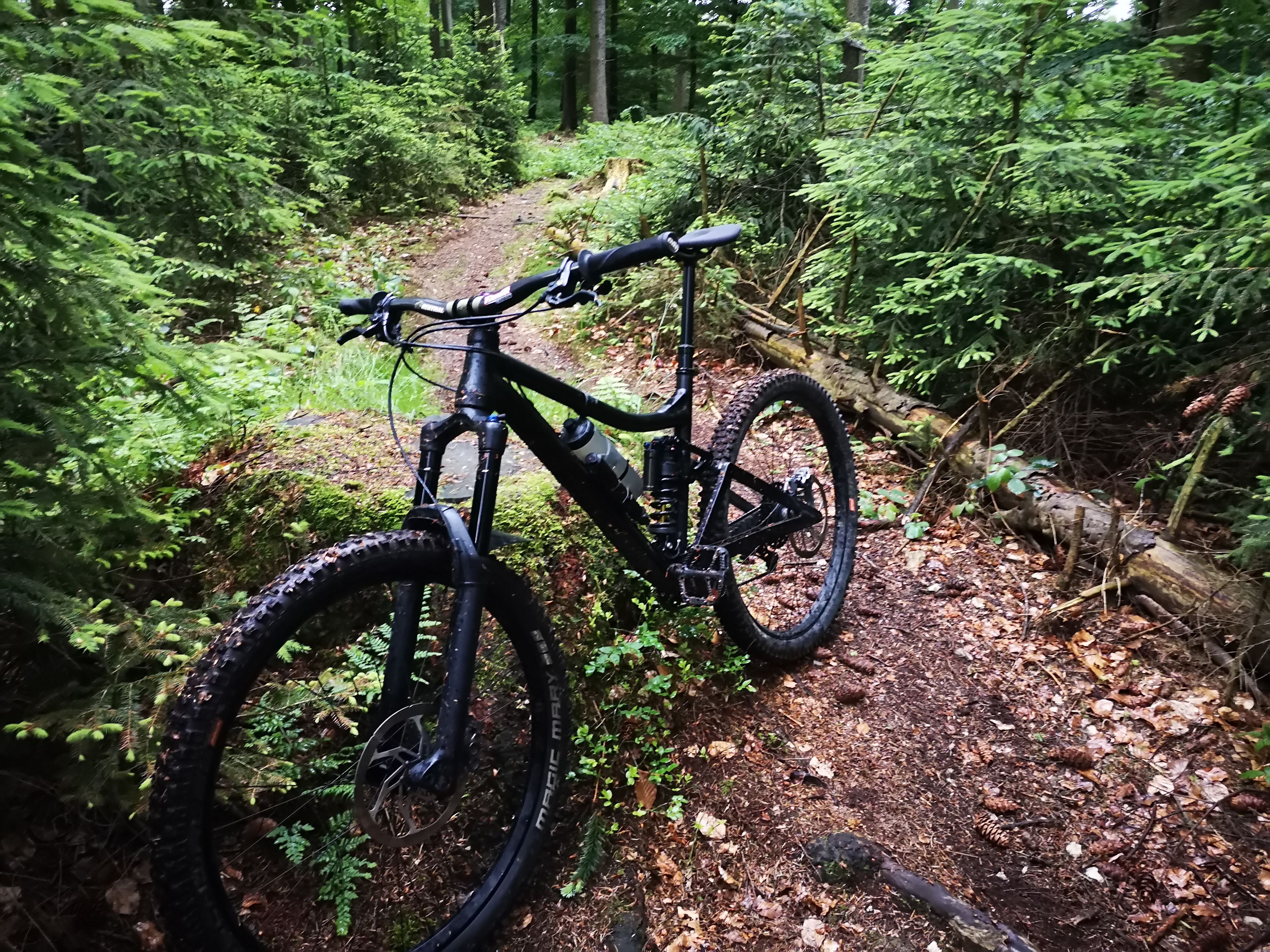

Was ist denn jetzt draus geworden? Hab ich dich überholt? Hab meinen Storia seit dem Wochenende drin und bin sehr zufrieden.
Habe genau das bekommen was sich wollte. Die Feder hat gepasst, Abstimmung war out of the box schon fast perfekt. LSC 1 Klick auf und HSC 2 Klicks und dann passte es. Deutlicher Performance Gewinn zum Topaz - obwohl der schon gut war.
Hauptvorteil - Die Progression des Luftdämpfer schlägt nicht in den Bereich rein, wo die HSC arbeiten soll, die man ja beim Topaz dann auch eh nicht einstellen kann. Dadurch schluckt der Dämpfer dann wenn er soll, wenns hart und ruppip wird und sonst kann man schön mit Pop mit ein bisschen mehr LSC fahren. Federwegsausnutzung ca. 90% auf meinem Home DH.

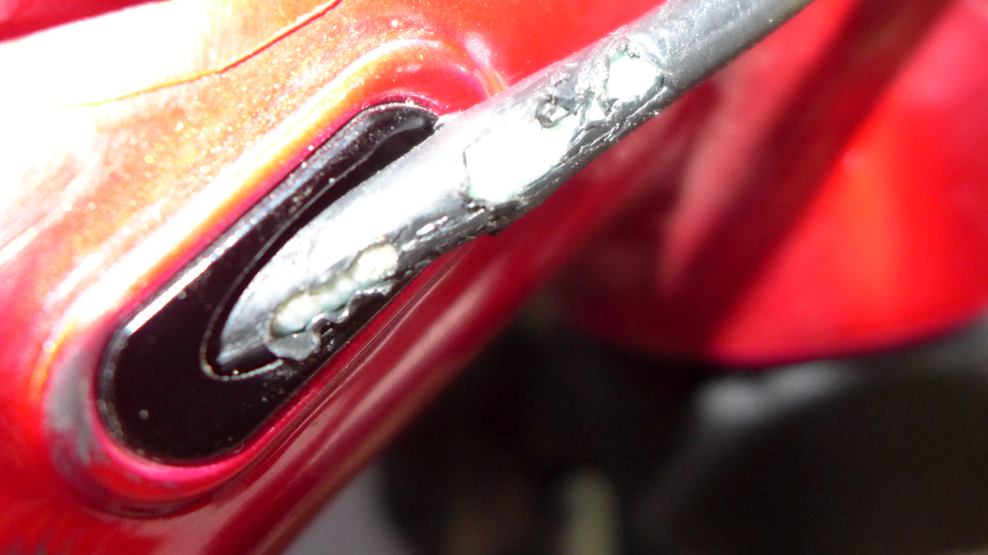

Clay: Gibt es neben der Verwendung von Fett irgendwelche Tricks um eine Reverb Leitung unbeschadet durch den Rahmen zu ziehen?
(gerade der vordere Ausgang am Steuerrohr hat bei mir die Funktion eines Käsehobels, zu eng und scharfkantig)
Erstmal vorher die Leitungsabdeckung abschrauben und Innen entgraten.
Dann Leitung durchschieben und Abdeckung einfach wieder darüber schieben und festschrauben.
