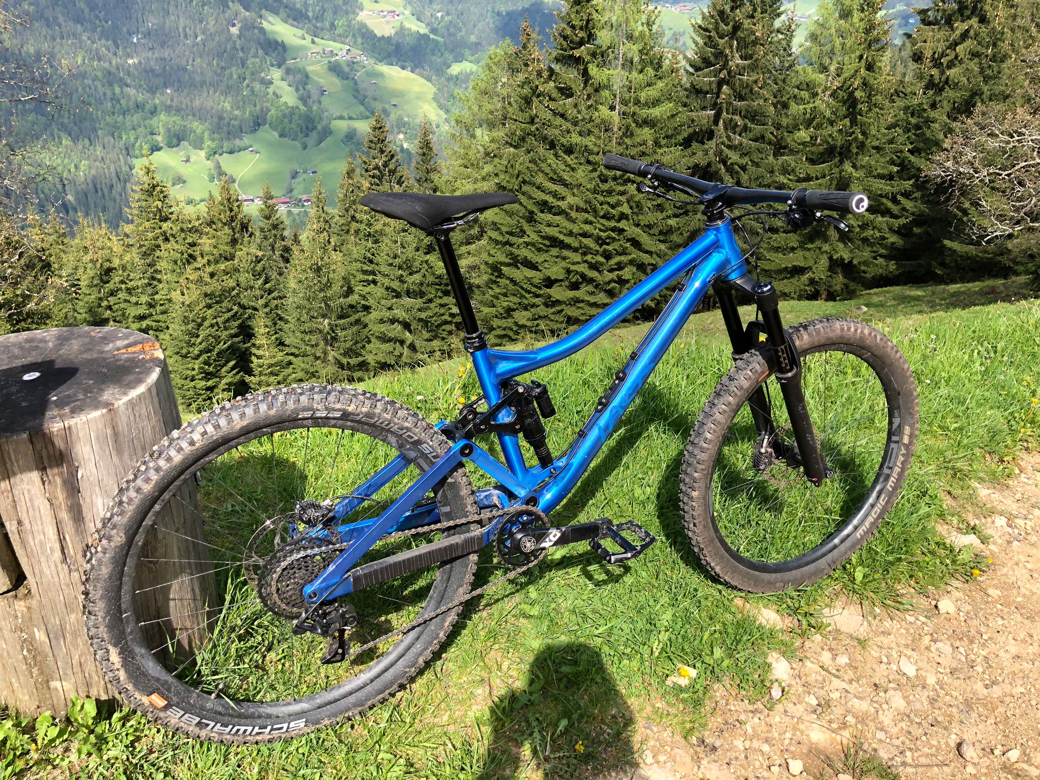

Mein Fazit nach knapp einem Jahr mit dem COAL..... GENIAL!
Bin vorher ein Liteville 301 in M gefahren und war sehr skeptisch was die Uphilltauglichkeit anbetrifft.
Aber bis auf ein bischen Wippen auf Asphalt, klettert das COAL absolut zufriedenstellend. Einzig die PIKE
kann nicht so richtig mit dem Hinterbau mithalten (zumindest auf ruppigen Strecken und im Bikepark).
Das Problem lässt sich aber wunderbar durch die AWK lösen..... und vielleicht bald mal eine Lyrik :-)
Das Problem lässt sich aber wunderbar durch die AWK lösen..... und vielleicht bald mal eine Lyrik :)
