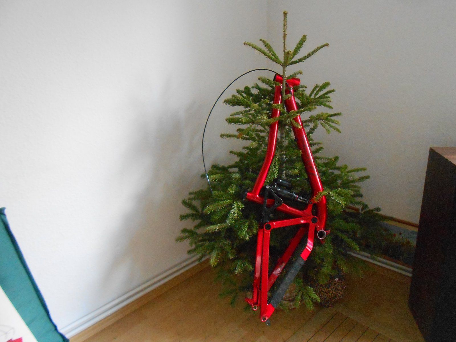

Bei uns gibt es bald Nachwuchs. Die Frau hat sich ein Last Clay Custom in M und Rot ausgesucht. Warte aufs Angebot, dann sparen und bestellen... wie lang sind aktuell die (reellen) Wartezeiten? 8 oder eher 12 Wochen ab Bestellung!?
Last Clay ist bestellt und wird nächste Woche versendet. Basis ist ein rotes Clay Ride aus 2019 und war bei Last grad im SALE. Top.

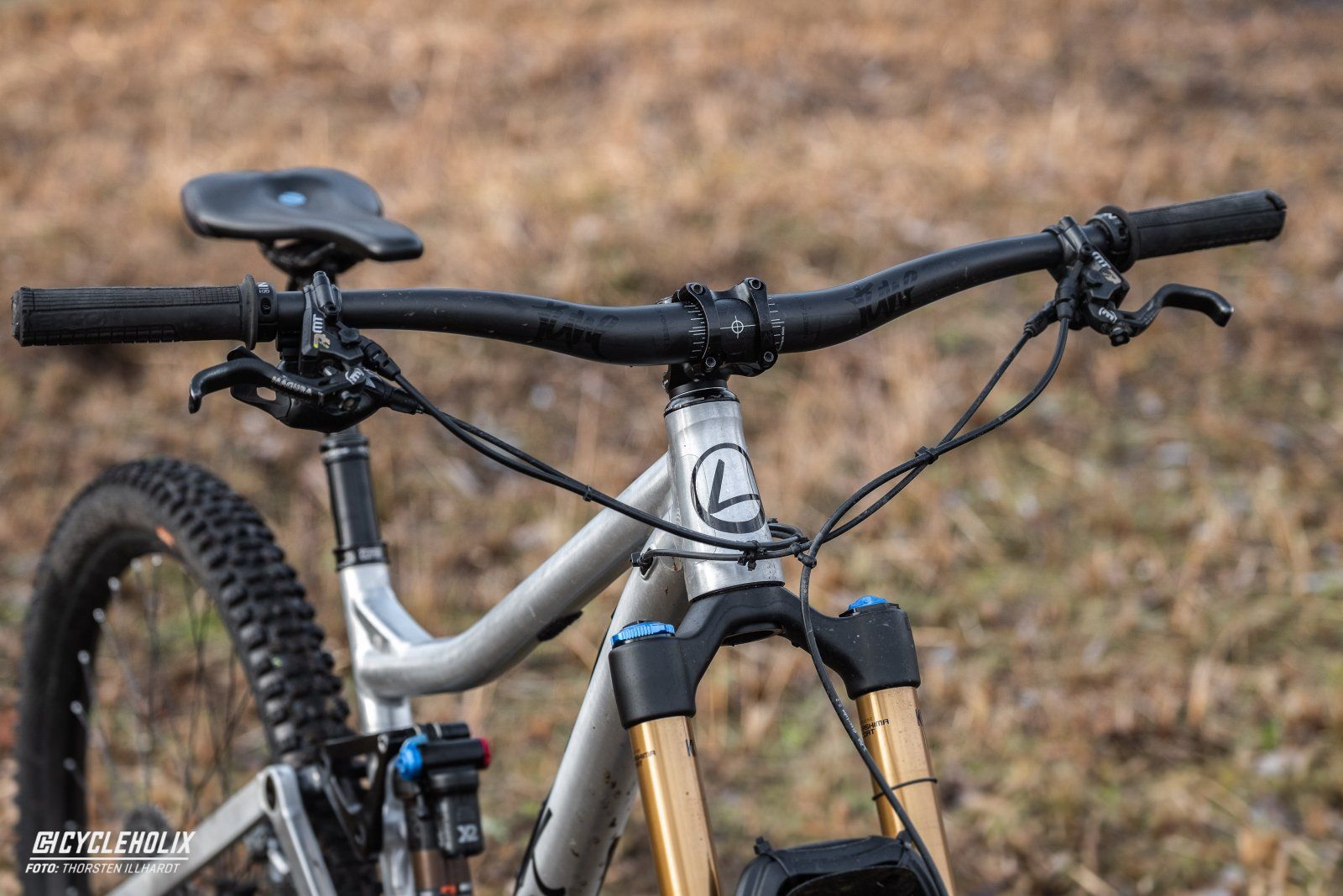

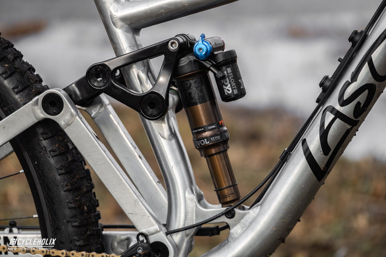

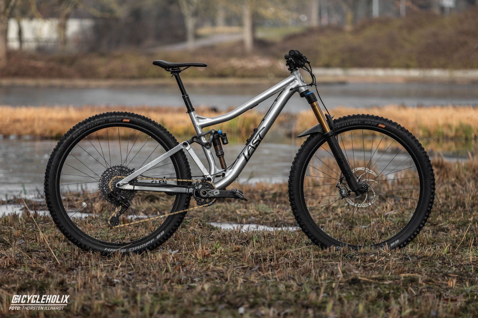

Hier noch ein paar Fotos meines LAST Glen
Partlist:
Glen RAW, Gr. L
FOX 36 Grip2, 160 mm
FOX DPX2
BIKEYOKE Revive 160 mm
TUNE King/Kong & DT SWISS EX511
SCHWALBE MagicMary/HansDampf
TUNE Wunderbar Lenker
RACEFACE Turbine Vorbau
MAGURA MT7
SRAM GX Eagle mit X01 Kurbel
ERGON GD1 Griffe
SHIMANO Saint Pedale (SPD)
13,6 Kg ohne Pedale

hab nun ne offset buchse auf steil verbaut-> bike lässt sich z.bsp wieder einfacher freihändig fahrn (VR kippelt weniger)
Geht das problemlos, also die Dämpfer-EBL per Offset-Buhcse verlängern? Ich hatte den Gedanken beim Glen auch schon, weil mir Sitz- und Lenkwinkel jeweils einen Ticken zu flach sind. Aber ich habe immer den Gedanken, dass die Offset Buchse irgendwann "umklappt", vor allem wenn viel Bewegung im Dämpferauge ist (deswegen am besten im unteren Dämpferauge verbauen). Ist das berechtigt oder eher theoretischer Natur?
Vielen Dank für die Kommentare
@FastFabi93
tretlager kommt (neben LW &SW steiler) auch noch höher.
ob die buchse umklappen wird/kann, kann ich dir leider nicht beantworten....
Hab sie (ohne grosse vorüberlegungen diesbzgl.) oben verbaut; einbau ging egtl. reibungslos. Hab nun erst eine fahrt hinter mir...
Ich hab mich mal (vor einiger zeit) mit last kurz und relativ generell über das einbauen von offsetbuchsen unterhalten... wenn ich mich recht erinner meinten sie, dass das einbauen von einer buchse kein problem darstellen müsste, bei 2 waren sie sich nicht sicher, da noch nicht selbst getestet....

Danke für die Infos. Ich glaube auch, dass es mit 2 Buchsen sehr eng wird, weil der Hinterbau dann weiter ausfedert und evtl. schon unten/ hinten am Tretlager aufliegt. Müsste man mal testen. Wieviel Offset hast du denn in der einen Buchse? Und wo gekauft?
