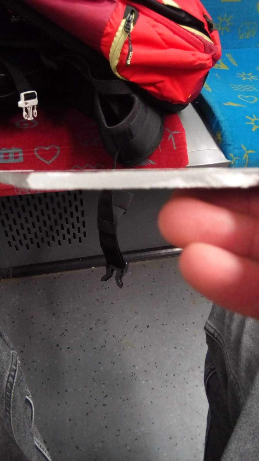

das mit den 2 zähnen plus ist eh klar...kacke ist jetzt auch noch, das ich den oval-guide nicht mehr fahren kann, da dieser auch nur bis 34 oval geht. :rolleyes: :rolleyes: :rolleyes:
hab gestern ne 7020er platte alu bekommen und werde mal schauen was ich mir daraus dängeln kann
