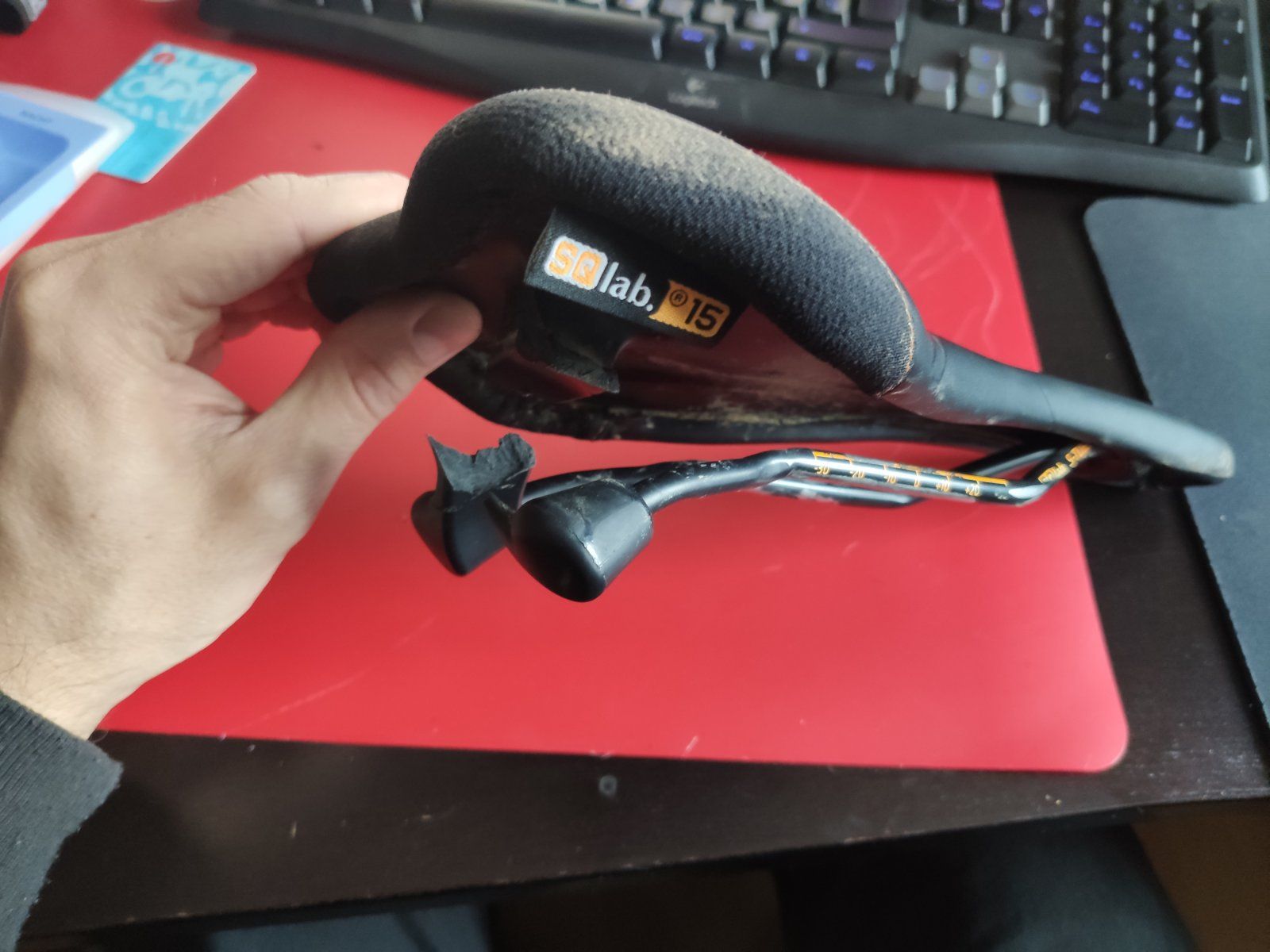

@maniac66 ist das der "SQlab 6OX Ergowave" Sattel und falls ja, biste zufrieden damit?
Suche ja gerade Ersatz für meinen zerstörten 611 active. War damit auf kurzen Touren zwar immer zufrieden, aber vielleicht bietet der 6OX auf Dauer noch bisschen mehr Komfort wenns mal mehrere Tage geht?!
wie ich das geschafft hab weiß ich immer noch nicht...
Muss wohl bei der versauten Landung voll mitm Hintern drauf geknallt sein. ?
Das Schlüsselbein heilt zwar vor sich hin, aber es is echt hart hier eure ganzen tollen Bilder und Draußen das schöne Wetter zu sehn ?
Bräuchte wohl ne Forenpause, allerdings zuviel Freizeit gerade... ;)
Ja, richtig ist der 60X. Fahre seit Jahren nur die Sättel von SQlab und bin auch mit diesem sehr zufrieden. Die Decke ist etwas dicker gepolstert aber immer noch schön straff. Sollte auch auf langen Ausfahrten noch bequem sein. Wenn du selbst schon einen gefahren bist, kennste das ja. Das ergonomische Konzept ist ja das Gleiche, wie beim 611. Dir weiter Gute Besserung :daumen:
