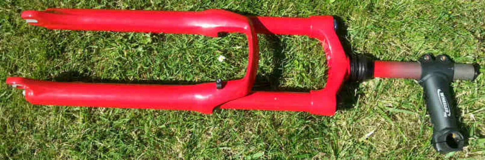

Ich hoffe ich bin hier halbwegs richtig. Ich habe eine alte Marzocchi im Keller, wo der Lack langsam etwas matt wird. Hier in eingebautem Zustand:
Habe ich eine Chance, die vorhandene Oberfläche aufzubereiten (mit finesse-it oder so?), oder führt an entlacken und neu machen (lassen) (Pulvern?) kein Weg vorbei?
