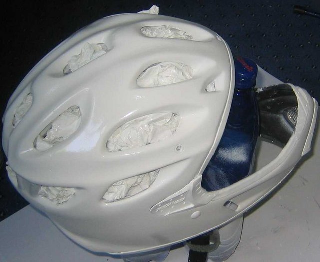

Hier noch nicht ganz fertig, alledings musste ich es änder, da ich beim letzten mal mit einer spraydose voll auf die nase geflogen bin. Naja duplicolour halt.. angeblich verläuft es nicht nichts garnichts.. naja genau das gegenteil war, jetzt mit
Belton xxl Dose und fat Cap, kommt noch was blaues rauf und klarlack ;)

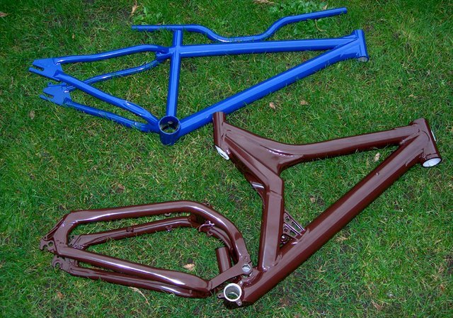

Guten Tag allerseits ,
ich habe mir die letzten 2 Nächte damit verbracht hier "alle" Beiträge zum Thema lackieren durchzulesen (ok je später es wurde überflog ich auch einen gewissen Teil nur), immerhin kann ich sagen das ich aus all den Beiträgen mehr übers Lackieren weiss als vorher . Jetzt dennoch ein Paar Fragen die mir auf dem Herzen liegen :
an der Pulverbeschichtung kommt man wohl von der Lebenserwartung kaum mit anderen Lackfarben ran , was mich nur stört ist das die bepulverte Oberfläche schon sehr rau ist und auch genauso ausschaut , jetzt die Frage dazu : kann mit weiteren Schichten von Klarlack auf der bepulverten Fläche der gleiche Glanzeffekt erzielet werden wie beim normalen lackieren confused.gif das ist das einzige was mich daran hindert den Rahmen bepulvern zu lassen .
Dann wäre noch zu klären ob man auf die Pulverbeschichtung direkt Decals oder Airbrush aufbringen kann , oder ob dazu erst ne Schicht Klarlack nötig wäre um dann danach wiederrum Klarlack zu sprühen damit diese auch geschützt sind vor Wind und Wetter.
So ich glaub das wärs für`s erste (aber einfallen wird mir sicherlich noch das eine oder andere)
ToolTime
erst mal glückwunsch zu deinem kind... :daumen:
aus welchem bild konntest du ersehen das ne pulverbeschichtung "rau" aussieht ?
es sei dem du hast ein bild einer "matten" pulverbeschichtung gesehen...
meist sind die pulverbeschichtungen derart "satt" aufgetragen,-das man am liebsten dort hinein beissen möchte.:D
ein airbrush motiv kannste nachträglich problemlos auftragen,-
die gewünschte stelle leicht anschleifen,- motiv drauf,- und dann mit hochglanz klarlack übersprühen.
und feddich is.
Jau das sieht ganz nach dem aus wie ich es mir vorstelle
*ganzkleinwerd* da hatte ich wohl net die richtigen Vorlagen für meine miese Einstellung gegenüber der schicken Pulverbeschichtung wie oben gesehen , gleichzeitig haben mich diese Bilder auch davon überzeugt meinen Rahmen pulvern zu lassen , mal sehn ob das mein noch sehr unbekannter Lackierer (Bruder von Freundin meiner Freundin) auch für mich machen kann , der ist eher auf Autoteile lackieren versiert.
Vielen Dank an alle die sich meiner Problemchen annehmen .
achja Danke für die Glückwüsche , ist schon bald 2jahre alt aber das ist halt ein Bild wo er lustig drauf ausschaut , eben genau das Gegenteil von süss , putzig , knuddelig ....(warscheinlich bin auch nur neidisch auf meinen kleinen da er bisher immer total gut aussieht fast Modelformat hätte , im Gegensatz zu meiner einer dem Entlein das ich mal war :-)
@luxuzz, wie bist du bei dem helm vorgegangen? angeschliffen und dann einfach farbe drüber oder wie? muss meinen auch mal lackieren.
bzw welche cans hast du genau gekauft?

@andi, ich hab die altefarbe (von mir) mit abbeizer abgemacht, dadurch wurde natührlich auch die grundierung teils runtergeholt. Deshalb
- angeschliffen
-grundierung
-angeschliffen
-2x farbe
-2x klarlack kommt noch rauf
