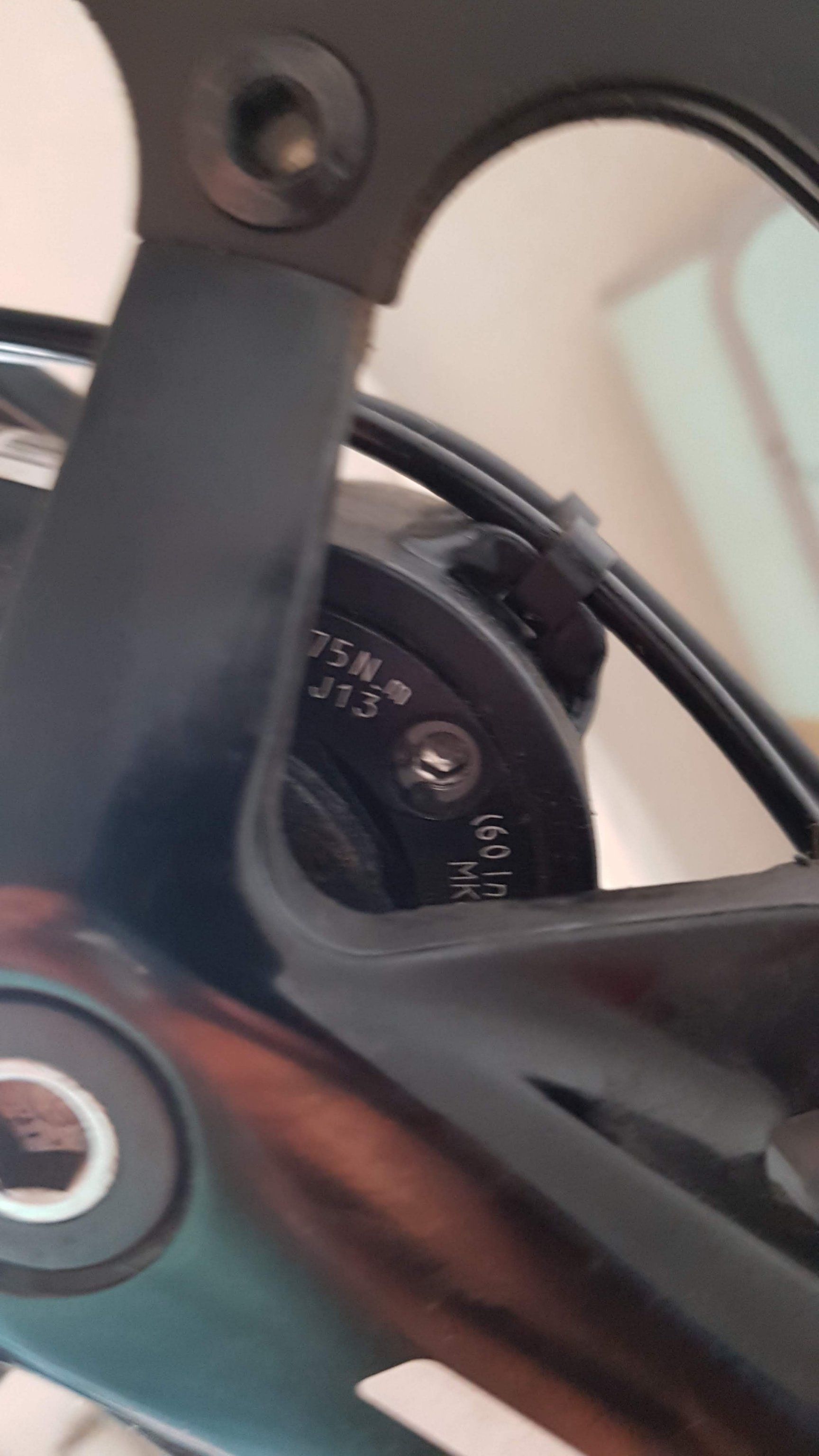

Kannst du mir bitte noch mitteilen, ob ich das EBB ohne Spezialwerkzeuge justiert bekomme? Danke und GrußMit KMC hatte ich so meine Problem in der Vergangenheit. Hab eine an meinem Chrome Hooligan verbaut und nach einer Woche entsorgt!
Sind zu breit gebaut! Ich hatte sehr gute Erfahrungen mit der PC-1 von SRAM oder einfach ne 8-Fach von Shimano gemacht!
Ne 11 fach Kette ist zu schmal und nutzt sich relative schnell ab!
FYI: Kürzen musst du die Kette auf jeden fall! EBB lösen und auf die kürzeste Position stellen, dann hast du genug Spiel zum Einstellen!
Gutes Gelingen!
Du kannst das EBB, wenn es lose ist, mit einer Flach-Rund-Zange oder einer Spitz-Zange rotieren... im Notfall!
Ich würde empfehlen das richtige Werkzeuge für ein paar Euro zu kaufen, du wirst es immer wieder brauchen:
Von Parktool, SPA-1
https://www.hibike.de/park-tool-spa...48a6a04458059d3bd948ce43e5586e80#var_92490469
Das wichtigste ist das du beim Lösen des Exzenters nicht den Seeger-Ring beschädigst oder verlierest!
Viel Glück!

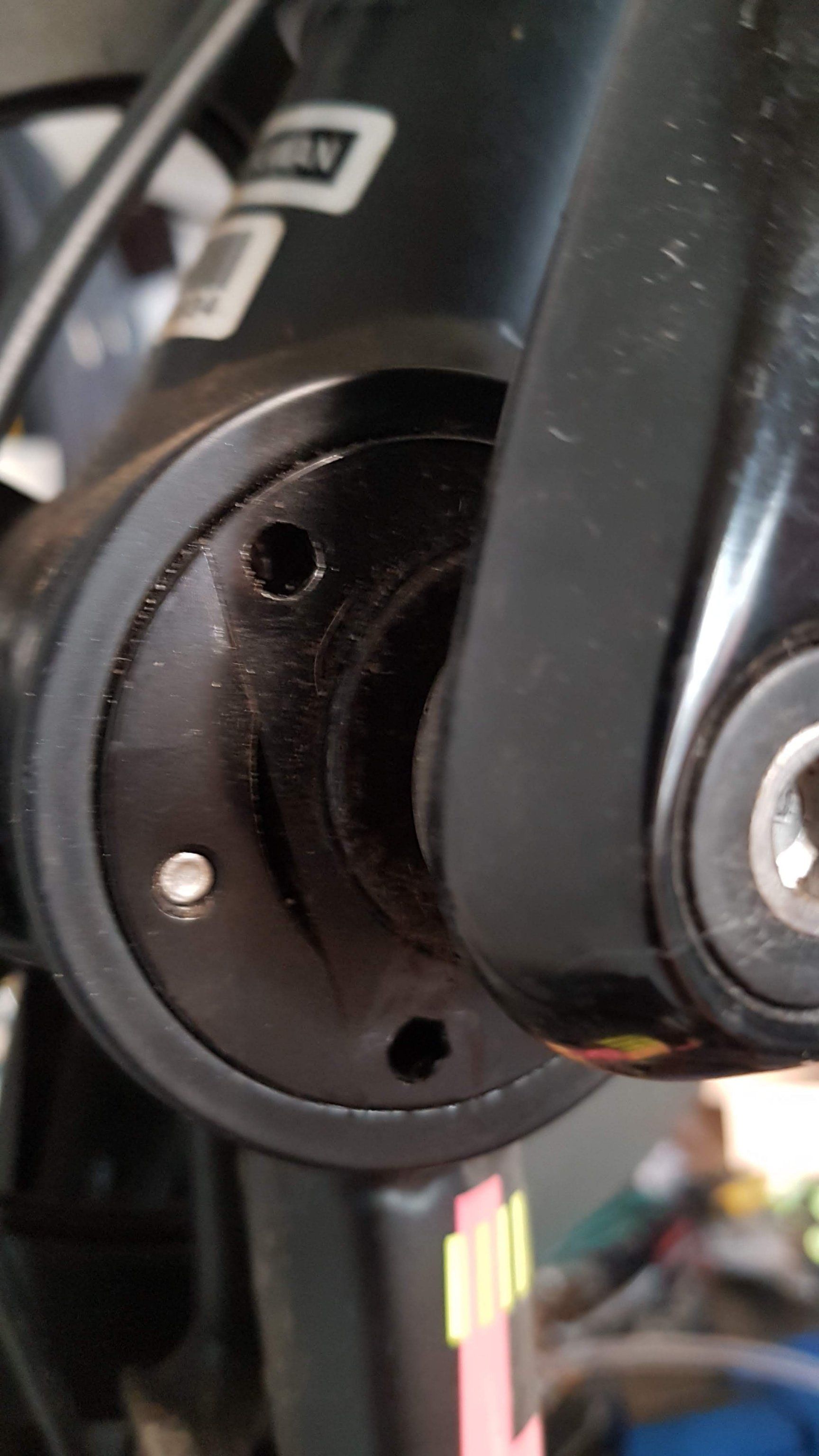

Ich komme noch nicht ganz klar:
Das Tool habe ich jetzt. Damit kann man offenbar das EBB zwecks Kettenspannung verschieben.
Was aber ist vorher auf der Antriebsseite zu tun/lösen? Inbusschraube raus (vorher den Seeger Ring komplett entfernen)?
Was sonst noch?
Danke!!!

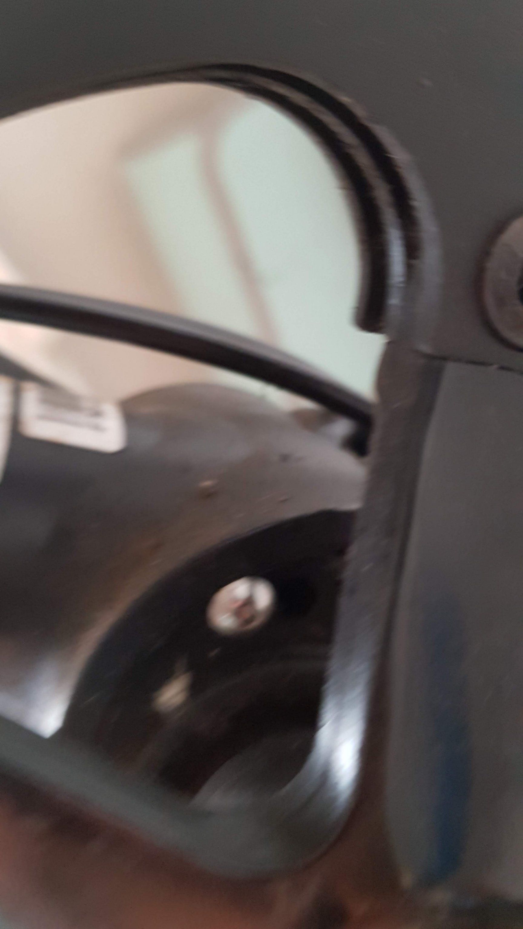

Ich versuche gerade, bei meinem Hoolie die Kettespanung einzustellen und siehe da: der Seegerring fehlt. Weiss jemand die Grösse oder hat sogar noch einen rumliegen?
Dankeschön!
Wenn man den Ring weglässt, ist der so relevant für das System??
Doch nur beim Ausbau, weil dann der Gegenhalter fehlt!?!
