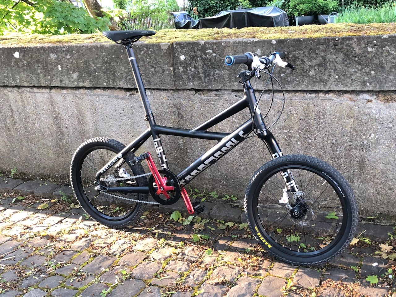

Danke! War meine Schnapsidee!
Ich wollte ein Hooligan das leichter war und realistisch unter 7 Kilo wog (normaler weise um die 12 Kilo,) ich hatte vorher mein schwerstes Hooligan aufgebaut mit Pinion, Rohloff, Gates und Lefty, das gute 16 Kilo auf die Wage brachte!
Wenn man halt etwas Zeit zum basteln hat... etwa 18 Monate von der Idee bis zur ersten Probefahrt. :)
Die Idee war alles was aus Alu war mit Carbon Teilen zu ersetzen (Hier alle Gewichte):
https://fotos.mtb-news.de/p/2212413?page=2&in=set
Ging etwas zu weit mit den Carbon Bremsscheiben und Carbon Kettenrädern... ;)
Wo möglich wurden schon bestehende Teile wie Bremsscheiben, Sattel, Lenker, etc. benutzt! Wo es halt keine gab wurde custom, from scratch gearbeitet: Rahmen (1200 Gramm), Kettenräder, Sattelstange, etc...
Vorbau und Pedale waren Titan da ich die schon hatte... oder wo Alu effektiv leichter war als Carbon, wie im Fall von den SiSl Cannondale Kurbeln!
Ich wollte auch ein brauchbares Fahrrad bauen, da musste auch ne Gangschaltung rein! Ich hatte noch einen SRAM E-Tap 11-fach Wechsler der via TT Box kabellos geschaltet wurde. Da das reguläre Problem beim Hooligan die Schaltungs-Bandbreite ist, wegen den 20 Zoll Rädern, hab ich custom Laufräder in Grösse 451 (anstatt 406) bauen lassen!
Vorne mit Lefty Aufnahme und Hinten mit einem SRAM XDR Body damit die T3 Kassette (9-32Z) drauf passte!
Trotz 60Z Kettenrad immer noch zu klein für meinen Fahrstil!
Nach ein paar technischen Rückschlägen und der Realization das ich un-gerne mit Kettenschaltung fahre, hatte ich mich entschieden ein neues Projekt mit einem Titan Rahmen anzufangen und die meisten Anbauteile vom Carbon Hooli zu verwenden....
https://fotos.mtb-news.de/p/2465430?in=set
Ich hab mich noch nicht entschieden ob ich wieder ein Single-speed oder ein IGH Hooli baue...
Der Titan Rahmen ist etwas schwerer mit 1800 Gramm (original Cannondale rahmen ohne Farbe ist genau 2000 Gramm) aber angenehmer vom Fahrverhalten her als der Carbon!

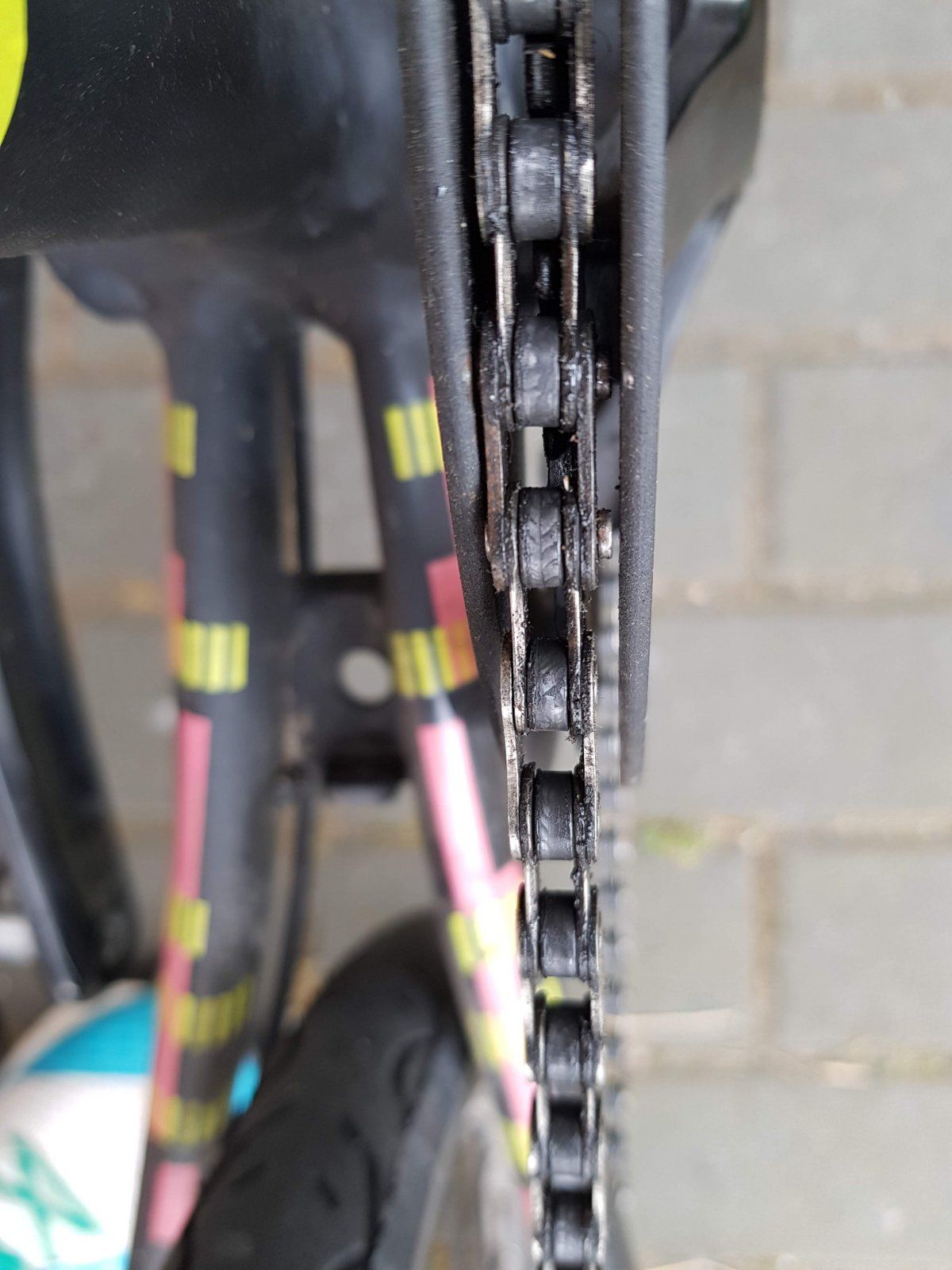

Mit KMC hatte ich so meine Problem in der Vergangenheit. Hab eine an meinem Chrome Hooligan verbaut und nach einer Woche entsorgt!
Sind zu breit gebaut! Ich hatte sehr gute Erfahrungen mit der PC-1 von SRAM oder einfach ne 8-Fach von Shimano gemacht!
Ne 11 fach Kette ist zu schmal und nutzt sich relative schnell ab!
FYI: Kürzen musst du die Kette auf jeden fall! EBB lösen und auf die kürzeste Position stellen, dann hast du genug Spiel zum Einstellen!
Gutes Gelingen!
Habe die Sram Kette jetzt schon etwas länger drauf, aber leider streifen die die beiden Bolzen an der KF.
Kann man das durch ein Kettenschloss lösen, oder besser doch eine 8-fach Shimano Kette nehmen?
