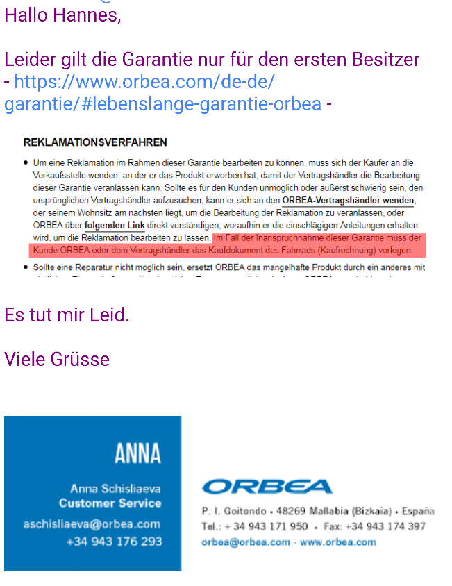

Nachricht von Orbea:
Schaden ist ein Garantiefall!
Jetzt fragen sie ob ich Erstbesitzer bin... Was nun tun? Ehrlich sein und ggf keine Garantie erhalten oder einfach zustimmen?

Orbea hat jetzt meinen Garantieanspruch abgelehnt. Für mich jedoch nicht nachvollziehbar.
Versuche jetzt noch mit Orbea zu diskutieren, alternativ kann ggf der Vorbesitzer noch was machen.
Hier mal die Mitteilung von Orbea:
Gesendet vong Handy her
Ist wohl gesetzlich so geregelt....
Auch wenn ich bei den Amazon Warehouse Deals (als Beispiel) etwas kaufe... zählt das als gebraucht und es gibt keine Hersteller Garantie mehr
Nur in dem vom Service zitierten Absatz der Garantiebedingingen sehe ich keinen Verweis zu einer solchen Regelung.

Gut, wenn man auf den Link klickt, gelangt man zu dem Absatz, dass nur der Erstbesitzer Garantieansprüche geltend machen kann.
Das macht es für mich aber nicht unbedingt nachvollziehbarer. Wenn das Produkt einen Fehler hat, ist es ein Garantiefall.

Einfach den Erstbesitzer noch den Garantieanspruch abwickeln lassen...
