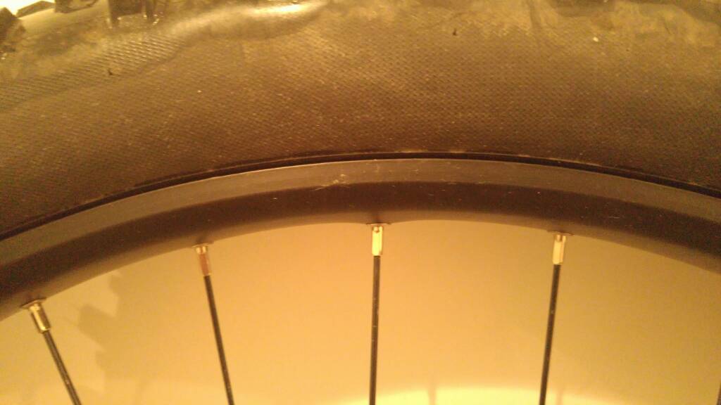

Servus zusammen!
Ich habe leider ein kleines bis mittelschweres Problem mit meinem Tubeless- Setup...
Nachdem sich die ca 1 Bar die letzten Nächte regelmäßig aus dem Reifen verflüchtigt hatten, habe ich heute das Laufrad mal in die Badewanne gestellt.
Es tritt viel Luft aus dem Ventil aus und 1/3 der Nippel bringen kleine Bläschen hervor. Die Gegenschraube vom Ventil war gestern auch locker, aber jetzt beim Testen bombenfest.
Mich wundert, dass die Probleme jetzt erst auftreten. Ich hatte ja erst vor zwei Monaten neue Reifen aufgezogen und ca. 60 ml Milch in die Reifen gegeben. Danach war alles dicht und hat höchstens mal 0,2 Bar in zwei Wochen verloren...
Hat jemand eine Idee woran es liegen könnte und warum das jetzt spontan auftritt? Tubelessband undicht? Spontanzerstörung des Ventils?
Gesendet vong Handy her
Hab mir das Laufrad grad nochmal angeschaut. Ein Nippel bläst stark Luft raus. An dieser Stelle ist die Felge stärker Richtung Laufradinnerem gewölbt als an den anderen Nippel... Ist das Normal?!
Habe dann auch nochmal die komplette Luft aus dem Reifen gelassen und geschüttelt... Von Restmilch nix zu hören.
Würde ggf. neue Milch mein Problem lösen? Will da jetzt nicht Milch reinleeren um dann in zwei Tagen doch das Band neumachen zu müssen und den ganzen Keller mit Milch einzusauen.
Das ist denke ich ist nicht normal, und erinnert mich an meine gerissene Felge.. (wo ichs wohl mit der Speichenspannung etwas übertreiben hab.)
Wie schaut das Material um die Öse rum aus, sicher keine feinen Risse zu sehen?
cu
Kurt
Hab die Felgen um die Öse jetzt mal richtig gereinigt ind siehe da... Risse! [emoji30]
Was nun?
Neuer Laufradsatz oder neues original Hinterrad?
Wie kann das eigentlich passieren? Habe nie was an der Speichenspannung gemacht... Oder war genau das der Fehler?
Sorry für die mäßigen Bilder. Handy und Kellerlicht vertragen sich nicht...
Hmm gute Frage... Die originalen Laufräder waren bisher bei allen die mal nachgemessen haben sehr .... sagen wir mal.. "bescheiden" eingespeicht was die Gleichmäßigkeit der Speichenspannung angeht..
Kann schon sein das die Spannung teils etwas locker und dafür an einer (dieser) Speiche dafür etwas zu hoch war..
Hab übrigends noch einen kompletten originalen Loki-LRS im Keller liegen.. ;)

Meine Meinung: Riss hin oder her, das System sollte an dieser Stelle innen weiterhin dicht sein. Wenn dort Luft austritt, sollte oder müsste auch innen das TL Band verrutscht oder irgendwie undicht sein.
---> Reifen teil-demontieren, anschauen. Bei Bedarf ganz demontieren und neues TL-Band einkleben.
Und dann...schauen ob das Laufrad (durch-) hält. Wenn es beim fahren nicht stört (Unwucht o.ä.) würde ich es so lange es geht weiter verwenden, bevor Du Geld in einen Ersatz investierst.
Das System ist ja nicht nur an dieser Stelle undicht. Dort nur am Deutlichsten.
Die meiste Luft entweicht über das Ventil und ganz wenig über andere Nippel/Ösen.
Wie kann demm das TL Band verrutschen? System war ja anfangs dicht.
Okay, verstanden.
Na dann hört sich das an, dass das TL Band generell schlecht verklebt ist oder sich gelöst hat oder ggf. irgendwo kleine Falten vorhanden sind, an denen Luft in die Felge und dann über die Ösen oder das Ventil entweicht.
Reset mit neuem Band.
Es ist halt die Frage, ob es sich lohnt eine bereits gerissene Felge nochmal neue aufzusetzen...
Welches Band wäre denn bei 40mm Innenweite zu empfehlen?
Da gehört Milch rein, dann passt das in der Regel wieder wenn man fährt. Milch rein und im Keller stehen lassen oder nur ein wenig schütteln bringt meistens wenig. Der Riss ist natürlich unschön.
Irgendwo muss das System ja aber auch eine Undichtigkeit haben, an der die Milch austritt.
Sonst wär doch nach 2 Monaten noch Milch im Reifen.
Felge war auch ziemlich dreckig, aber das trifft leider aufs gesamte Rad zu. Kann also nicht wirklich sagen ob es Milch war.
Die Schwalbe Reifen sind ja eigentlich nicht dafür bekannt sehr durstig zu sein...
Da ich Hackbart gerne mit meinem im Keller liegenden original Loki-LRS ausgeholfen hätte bin ich gestern noch mal runter und hab mir die Teile genau angeschaut..
Und siehe da .. auch bei meinem LRS einen ganz feinen Riss entdeckt..
Scheint also nicht so selten der Fall zu sein das die original Felgen (zumindest der 2016'er Modelle) an den Speichenösen reissen.
Würd da auf jeden Fall gelegentlich mal ein Auge drauf werfen..
cu
Kurt
Der Reifen trinkt ein wenig, es verdunstet etwas, hier und da kommt etwas abhanden und 60ml für die Erstbefüllung von so dicken Dingern ist sehr sparsam. Einfach den Reifen ab und zu schütteln, wenn es nicht mehr plätschert nachfüllen.
