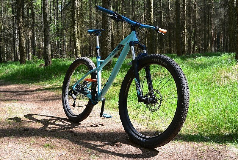

So, nun ist es komplett "Loki": Griffe sowie Pedale in blau/orange und das Kettenblatt (Garbaruk narrow/wide Boost) in blau.
In diesem Jahr wird dann "nur" noch die originale Rock Shox Recon gegen die 140er Rock Shox Yari ausgetauscht.

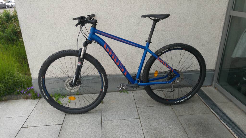

Hab mir grad bei Ebay Kleinanzeigen ein Zweitrad organisiert.
Für 200 Euro ein Ghost Tacana 4. Langt zum Hänger ziehen auf Radwegen.
Wer gute Nerven und nen starken Magen hat, kann sich an folgendem Bild erfreuen: [emoji28]
Das Rad kann so natürlich nicht bleiben, aber das ist alles schnell behoben und fortgeschmissen!

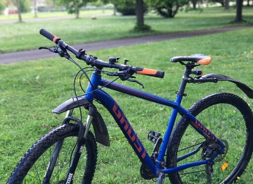

So sieht übrigens jetzt das "Ding" von weiter oben aus...
Das da noch zwei Speichenrefklektoren drin hängen ist mir erst auf dem Bild aufgefallen! [emoji15]
Reifen alles Andere als final, aber zum testen langt es...
