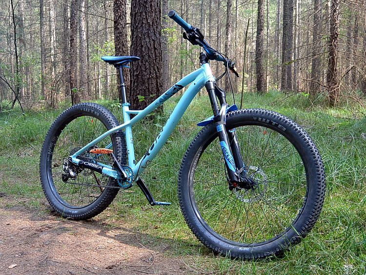

So. Nun ist mein Loki fertig, denn es hat endlich die Rock Shox Yari RC 140 erhalten. Nun federt es sogar, was
will man mehr ...

Hattest Du mit der vorherigen Gabel nicht so viel Freude?
Die Original-Gabel war eine Rock Shox Recon Silver RL 120. Sie sprach zwar an, aber halt nicht so, wie es sein soll ... und schon überhaupt gar nicht wie die jetzige Yari RC 140 ! Der Umbau hat sich sowas von gelohnt ! Jetzt macht das Loki nicht nur mehr Freude, sondern einfach nur noch Spaß(ßßßß).
Die 2018er Modelle haben dafür aber auch ne 130 mm Gabel.
Mit 2.8ern ist das Tretlager schon sehr tief.
Ich musste als Ausgleich meine Gabel auf 140 mm traveln (Einbalännge nun 538 mm).
Bei 530 mm Einbaulänge und 2,8er Rekon+ ist das Tretlager knapp unter 300 mm tief.
