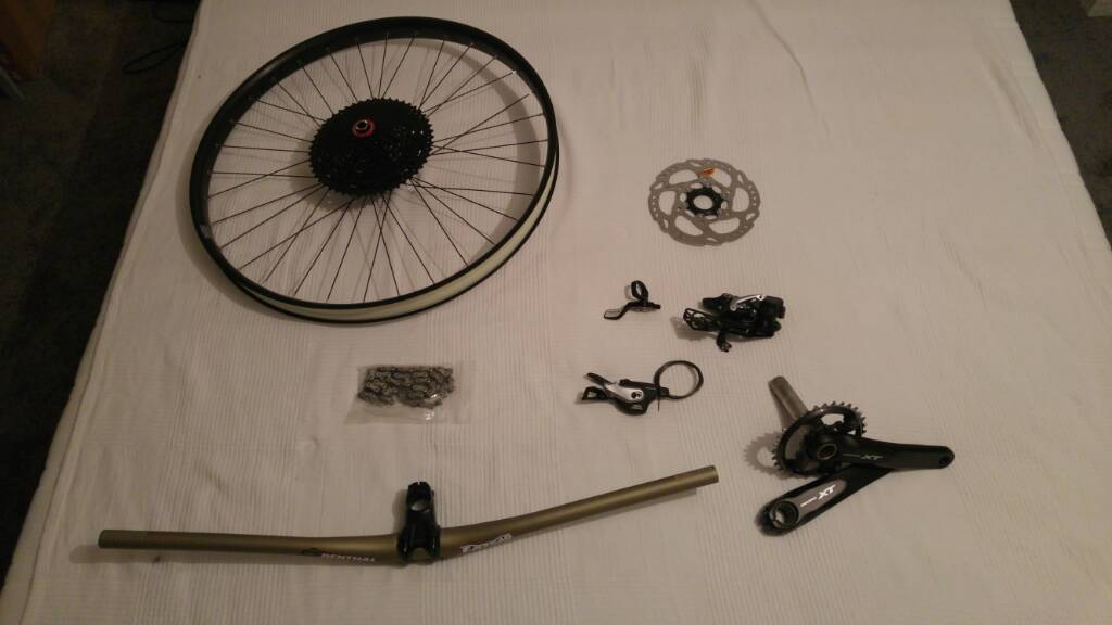

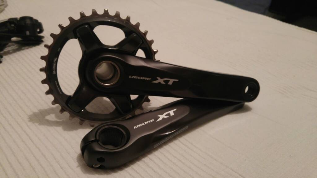

Nachdem ich jetzt alle Teile für den Umbau meines Loki beisammen hab, kommt es die nächsten Tage in den Keller und wird zerlegt sowie gereinigt.
Zum ursprünglichen Umbau auf 1x11 kamen noch ein 35er Renthal Fatbar Lite samt 50mm Aeffect Vorbau und ein neuer Bedienhebel für die Variostütze. Das auf Garantie getauschte hintere Laufrad kommt auch an seinen Bestimmungsort.
Bei Interesse kann ich gern Bilder und Erfahrungsberichte des Umbau reinreichen.

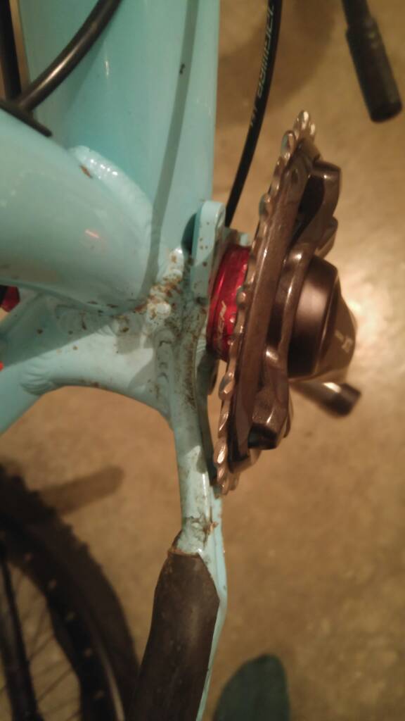

Was geht an maximaler Zähnezahl am Loki??

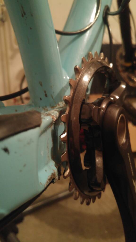

Habe heute bei der Demontage mal fix die neue Kurbel probegesteckt.
Selbst ein 34er Kettenblatt könnte meiner Meinung nach schon knapp werden.
Bilder sind vorm Putzen entstanden. Die fiesen Spuren diverser Kettenklemmer lassen sich jedoch leider nicht wegputzen...

Und ich denke auch das 34 schon etwas knapp werden könnte..

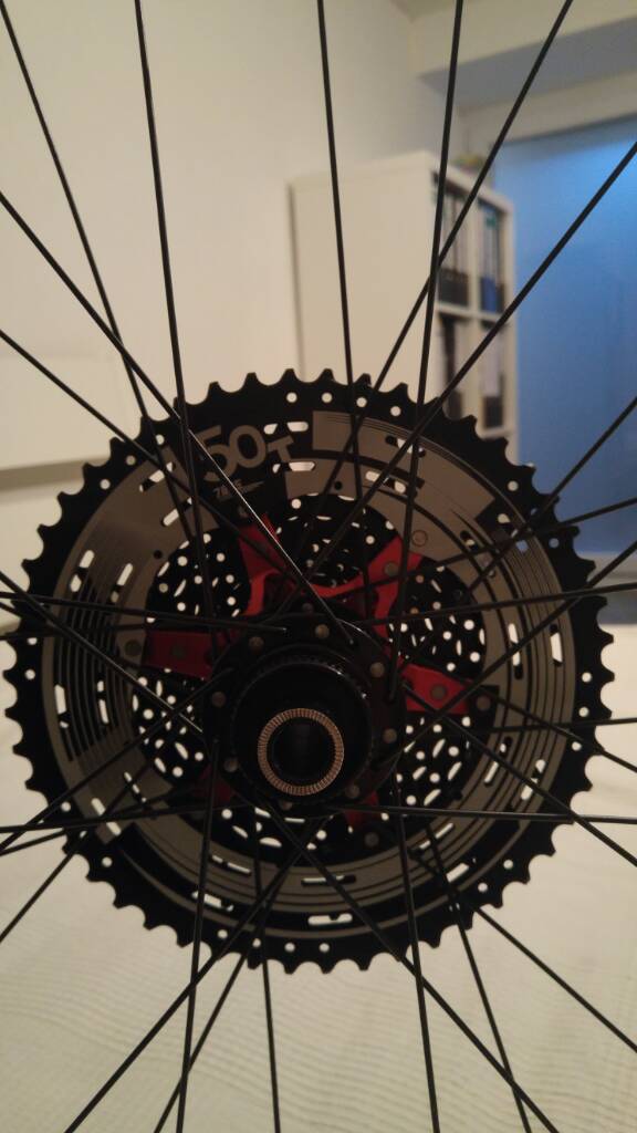

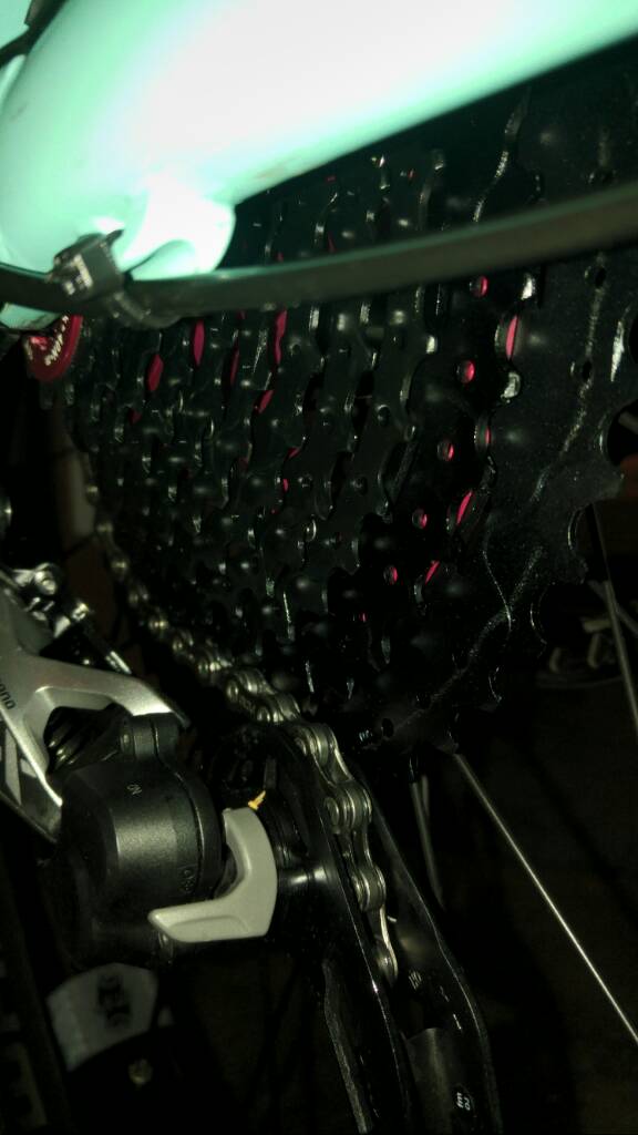

Kurzer Zwischenstand:
Nachdem Anfangs alls wunderbar passte, stehr nun das Schaktwerk an der Kassette an. B-Screw ist schon komplett drinnen, also muss ich mir was schlaues überlegen...
Später mehr...
Gesendet vong Handy her
Ich kann es auf den Bildern nicht deuten. Vielleicht kannst Du mal eins machen mit der Kette auf dem Pizzateller.
Da komm ich mit der Kette ja nicht hin.

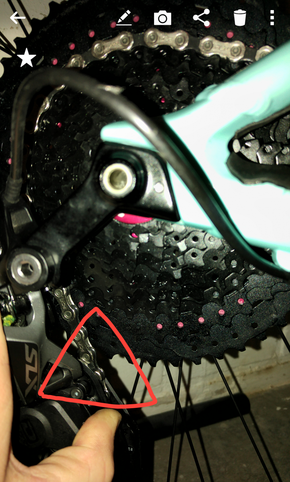

Ab dem 3. Ritzel von oben berühren sich Schaltröllchen und Kasette. Das System blockiert dann natürlich und ein weiterkurbeln hätte ein totales Verkanten zur Folge...
Die längere B-Schraube hat das Schaltwerk minimal weiter bewegen können als die Kurze, aber sie schaut dann aus dem Schaltwerk raus und es bewegt sich nicht weiter von der Kasette weg.
So, ich habe mir die ganze Sache nochmal angeschaut und bin zu dem Schluss gekommen, dass es am Loki nicht funktionieren wird.
Der Grund ist das Schaltauge.
Der maximale Schwenkbereich des Schaltwerks wird vom Schaltauge begrenzt. Und zwar genau dort, wo die Schaltzughülle ins Schaltwerk läuft.
In dieser Stellung reicht der Abstands des Schaltröllchens zum größten Ritzel aber noch nicht aus.
Auf dem Bild lässt es sich nicht ganz so gut erkennen, aber es fehlen fast 10mm in der Höhe, damit es vorbeilaufen würde.
Die längere B-Schraube hat deshalb nichts geholfen, da sie irgendwann nur noch so geringen Kontakt zum Schaltauge hat, dass sie an diesem vorbeischrammt. Aber auch wenn das nicht so wäre, helfen würde es eh nicht.
Die einzige Möglichkeit, welche man noch probieren könnte, wäre ein Schaltauge ohne Direct-Mount Funktion zu verbauen und zu schauen, ob das besser passt. Der Ausleger ist ja beim Schaltwerk dabei.

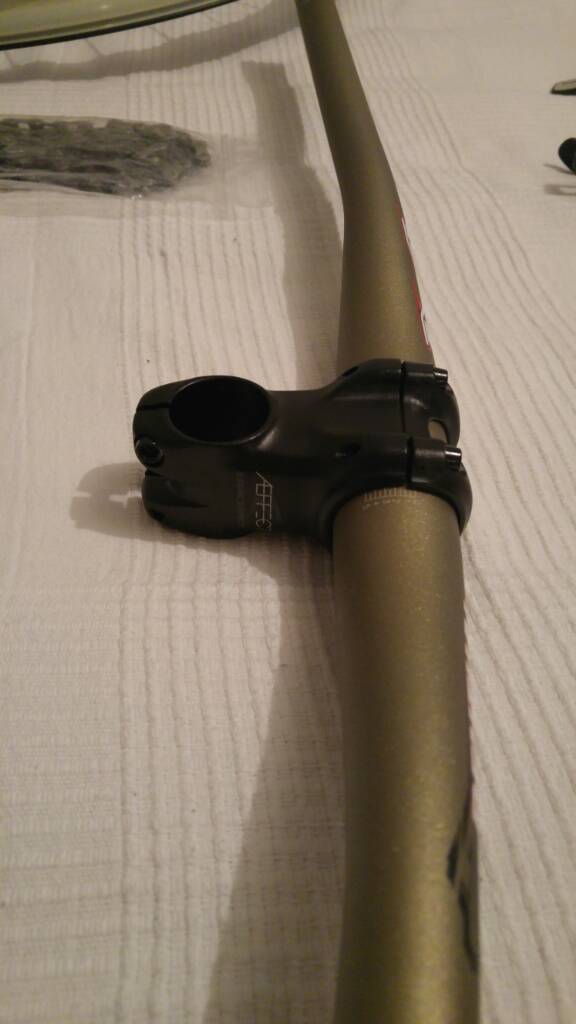

Hast Du schon den anderen Lenker montiert und Probe gesessen auf dem Trockendock???
Lenker ist montiert, aber probesitzen steht noch aus.
Habe ihn mal mit 5 Grad Upsweep montiert um die vollen 20mm Rise mitzunehmen.
Gleichzeitig habe ich einen Space auf den Vorbau montiert, da mich der Spacerturm optisch schon immer gestört hat.

Die Frage habe ich mir auch schon gestellt... Ich bezweifel es aber. Das Schaktwerk kann einfach bicht weit genug nach hinten schwenken um das 50er Ritzel nicht zu streifen.
Da macht es ja keinen Unterschied ob 11 oder 12fach.
