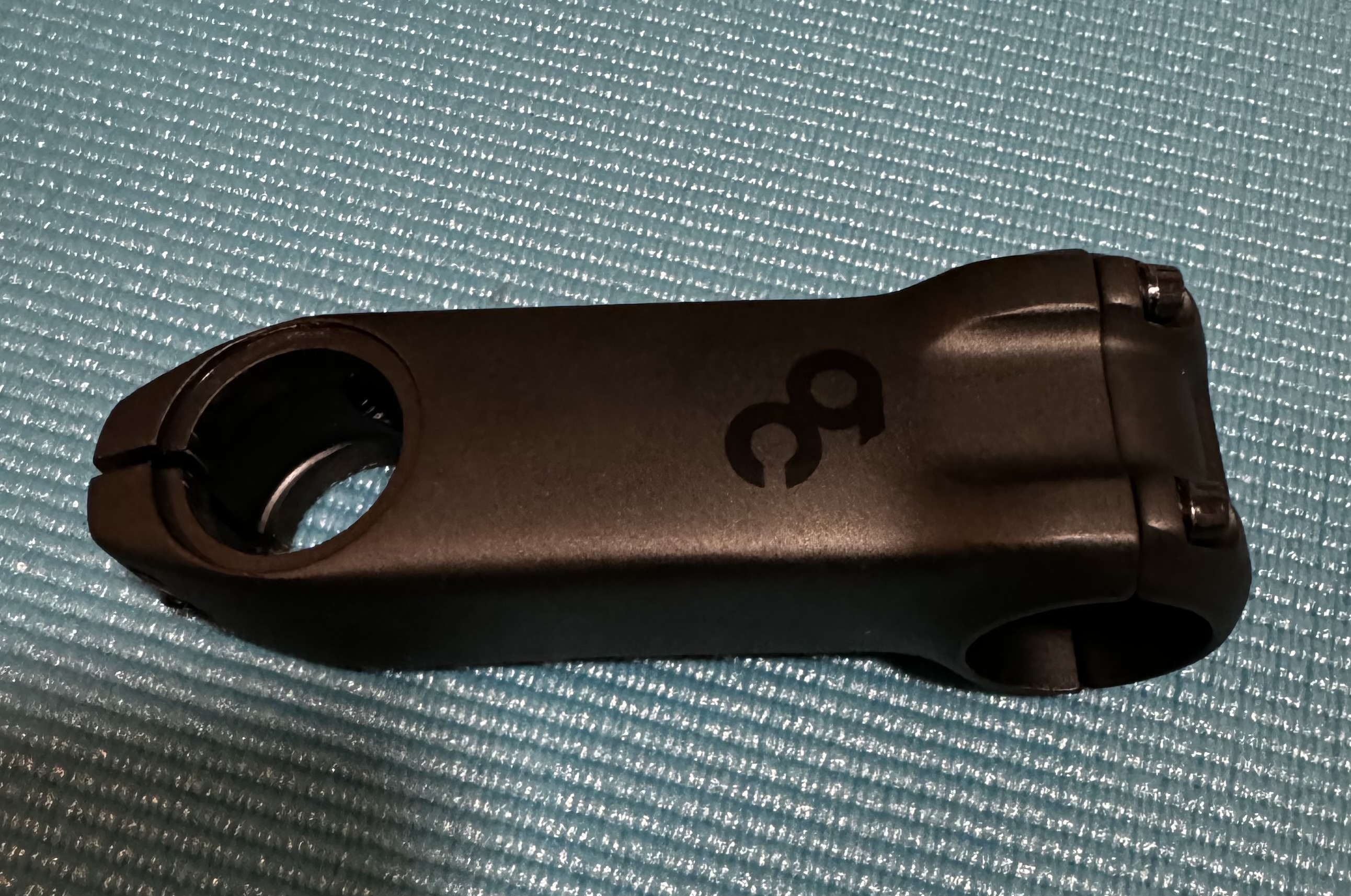

Ich spiele gedanklich mit einem längeren Vorbau, hatte ja oben schon gefragt. Hab langen Torso und gerade am RR auch verlängert.
Beim Terra passt halt richtig gut nur der originale. Zum Testen kaufen ist teuer, wenn ich ihn dann doch nicht mag.
Meint Ihr, man kann testweise nen anderen nehmen, der dann halt doof aussieht und die Kabel evtl. raushängen? Aber halt passt ..
Hab in der gewünschten Länge 1-3 zu Hause. Wenn das dann gut ist, könnte ich den richtigen ja nach kaufen.
Probiert, geht nicht wirklich.
Die Spacer haben einen Nubsi, der in den Vorbau greift.
Ich werde noch mal Vergleich mit RR vermessen, warten und ggf einfach den in 100 kaufen, ist ja nicht sooo teuer.

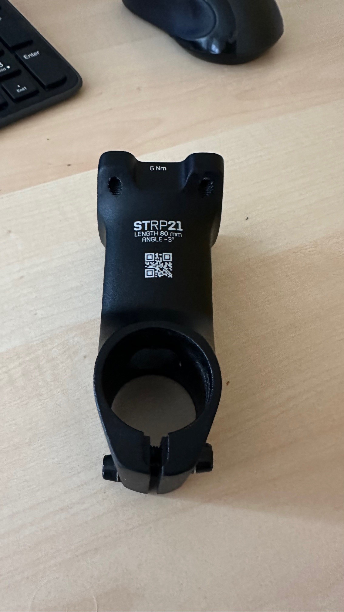

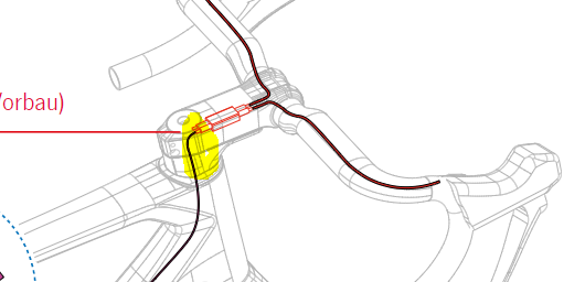

Ich baue gerade mein Orbea Terra auf Di2 2x11 um. Keine Ahnung was mich geritten hatte, mir eine mechanisch Schaltung zu kaufen.
Jetzt zur Frage: wie kommt das Kabel vom Rahmen in den Vorbau? Mein org. Vorbau STRP21 hat hier keine Öffnung - mach ich was falsch oder ist es einfach ein falscher Vorbau
Ganz lieben Dank schon mal.

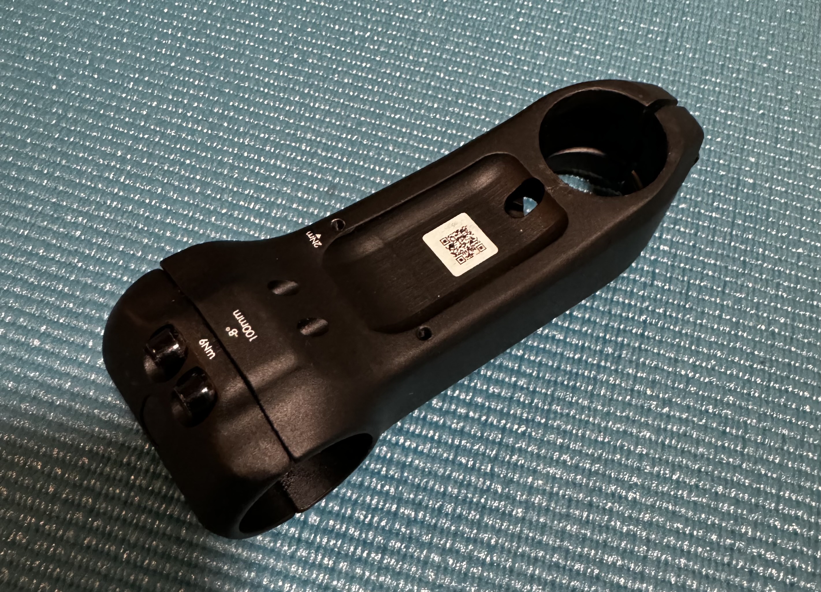

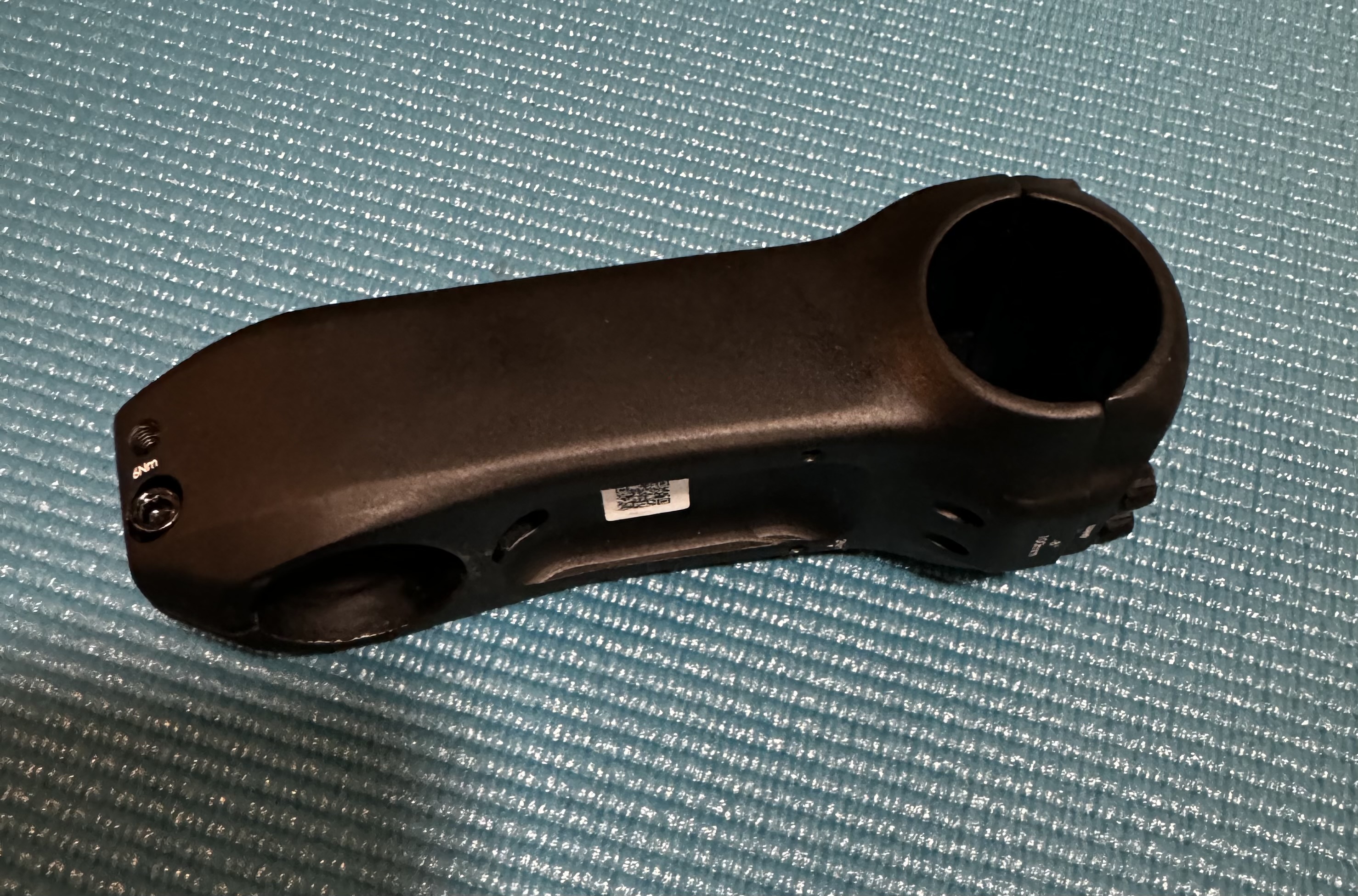

Die aktuelle GRX di2 hat keine Kabel mehr zu den STI’s.
Da du aber 2x11 geschrieben hast gehe ich mal davon aus dass du die alte di2 verbauen willst.
Das wird mit dem Vorbau von deinem Bild aber leider nicht gehen.
Du brauchst dann denn Vorbau hier, der hat extra ein Loch unten für das Kabel
Ja genau, hab mir die alte 2x11 besorgt.
Hast natürlich Recht, der Vorbau ist blöderweise so dann nicht passend.
Ganz ganz lieben Dank für die Fotos auf jeden Fall.
Ich leite dann das/die Kabel einfach mit den Bremsen raus. Müsste ja auch ohne Probleme funktionieren.
Jetzt mal ganz verrückt - und wenn ich da unten einfach auch ein Loch reinbohre?
Wäre es mein Rad würde ich das machen.
Ich hab mir damals auch für die di2 Kabel Löcher in meinem Alulenker gebohrt. Also nicht dass ich dir das jetzt empfehlen würde, muss natürlich jeder selbst wissen was er macht.
Und kommt natürlich auch auf den Vorbau an sich an ob man da rein bohren kann oder nicht.
