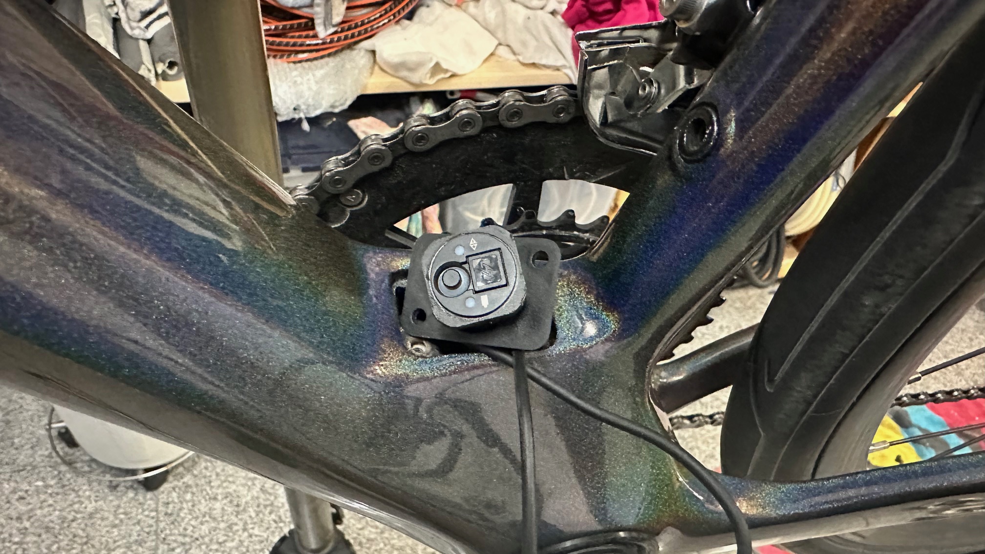

hat jemand von Euch am Terra den EW-RS910 installiert? Irgendwie hab ich das Gefühl mir fehlt hier irgendwas.

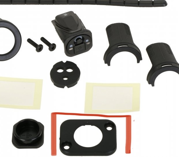

Da fehlt der Deckel der mit zwei Schrauben im Rahmen verschraubt wird.
Den gibt’s für ~1€ bei aliexpress.
Shimano Teilenr. is Y71J98040
Kostet aber als Originalersatzteil so um die 14€.
