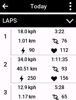

Ich fah mit meinen Terra mit 1x11 und 40er Reifen einen 34er Schnitt auf der Straße. Denk mal das sollte für die meisten RR Touren reichen 😉
https://strava.app.link/DeCxxP3gIBb
247w im echten Leben 😉
Schwalbe Overland 50-622 (1.8 Bar) auf Fulcrum Rapid Red 900 bei einem Systemgewicht von 90 kg mit 4 cm Spacer unter dem Lenker 😊 -> 250 W für einen 34er Schnitt auf der Straße ohne Wind (in den Hoods). 😁
