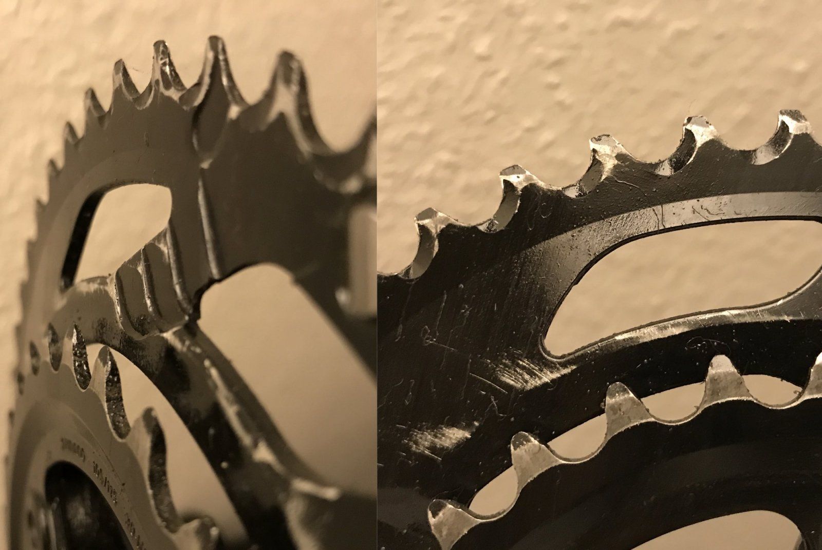

Hab die Kurbel jetzt nochmal rausgeholt, weil mich das nicht ruhig ließ (hab mir extra das passende Kurbelabdeckungs-Werkzeug gekauft und zum ersten Mal ne Kurbel entfernt).
Man sieht nun die Abnutzungserscheinungen auf dem Foto 1 (Achse/Spindel der Kurbel), die das von Orbea verbaute FSA-Innenlager durch das ständige Schleifen auf dem Metall hinterlassen hat.
Ist aber doch weniger schlimm, als ich es von den Handyfotos des Mechanikers in Erinnerung hatte. Tatsächlich ist keine wirklich spürbare "Rille" im Metall, nur minimale Unebenheiten. Bin richtig begeistert von Shimano, GRX ist echt robust bislang!
Mit dem neuen, verschraubten Innenlager von KCNC übrigens ist das laute Quietschen weg! Es bleibt nur ein leises Knarzen/Knacken/Knistern beim Treten unter Belastung, aber darüber kann ich hinwegsehen (bzw. -hören).
Hab bei der Gelegenheit gleich nochmal die Kettenblätter inspiziert (Foto 2): Was meint ihr, sind die noch ok für knapp 3.000 km oder soll ich schon Ersatz bestellen?
