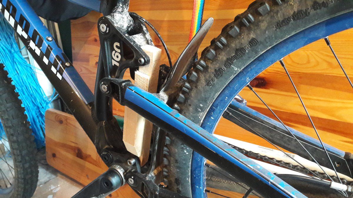

Tatsache ist, dass ich meinen Dämpfer eingeschickt habe. Ich wollte aber das besch..... Wetter ausnutzen und an der Pike den kleinen Service machen.
Dazu musste ich aber das Bike von der Garage in den Keller verfrachten.
Ohne Dämpfer :confused:
Also: Dämper-Dummy gebastelt und schon ist das Bike mobil :daumen:

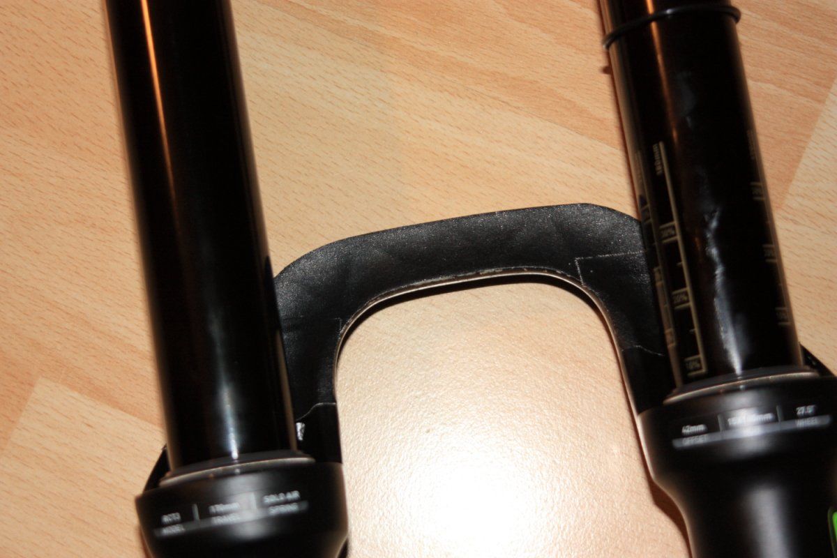

Bei den normalen Federgabeln stört es mich immer, daß nach hinten nur ein offenes Gitter zu sehen ist, wo der ganze Dreck vom Reifen reingepreßt wird und kaum noch gescheit rauszubekommen ist. Ich habe dem abgeholfen, indem ich mit Klebeband die offene Seite zugeklebt habe. Bei meiner Lyrik ist das erwas schwierig, weil das Gitter unten konkav ist, beim vorherigen Radl (Fox 36) war das Gitter aber eben und sehr leicht zuzukleben.
Das Klebeband liegt an allen Rändern sauber an, das an der Brücke täuscht durch die Beleuchtung.
Gegen Dreck in der Brücke und im Gesicht hilft auch ein Marshguard oder ein anderer Fender. ;-)
