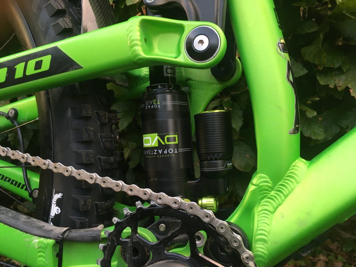

Ich habe beim 2015er eine durchgängige hülse samt schrqubkopf, in die eine schraube geschraubt wird. Wie lange müsste denn das teil sein, welches im dämpfer sitzt? Also das, wo die schrauben rein gedreht werden.
Edit: im prinzip müsste das doch so lang sein, von innenseite schraubkopf zu schraubkopf?!
Edit2: das bild is ein carbon tyee, die gibts erst seit 2016.
Kero81
Meister der Metrik
Dabei seit
2. August 2013
Punkte Reaktionen
422
Ort
Trier RlP
Gerade mal nachgemessen, allerdings nur mit nem Zollstock. Komme auf 38/39mm, somit ist es eine M8x40mm Gewindehülse. Die Hülse, welche jetzt verbaut is hat zum Ende der Wippe noch etwas Lust, also passt die M8x40.

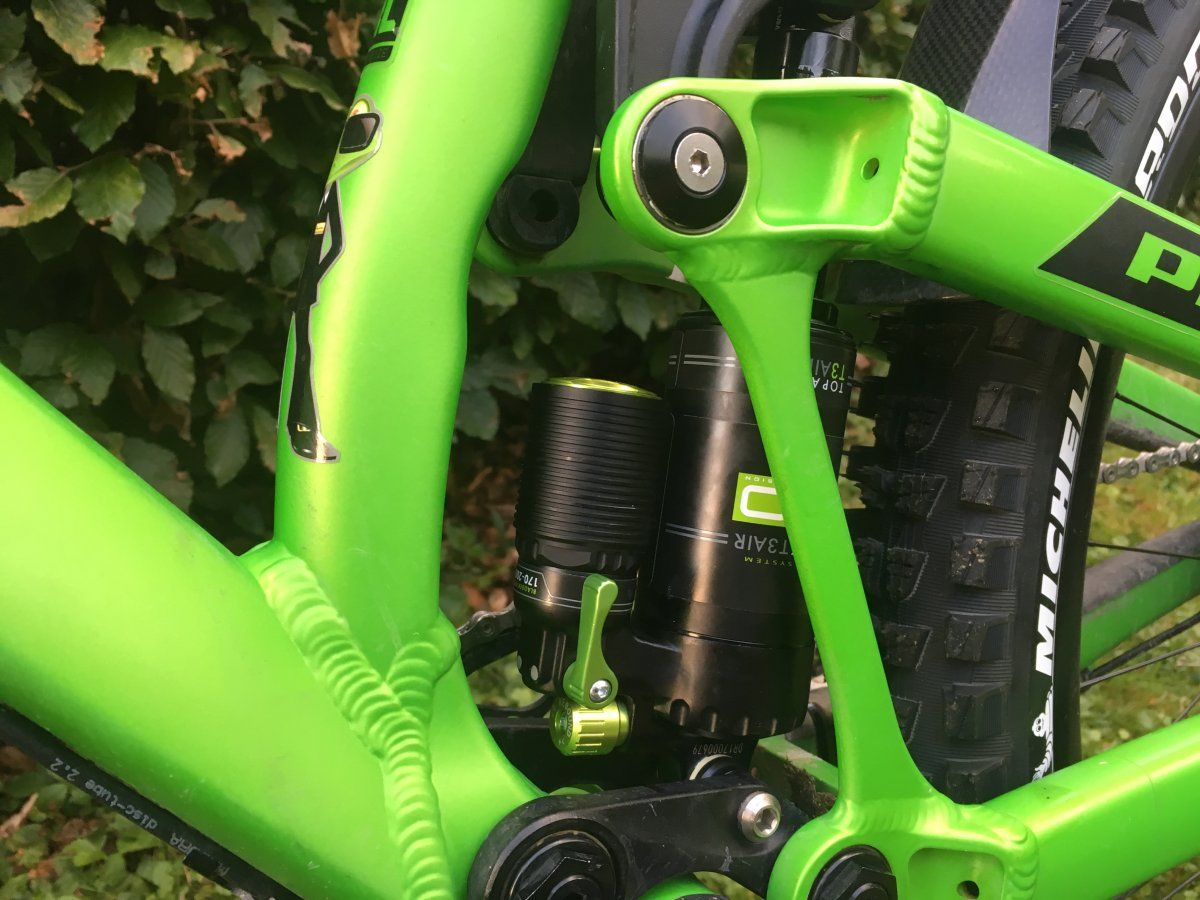

Mein Tourenfreerider.
Gestern am Fockenstein zum ersten mal bewegt und sehr zufrieden gewesen.
Marzocchi Fahrwerk, Shimano 11-Fach mit 28 oval vorne und 11-46T hinten, Shigura MT-Trail bremsen.

Kann noch nicht viel sagen.
Passt zumindest problemlos rein.
Fahrtest steht noch aus, bin gesundheitlich etwas angeschlagen. Melde mich sobald er mal ernsthaft im Einsatz war.
