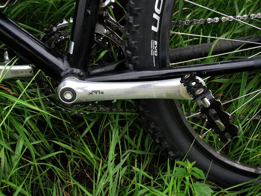

Dann will ich hier auch mal mein ganz frisch erstandenes Titanium XTR vorstellen.
(Der Vorbau wird natürlich noch getauscht - Die Ron's bleiben aber dran :p)
Die Gabel wurde mal in Rahmenfarbe lackiert, aber an einigen Stellen schaut das Grün wieder durch.
Leider hat der Mensch der den Steuersatz montiert hat wohl 'n Knick in der Optik.
