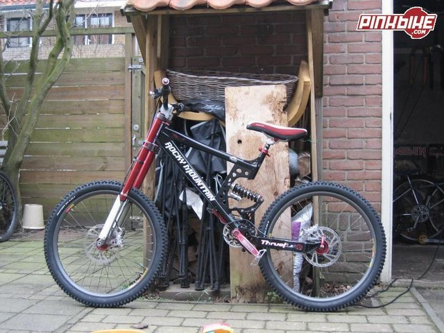

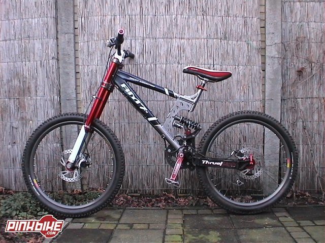

Mal nochmal die Frage, warum lieg bei den beiden RM7 von mir und eb-network eigentlich der Unteschied an dieser Stelle. Hab zum Vergleich mal beide nebeneinander gemacht.
Ist meins das ältere (oder andersrum) oder was ist der Grund ???
Vielleicht weiß das ja jemand.
Grüße
also der rm7 rahmen auf dem rechten bild müsste meiner meinung nach die neuere version sein, da mein rm7 wade simmons auch so aussieht, und die ja damals die letzten der rm7 serien waren. das jahr drauf wurden ja die rmx gebaut. wieso die änderung gemacht wurde??? man kann nur erahnen, dass es was mit der stabi zu tun hat.

Die erste fot war das gleiche rahmen des RM6 (1999). die erste upgrade war ein stabileren hinterbau (trust link) und neu anlenkung des dampfer zum RM7. Dan kam die rechter forder rahmen (dachte 2002) weil die rahmen an dampfer stellen viel riesen gab. Fur das Switch (selber forder rahmen) ist diesem spot mehrmals uberarbeitet (noch mehr alu).

Hab da mal gehört das die "Schlitze" bei verschiedenen Rahmengrößen anders aussehen sollen...wär auch logisch, da dann ja ein anderer/längerer Weg zu überbrücken ist.
Oder sind die beiden Rahmen gleich groß??
Nein, die "schlitze" sind recht abhangig der grosse: oben dampfer ausnahme 3 = S, 4 = M, 5 = L.
Was aber auch geandert ist, ist die rundung des "schlitzen" blech. Bei spatere modellen war die rundung nicht da um ein grosseres welt spot am oberrohr zu haben
Größe M
lg chris

und welches baujahr ist dan meins bzw. in welchen baujahren müsst es sein?
wenn ich richtig verstanden habe müsst es dann ja eins der ersten sein oder?
tja, das ist die Frage, ich bin leider nur Zweitbesitzer, kann nur schätzen 2002-2003 :confused:

also ich schließe aus dem "Wirrwar" dass die RM7 ohne Rundung
die neueren sind, da das RM6 die Rundung auch hat. :cool:
entspicht ja dann auch der Aussage von RattleHead
auf Grund der größeren Schweißnath
Dachte aus das letzte jahr, 2003, war original bleu/grey, hat es als waranty rahmen bekommen.
2000: anfang des RM6 in kawa grun (RM6 DH, nur rahmen) und schwartz/grey, mit grey trust link (die schmalere version)
2001: RM6 ins rot/schwarz und rm7 im gelb/schwarz mit neuen schwartzen trustlink
2002: RM7 FR ins scwartz orange un RM7 DH ins Bleu/Grey, in anfang hat sich dan das zwischen blech mit schlitzen ohne rundung gegeben
2003: RM7 FR ins bleu/grey, wie unten auf foto, und der RM7 WS silber/grunflame/black.
also müsste meins auf den foto eins von 2002 sein und mein gelben auf den foto eins von 2001 alle beide rm7 dh....

Deine black/orange ist ein fruhe 2002 forderrahmen mit der zum 2001 gelbe gehorende trustlink (das forder war wahrscheinlich ein ersats vorderrahmen), dein gekben ist vollig 2001. die start des rm6 production war ende 1999 fur laufjahr 2000. Hat gelauft bis 2004, wen das RMX die RM7 ersatst hat und die switch die 6 inch range schon ubernohmen hat
jetzt nochmal zu der rahmen- schlitz und rundungs- frage- wie alt blabla....
ich fahre ein wade simmons, was ja bekanntlich 2003 gebaut- und eins der letzten war. ich bin knapp 1.90 groß, und fahre somit den größten 19" rahmen. mein wade simmons hat aber, entgegen einiger aussagen hier, runde öffnungen, wie damals wohl auch einige rm6er. also irgendwie werden wir hier wohl nicht auf ein ergebnis kommen.......
oder verstehe ich das falsch, und die kleinen rahmengrößen hatten die schlitze?
Mit die "rundung" mein ich nicht der schlitzen selb aber das totallen "blech" wo sie in sitzen (beteen top und down tube). Die altere versionenn des rahmen war hat das blech ein runding an die vorderseite, spatere rahmen war das einfach recht von oben bis unten.
RM6 und RM 7 haben immer runden (oder ovalen) schlitzen oder "holes"gehabt; nur einige spatere switch rahmen haben das wieder ein bischen anders gehabt.
