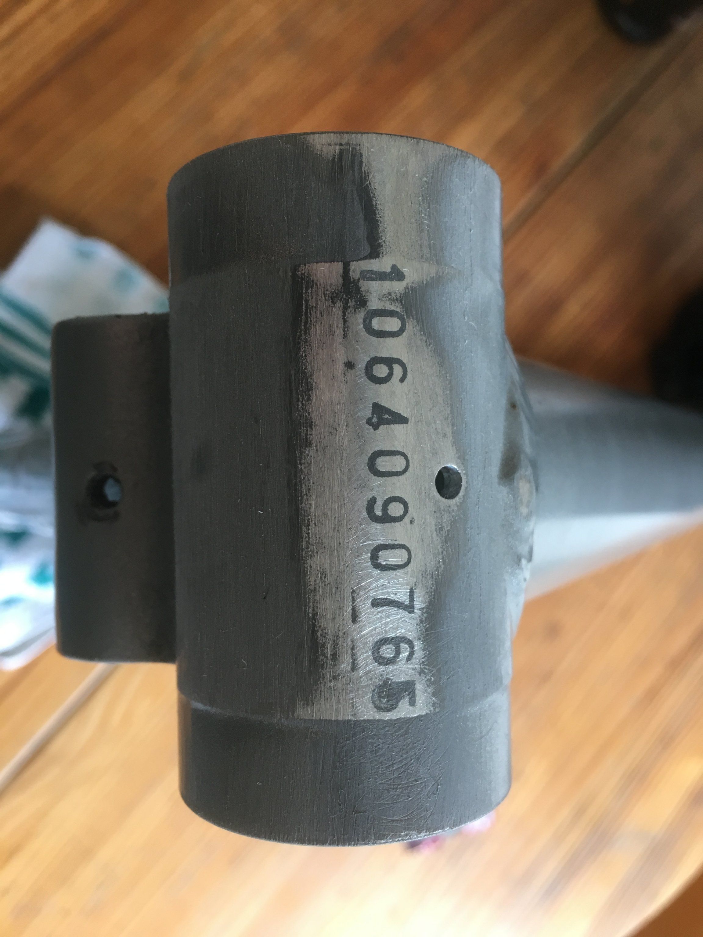

Rahmennummer ist diese hier:

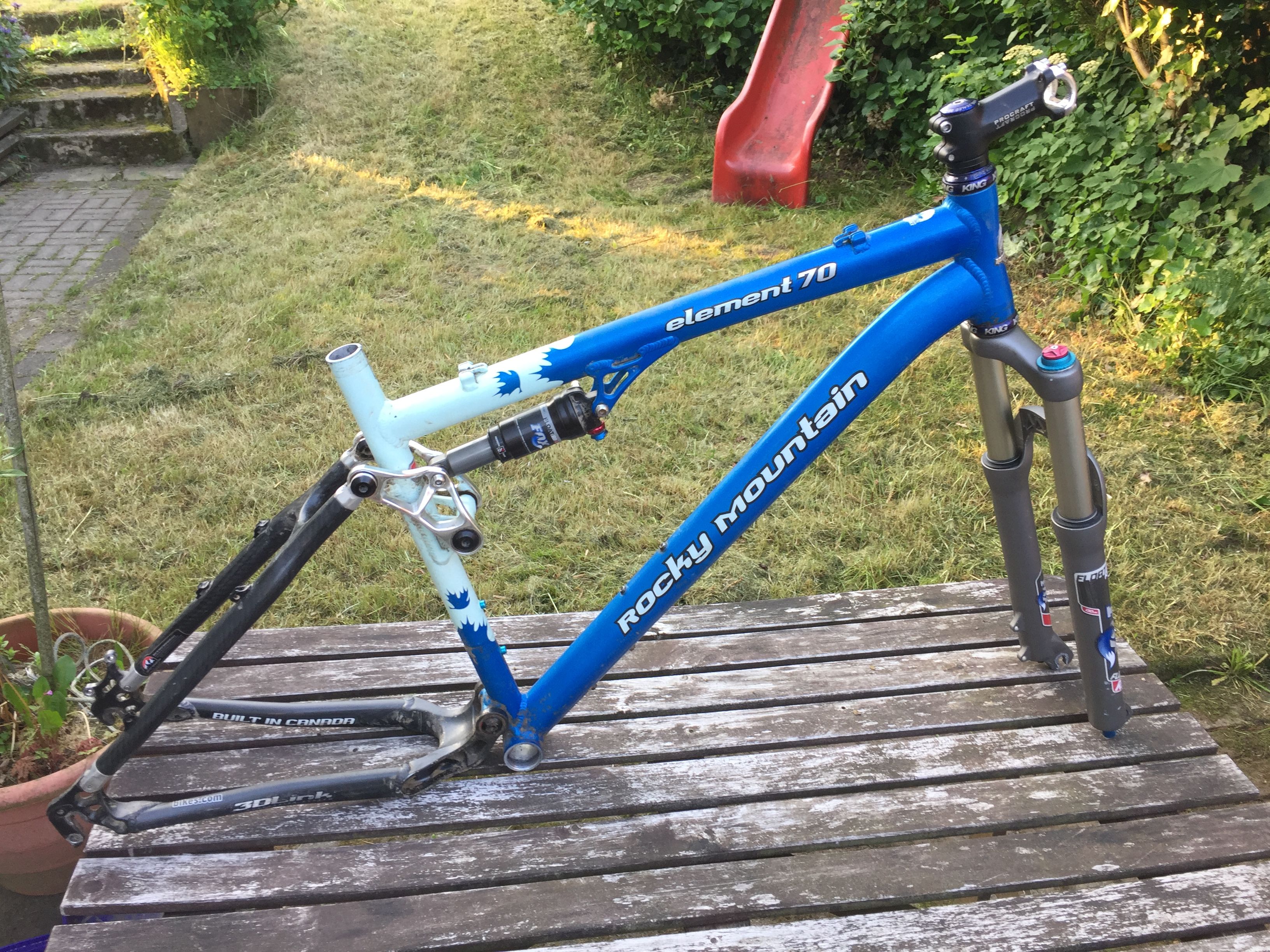

Dürfte ein Element T.O von 1999 sein.
Moin!
ich hätte da eine andere Theorie: Auch das 1999 T.O. war zwar blau/weiss aber mit Maple Leafs und auch schwerer. So 2,6 KG bei 18" sind es wohl. Das Gewicht passt zu einem Element SC, gab es 2000/2001 in den passenden Farben. Der Lack war auch grausig, was die neue Lackierung erklären würde....
Robert
Hallo Robert,
auch dir Danke schon mal für deine Rückmeldung. Ich muss zugeben mit Rocky Mountain habe ich eigentlich nichts am Hut, abgesehen davon, dass ich das Element aufgrund der Lackierung und der relativ simplen, aber effektiven Konstruktion "schon immer" geil fand. Und teuer...
Ich werde wohl mal die Rahmennummer an RM schicken und schauen ob und was dabei rauskommt.
Ich habe mich die letzten Wochen ein bisschen mit der Thematik beschäftigt, da mir die Angaben des Verkäufers auch ziemlich wiedersprüchlich vorkamen.
- Scandium wurde meiner Recherche nach erst ab 2001 verwendet.
- Die Aussage weis als Hauptfarbe würde tatsächlich für ein Team Only SC oder SC sprechen, ich habe tatsächlich beide Schreibweisen als orginal Decals gesehen. Zusätzlich hat mir der Verkäufer eine Lackierung ohne Maple Leafs beschrieben.
Allerdings haben die meisten Team SC eine "klassiche" Maple Leaf Lackierung in Rot-Weiß erhalten.
Ich habe bis jetzt nur ein weißes Team SC mit blauen Decals gesehen und dabei handelt es sich um den Rahmen, der gerade für 170€ in der Bucht steht. Dieser ist angeblich ein 99er, hat aber keine Disc Aufnahmen . Alternativ habe ich noch ein altes Katalogfoto auf dem die 99/00er TO Element alle mit Felgenbremsen ausgestattet sind.
Ich möchte aber nicht ausschließen, dass bei meinem Rad mal die Kettenstreben getauscht wurden.
Grüße
Julian
Ich hatte ein 2000er Team SC in weiss mit blauen Decals. Hab das einem Kumpel überlassen, der den Hinterbau irgendwann gegen einen mit Disc getaucht hat. Ist dann nach 18 jähren im letzen Winter verstorben....
Okay, dann wären das schon zwei Rahmen.
Hast du zufällig noch ein oder zwei alte Fotos?
Würde gerne von Gil neue Decals besorgen.
Gerne per PN um den Faden hier nicht zu missbrauchen.

Hallo Julian,
die Rahmennummer deutet auf ein Rahmen nach 2001 hin. Ich hatte mal mit Rocky Mountain Kontakt, wegen einem unlackierten (vermeintlichen) Element Rahmen. Hier sagten sie mir, dass die Rahmennummer von einem vor 2002 gehört. Diese begann mit einen E für Element. Bis zur Jahrtausendwende, begannen die Seriennummern bei Rocky mit den Buchstaben der Modellbezeichnung.

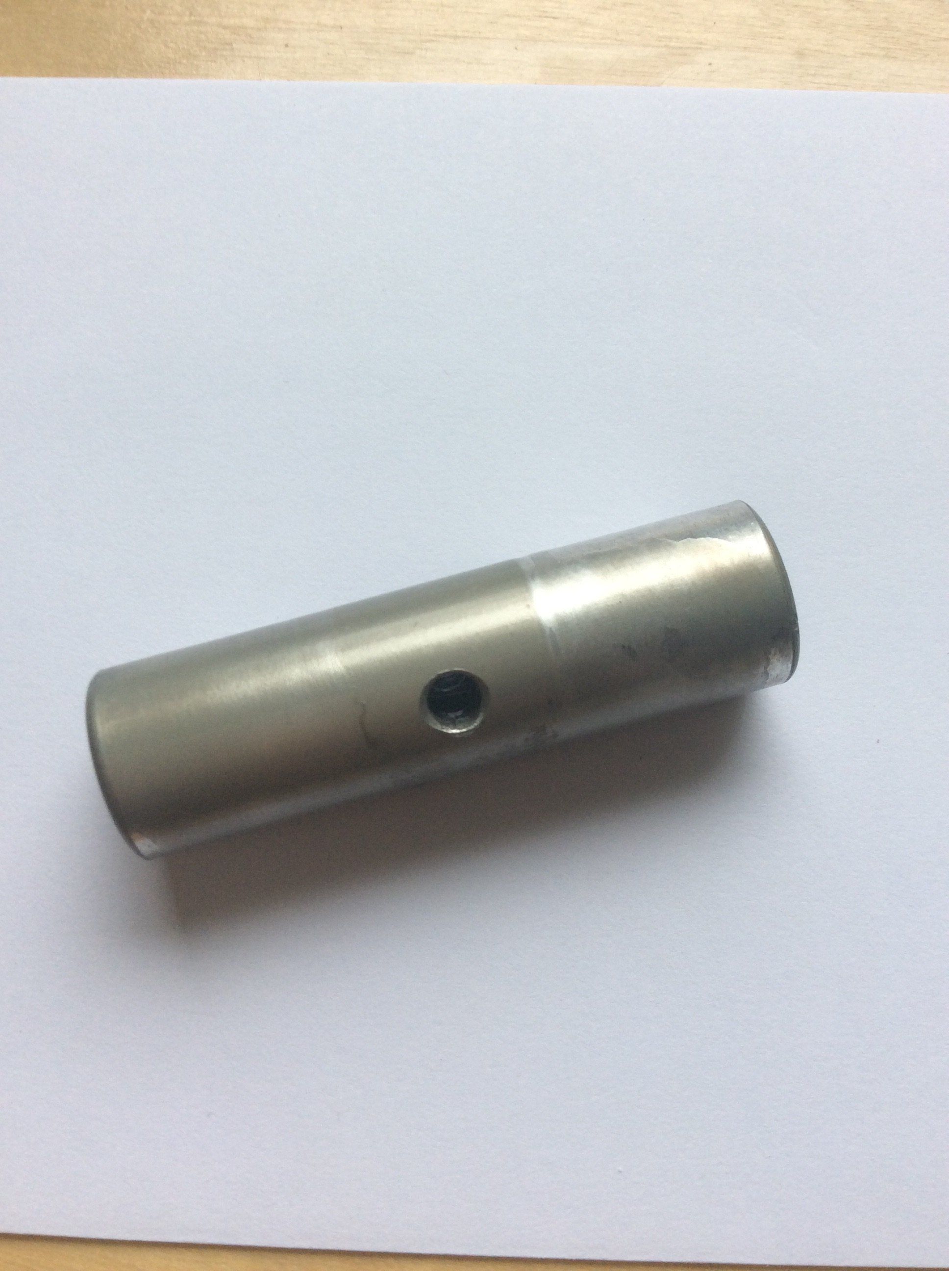

Was meinst du mit “die Dinger haben es in sich” ? Über bikeaction hab ich schon einen originalen Lagersatz als Reserve bestellt , die Achsen waren da auch schon ausverkauft
Meine haben deutliche Korrosionsspuren und der Vorbesitzer muss sie mal etwas unsanft mit einer Zange oder nem Schraubstock behandelt haben, das ist zwar nicht im Bereich des Lagers, aber unschön.
Mach mal Fotos und schick mir einen PN, ich habe noch ein paar Achsen hier liegen.
Auch schon "grob" behandelt, aber ohne Korrosion. Vielleicht helfen die dir was.
Alternativ kann man deine vielleicht noch retten.
Ich war bis jetzt auch zu geizig das Kit zu bestellen und suche nach einer Alternative. Vor allem , da ich wenn dann nur die beiden großen Achsen bräuchte, für die Schwinge habe ich mehr als genug hier liegen.

Die Bilder der Gelenkachsen lasse ich dir gleich mal zukommen.
Vielen Dank für eure Hilfe.

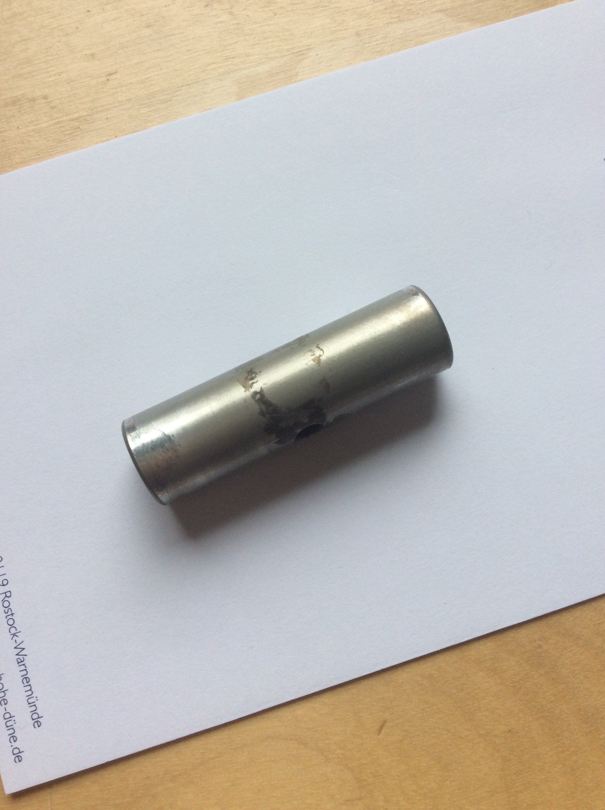

Ich habe jetzt die neuen Igus Lager eingepresst nachdem ich alles gereinigt habe, hat super funktioniert. Sitzen schön straff und spielfrei.
Auch die Gelenkachsen habe ich gereinigt und probeweiser eingebaut. Die der Dämperanlenkung sitzt gut und weist nur minimales Spiel auf. Die Gelenkachse hinter dem Tretlager aber weist deutliches Spiel auf. Da ich mir nicht gleich wieder die neuen Lager zerstören will würde ich gerne, zumindest dort, eine neuere Gelenkachse einbauen... da bin ich jetzt auf eure Hilfe angewiesen, denn ich denke das ist nicht normal.
Bei genauerer Betrachtung der Gelenkwelle sind doch deutliche Einlaufspuren im Bereich des Lagersitzes zu erkennen. Die Beschichtung ist fast komplett abgeschliffen, darin vermute ich das Spiel zwischen Lager und Buchse.
Was sagt ihr zu diesem Spiel und dem Zustand der Welle
