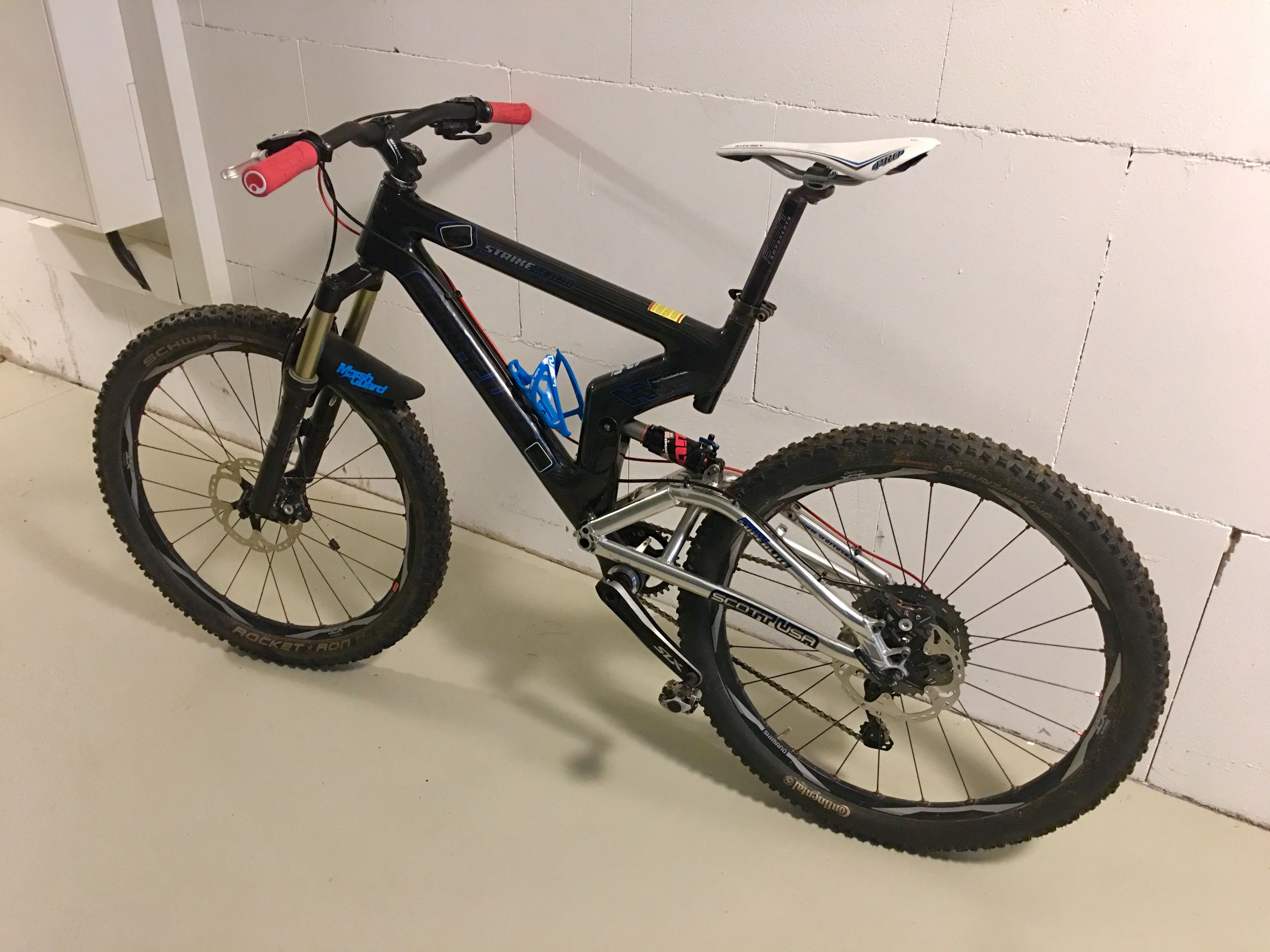

My current wallpaper ;)

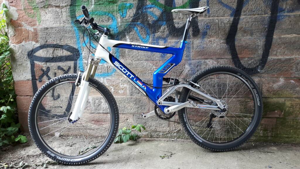

@coast13 Die Farb-Kombi ist wie bei "Jean Marie" nur mein Hinterbau ist Weiss, hat mein Dad nach kauf lackieren lassen.
Foto liefere ich bei gelegenheit nach.
