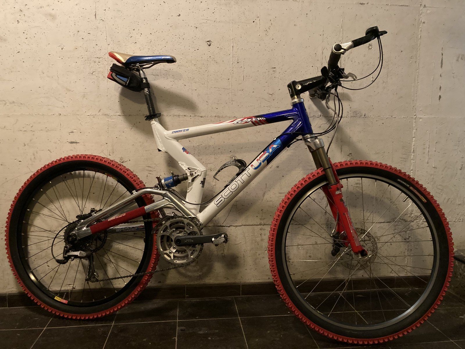

hier noch mein G Zero WC von 2000. Ich hatte noch diesen ulkigen exklusive XTR Hörnchen Schalter rumliegen und wollte den mal „erfahren“. Das Radel gab’s für 150€ als Kellerbalast mit Gelsattel. Nach artgerechtet Fütterung mit Teilen aus dem heimischen Keller und etwas Zuneigung kam dann das heraus. Man Sitz gefühlt unglaublich hoch aber auf leichten Trails macht das Radel komischerweise irre Laune und hat auch ein recht vernünftiges Ansprechverhalten. Der Sommer kann kommen!

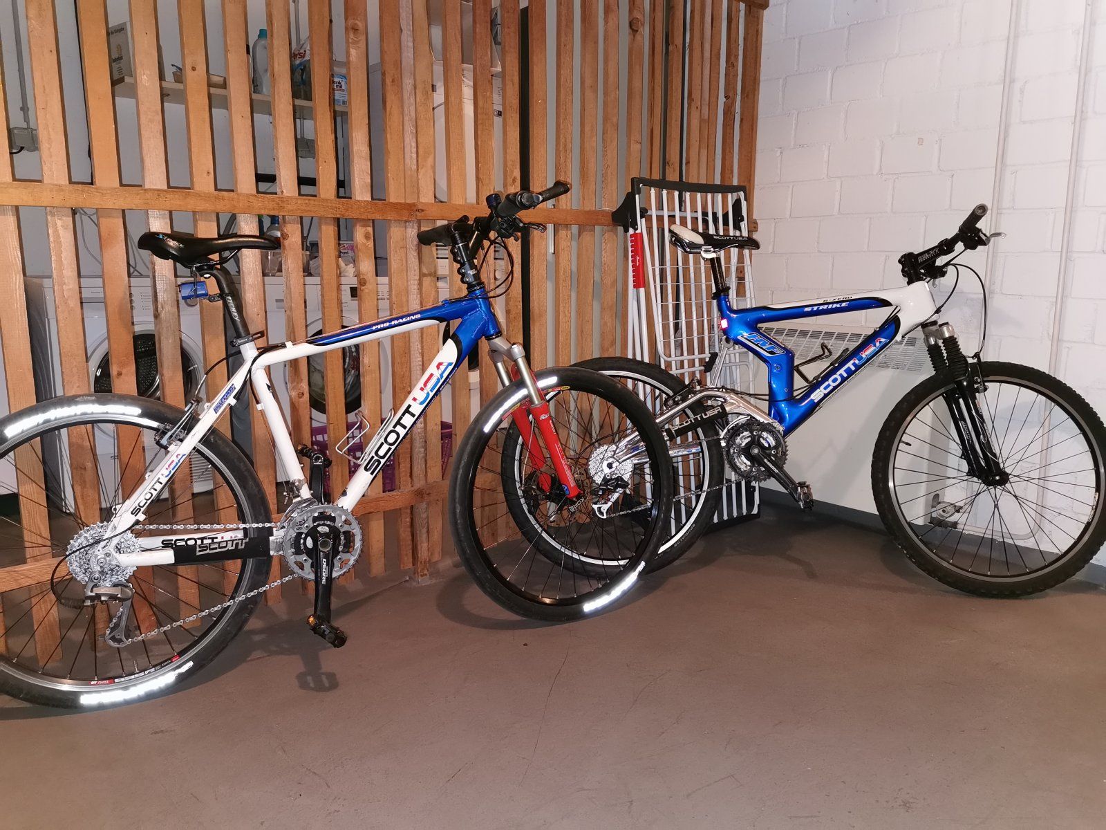

Und der Vorgänger und Spender der Teile im Post zuvor, mein treuer Begleiter ein Scott G-Zero Team aus dem Jahr 1998. War damals ein Neukauf und wird auch für immer im Familienbesitz bleiben.
Zuerst sind die Judy Gabel, gegen eine Reba getauscht worden. Dazu gab es 2010 den XT Laufradsatz zusammen mit der damals aktuellen XT Scheibenbremse. Dann kamen 2018 ein neuer Lenker, sowie der 1x11 Umbau XT/SLX Kurbel.

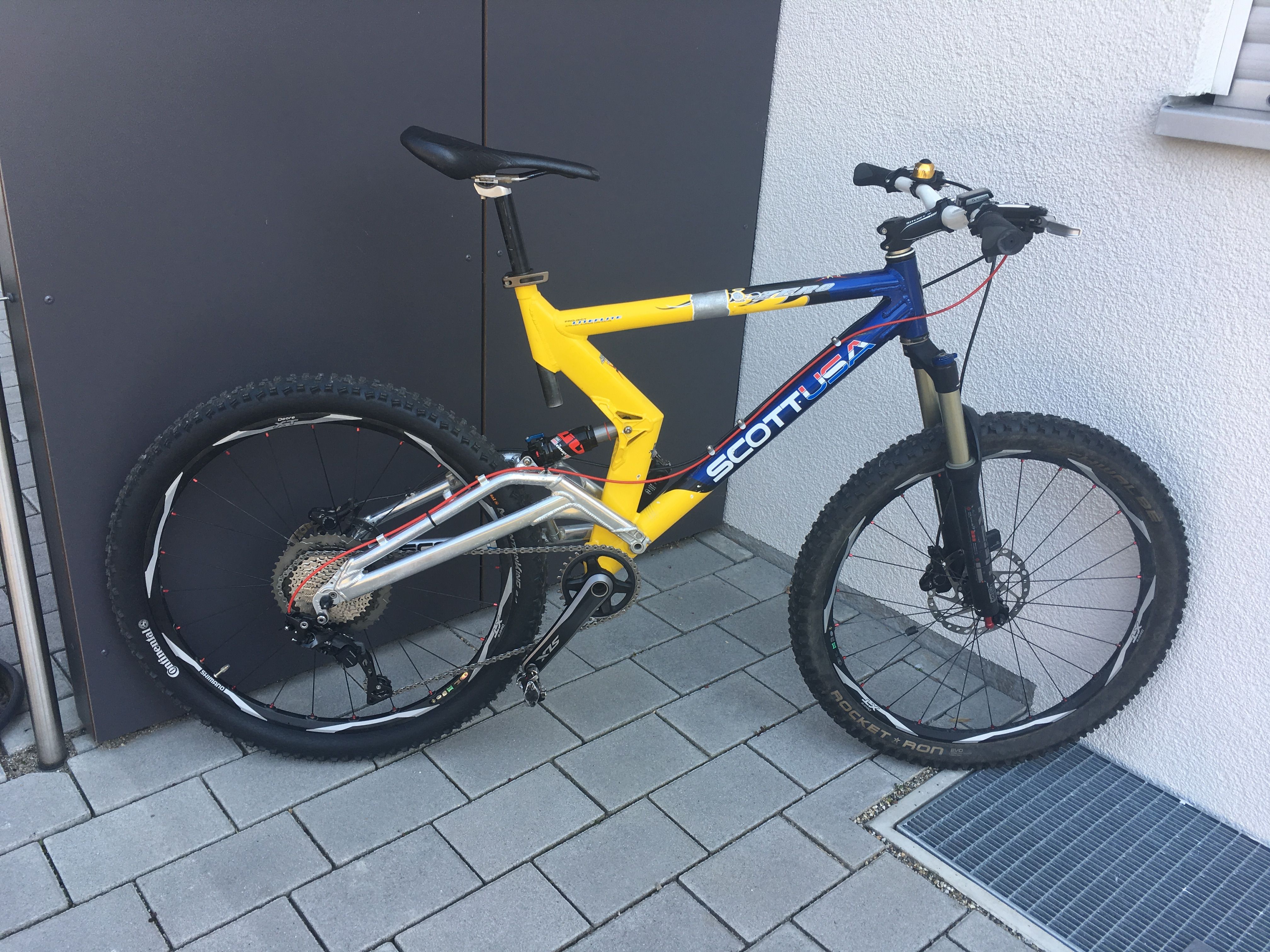

Weiß jeMann welche Gabel da eingebaut ist?
Okay danke, ich hab auch ein Scott FX2 das unbedingt ein Gabelupgrade braucht

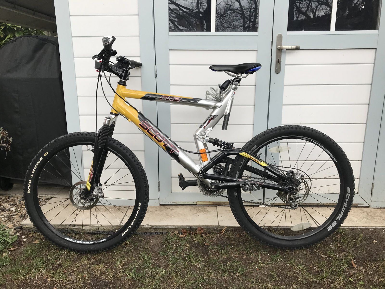

Habe mir ein "Projektrad" zugelegt. Leider steckt da noch ein wenig Arbeit drin. Mein größtes Problem ist der fehlende Dämpfer. Hat jemand eine Idee / Tipp was man verbauen kann? Da das mein erstes "Fully" habe ich mir was Dämpfer und seine Montage noch nie Gedanken gemacht.
Der "kleine Bruder" steht links😁

In meinen Scott G-Zero war ein 170er Dämpfer, den hätte ich sogar verfügbar. Kommt wohl aber auf das Modell und den Jahrgang an.
Schon klar. Ändert aber nichts daran, dass in meinem Scott werksseitig ein 170er Rock Shox Deluxe eingebaut war.
Edit sagt, dass der Dämpfer Scott Comp EX heisst.
Hier gibt es weitere Infos, auch zur Dämpferfrage in einem der dort verlinkten Fäden.
