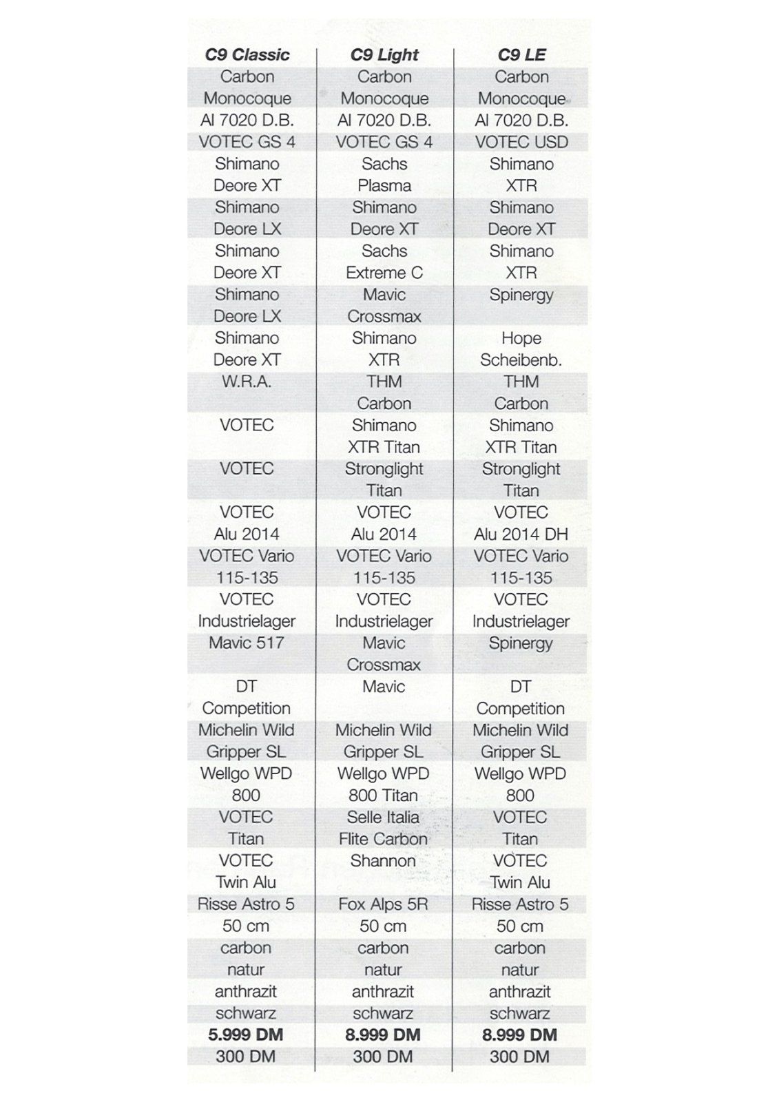

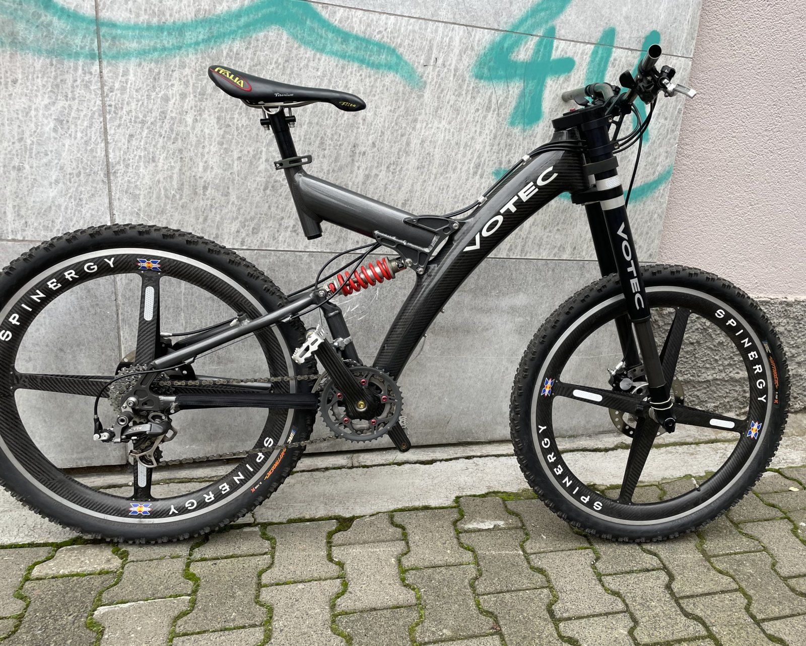

Um hier mal wieder ein bisschen frischen Wind reinzukommen:
Mein Votec C9 Limited Edition

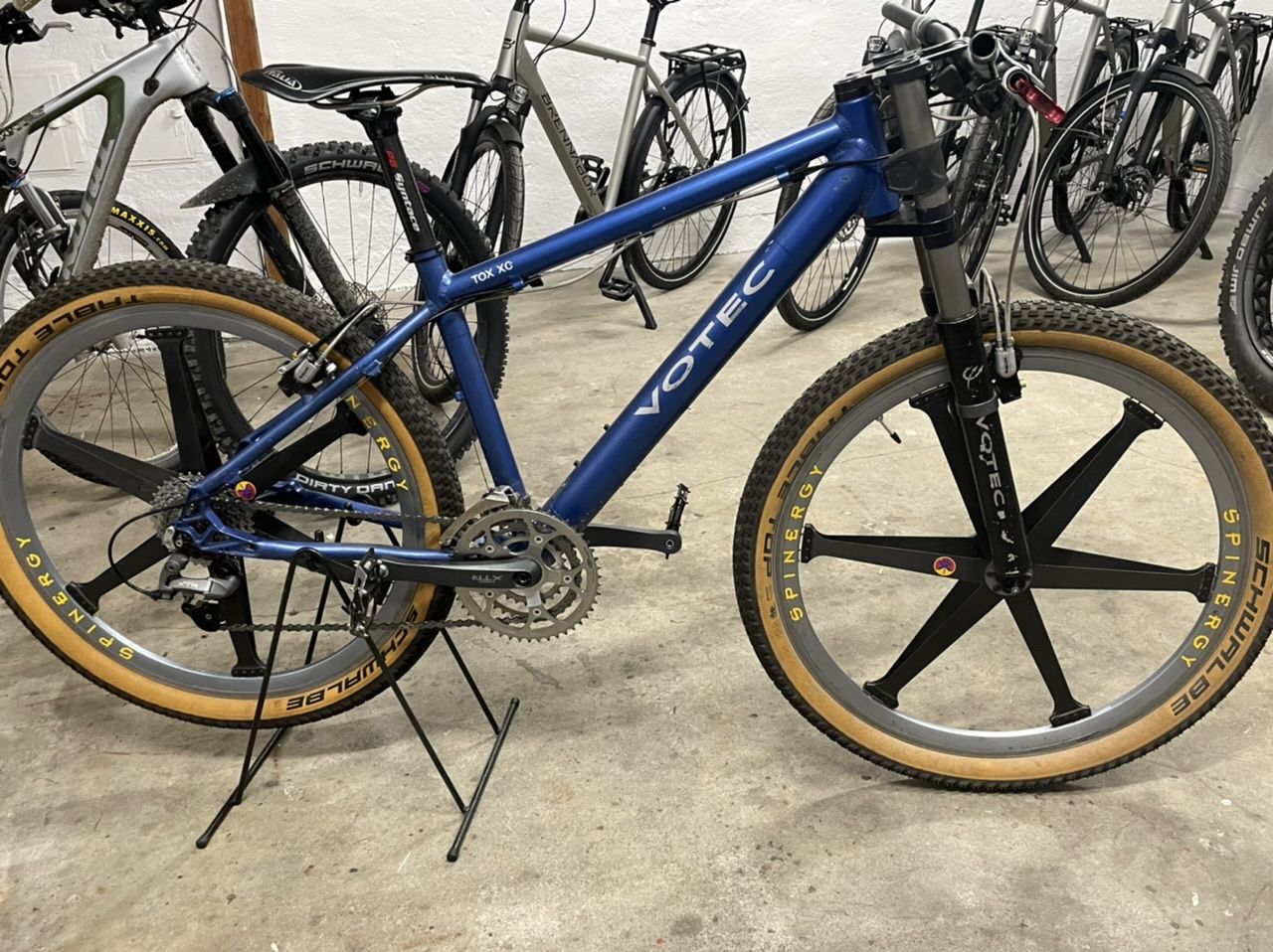

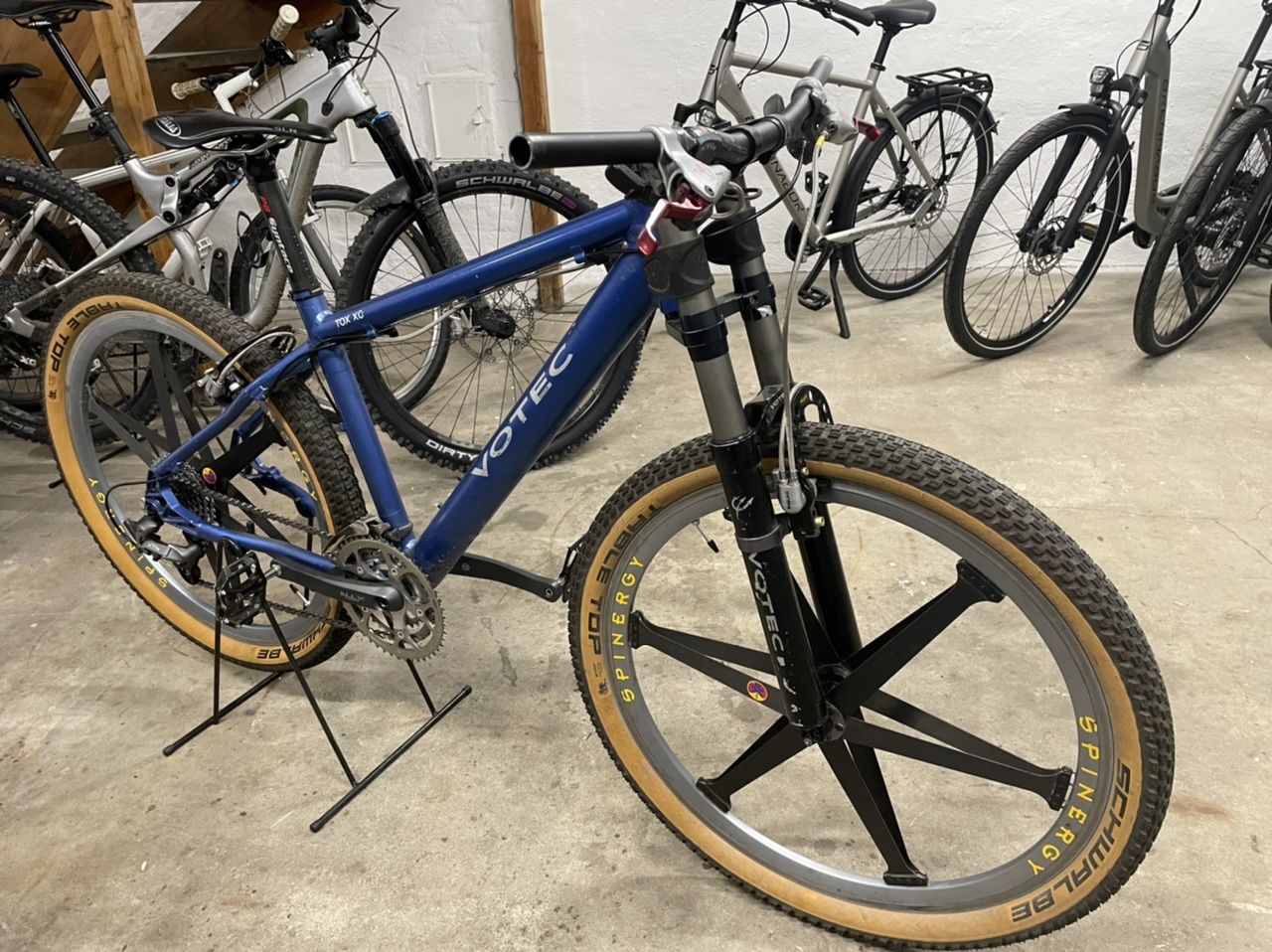

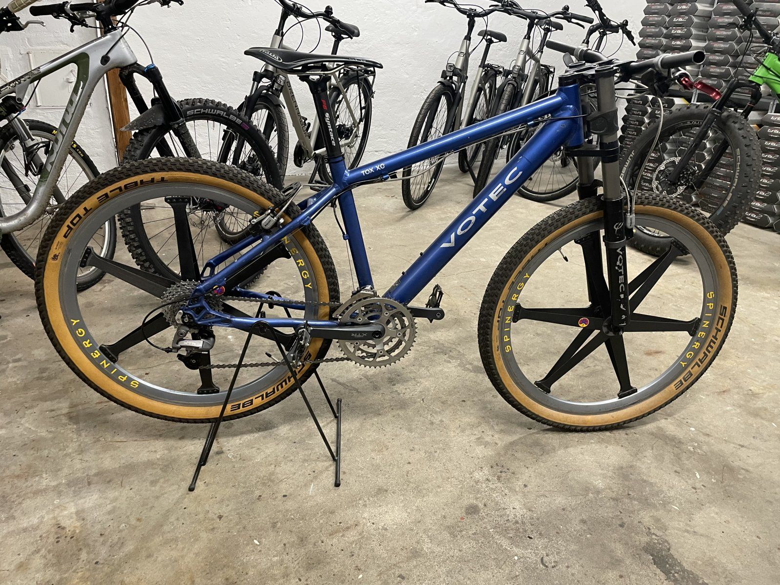

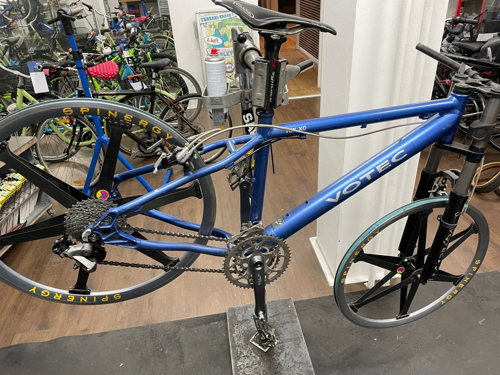

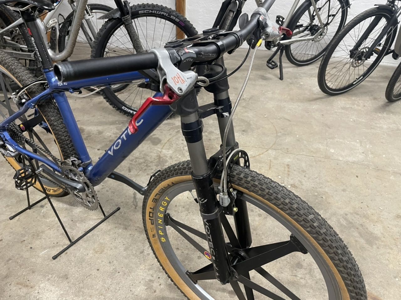

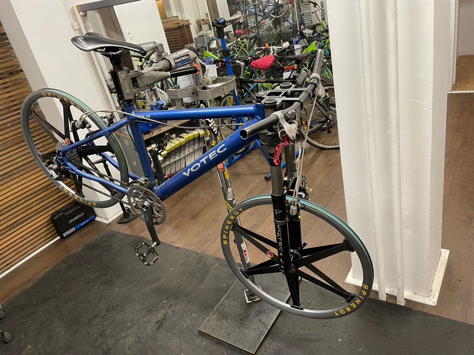

Hab ja auch vor längerem schon ein Tox für meinen Sohn aufgebaut. Leider passt er immer noch nicht drauf. Wir haben aber schon mal wieder umgebaut und sein blau-rot Thema erweitert.

Könntest du vielleicht ein paar Details Posten welche VR Nabe du verbaut hast und ob du die Distanzhülsen hast anfertigen lassen oder so alles gepasst hat?
Tolles Votec!!!
Das ist ein 26 Zoll NS-Bikes Laufrad für 20mm Achse. Hat alles so gepasst, fährt so lala. Ist halt ne weiche Gabel die USD. Im M6 werkelt ne GS5 mit Steiner MCF und die ist in Sachen Performance, Ansprechverhalten einfach was anderes. ;) Aber die USD ist halt chic.

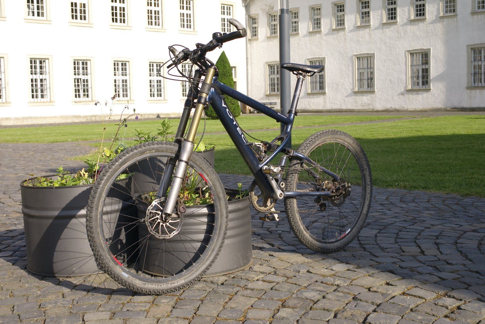

Am vergangenen Freitag bei der Feierabendrunde 50 000 km mit meinem M6 erreicht. Rahmen, Gabel, Kurbel, Bremsen, Rohloff - alles von Anfang an und immer noch tadellos. (Gut, die Gabel nicht mehr so feinfühlig wie beim Kauf.) Seit kurzem mit neuem Dämpfer, wieder von DT Swiss - der dritte; die ersten beiden wurden nach jeweils ca. 25 000 km undicht.
Das Problem mit den DT Dämpfern ist nicht wegzudiskutieren allerdings ist besonders am M6 das Lager vom Hinterbau öfters zu kontrollieren. Wenn das nicht sauber läuft, oder noch schlimmer, komplett lose ist (Verschraubung) dann geht das wegen der Schrägstellung stark auf den Dämpfer. Aber es ist halt immer noch eins der schönsten was gebaut wurde. :daumen:
