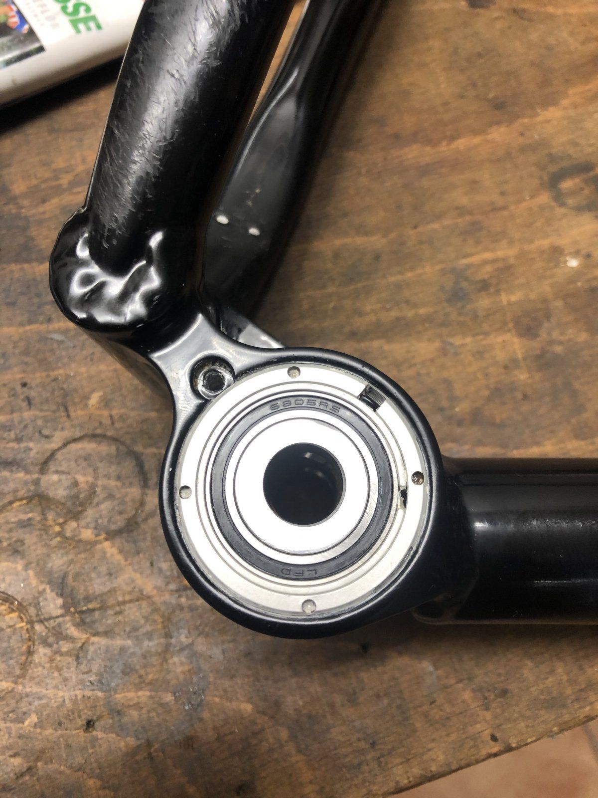

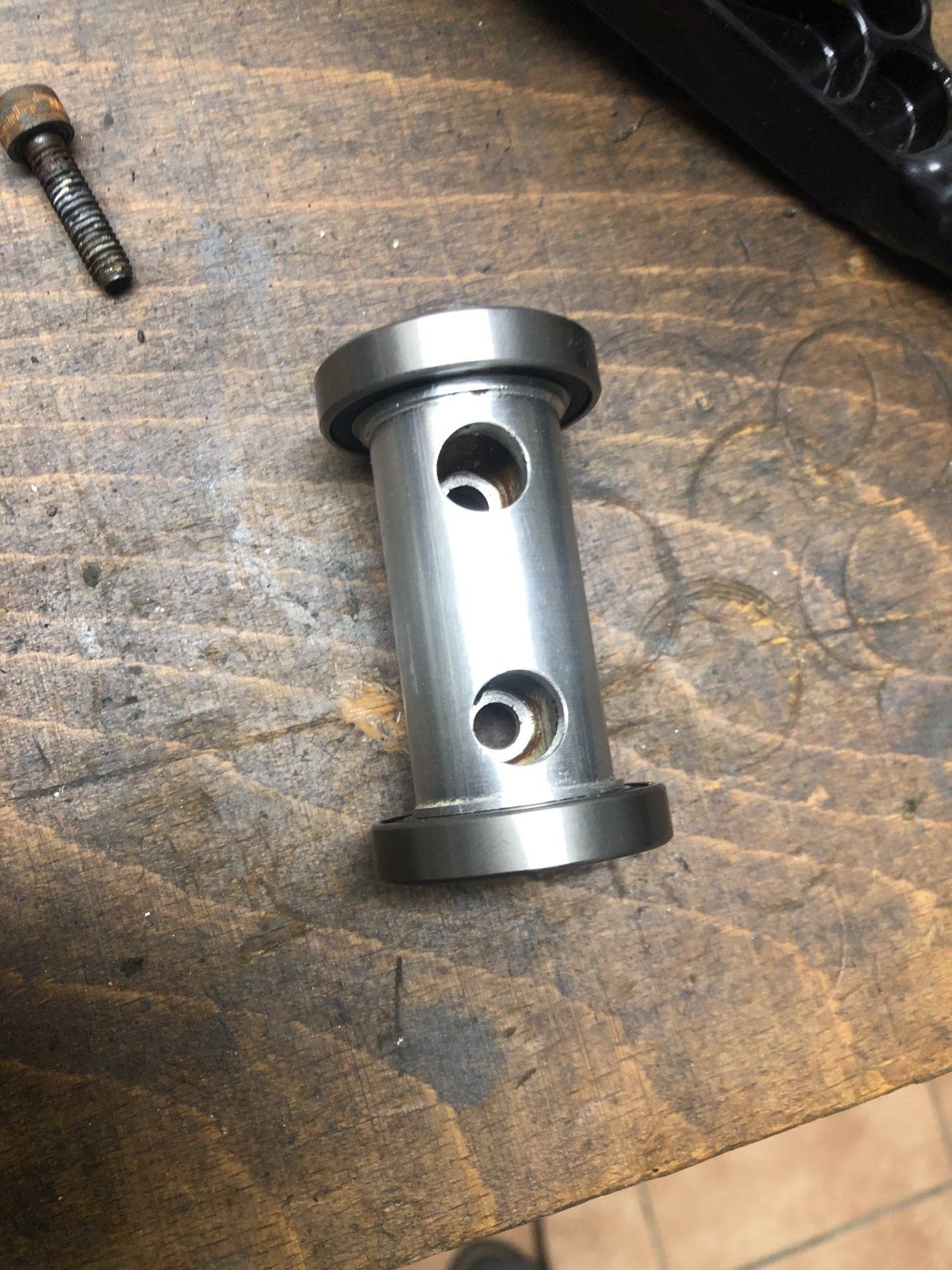

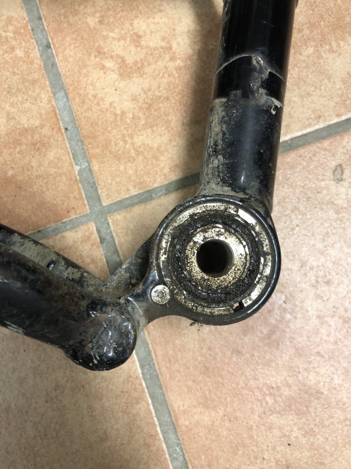

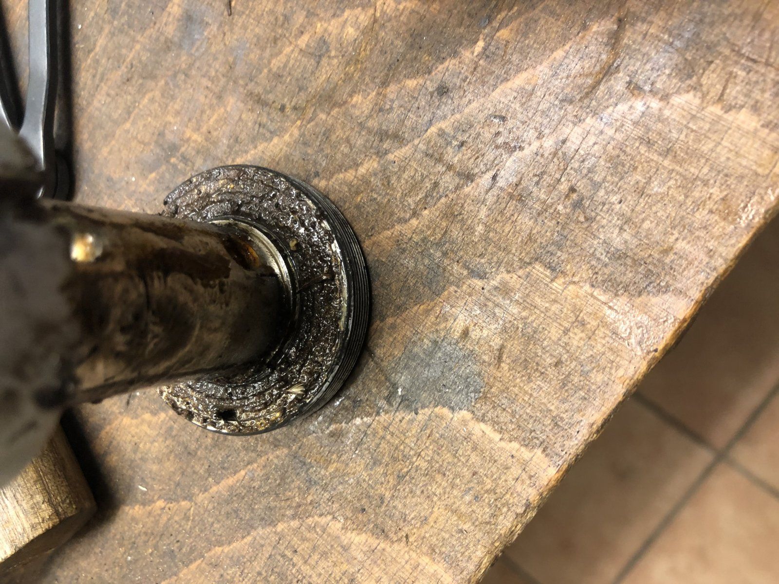

Vergesst bitte Eure Schwingenlager der Eingelenkervotecs nicht - wollte meinem F7 nur eine schnelle Mehrwert XT Aufrüstung zukommen lassen...
war das alles fest und verharzt nach 20 Jahren....
Lager ist 37x25x7mm.

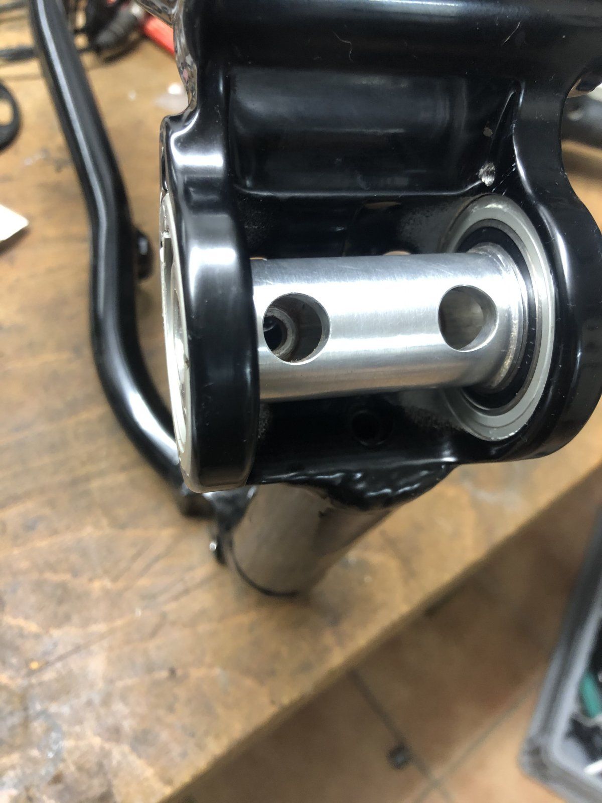

Nochmals zu den Lagern: Sind die Gleichen wie im Steuersatz und haben die Bezeichnung 6805RS (37x25x7mm).
So sieht das dann mit neuen Lagern aus - die Fixierschraube mache ich erst rein, wenn die Schwinge mit dem Rahmen verbunden ist und ich sicher bin dass kein (axiales) Spiel mehr da ist.

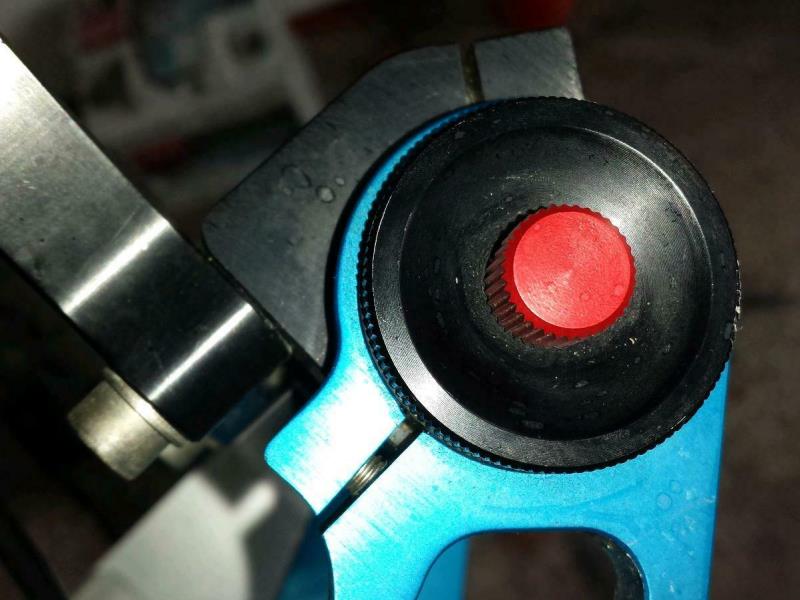

Kurze Frage zur GS4 - kann mir jemand sagen, welches Modell rechts einen roten Verstellknopf hat?
Danke Frank
Hallo Frank,
das ist die GS-4OS welche auf der einen Seite rein Stahlfedern (Eibach) und auf der anderen Seite eine Öldämpfung hat. Die Öldämpfereinheit heisst VOC-1 und gab es zum nachrüsten, wobei mir da nicht ganz klar ist, wie das bei den Elastomergabeln z.B. funktionieren soll.
Ich fahre eine GS-4OS am Nicolai Bass - sehr robust und wartungsarm das ganze.
Wenn Du die Doku dazu möchtest bitte per PN melden.
Viele Grüße
McBaren

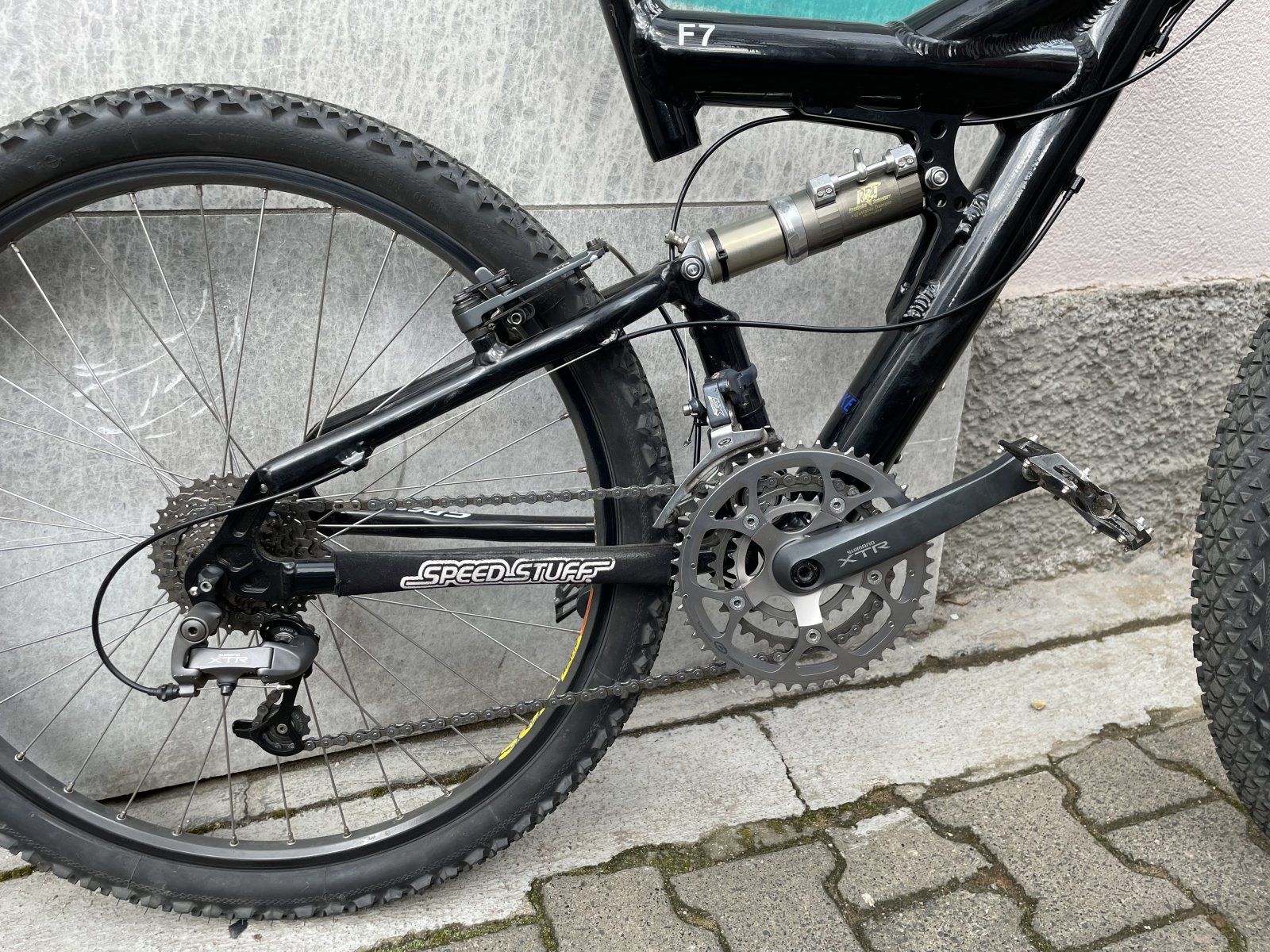

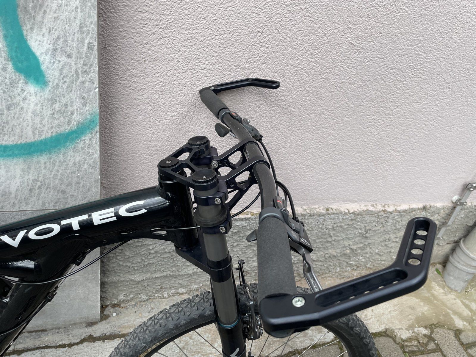

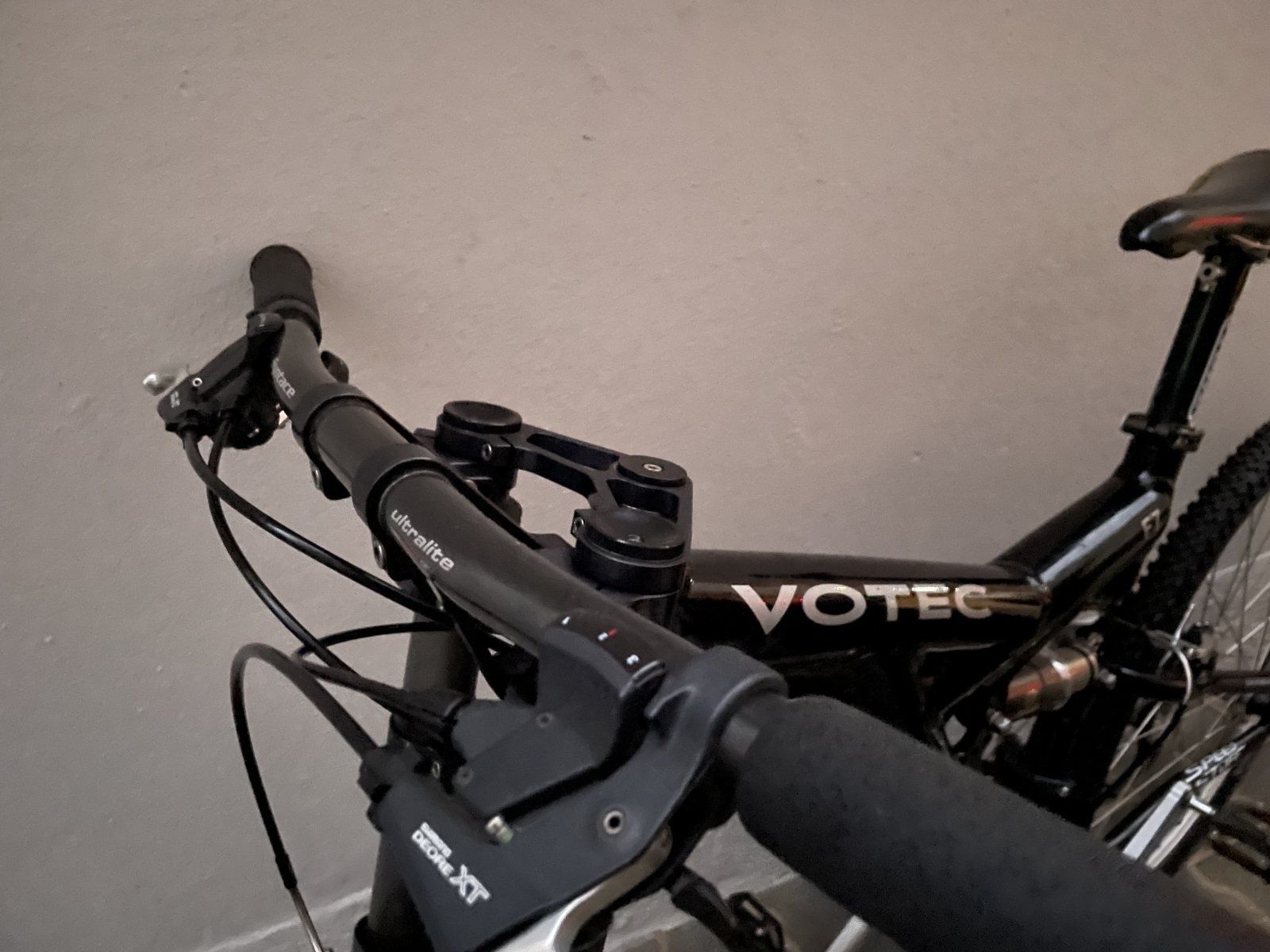

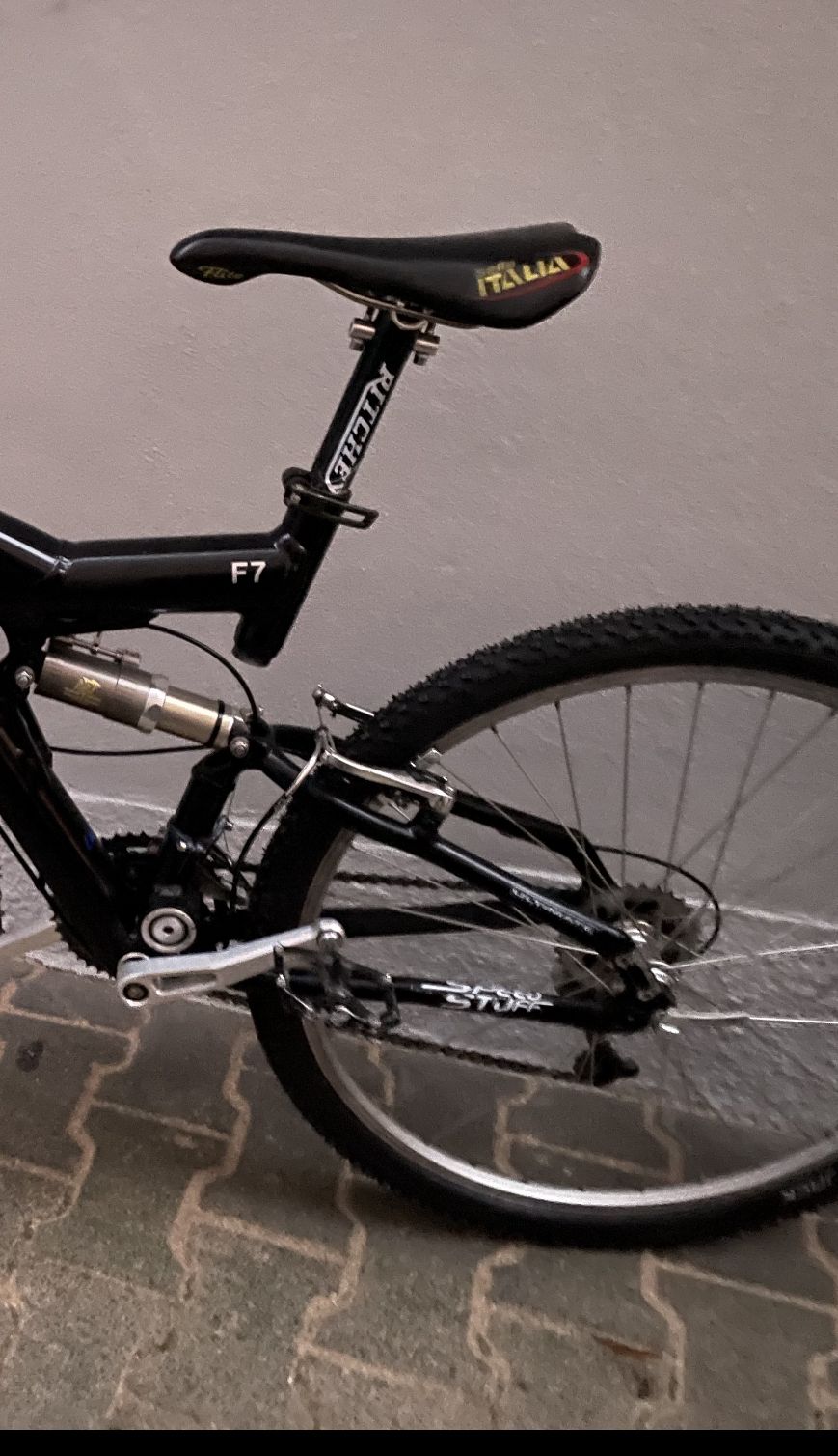

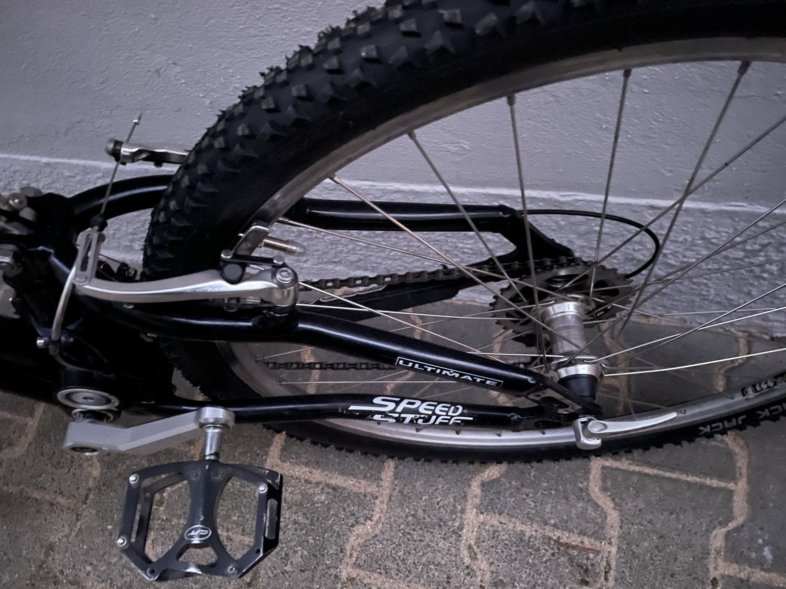

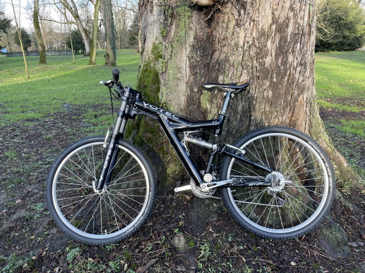

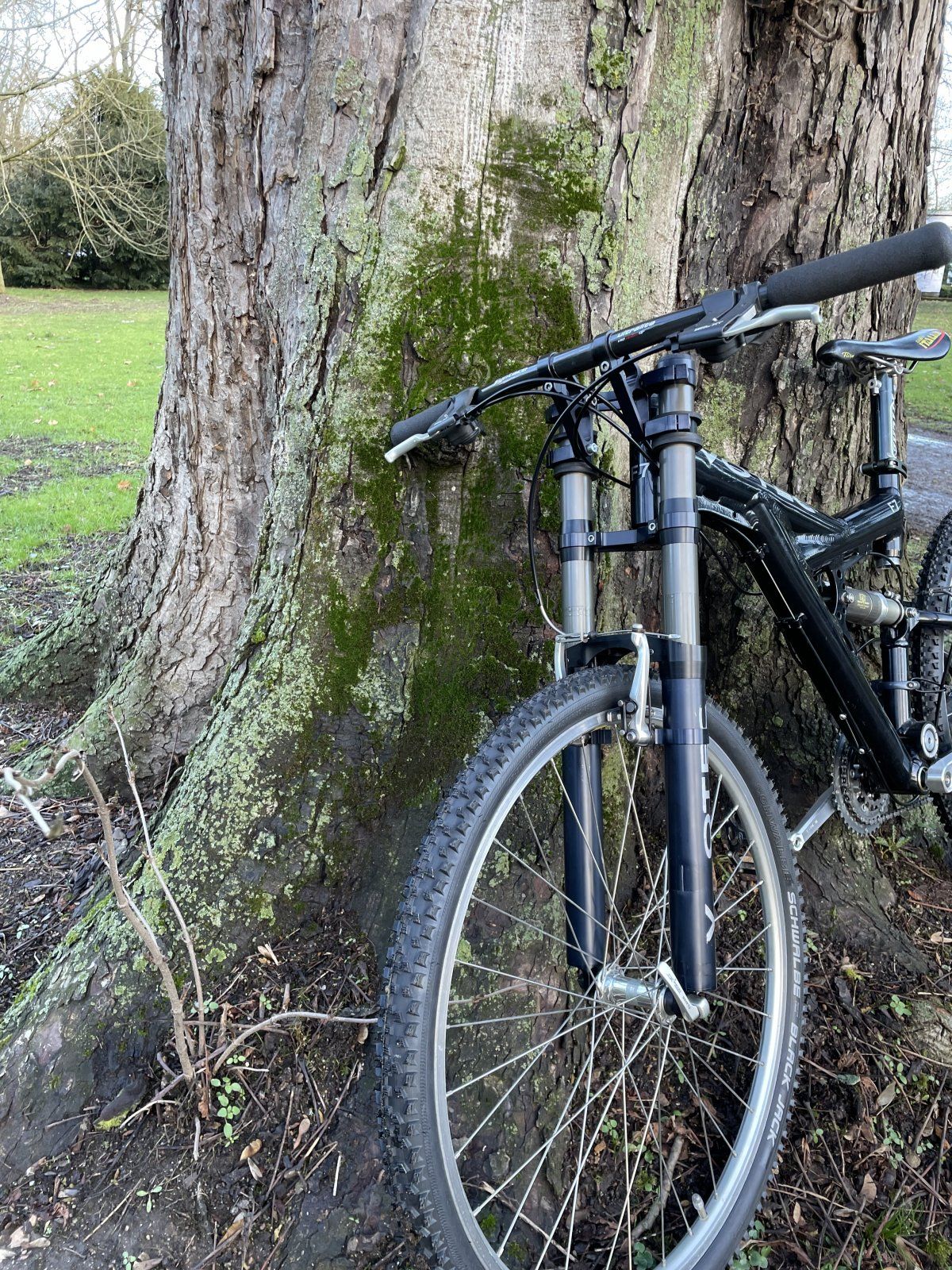

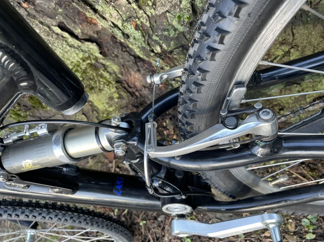

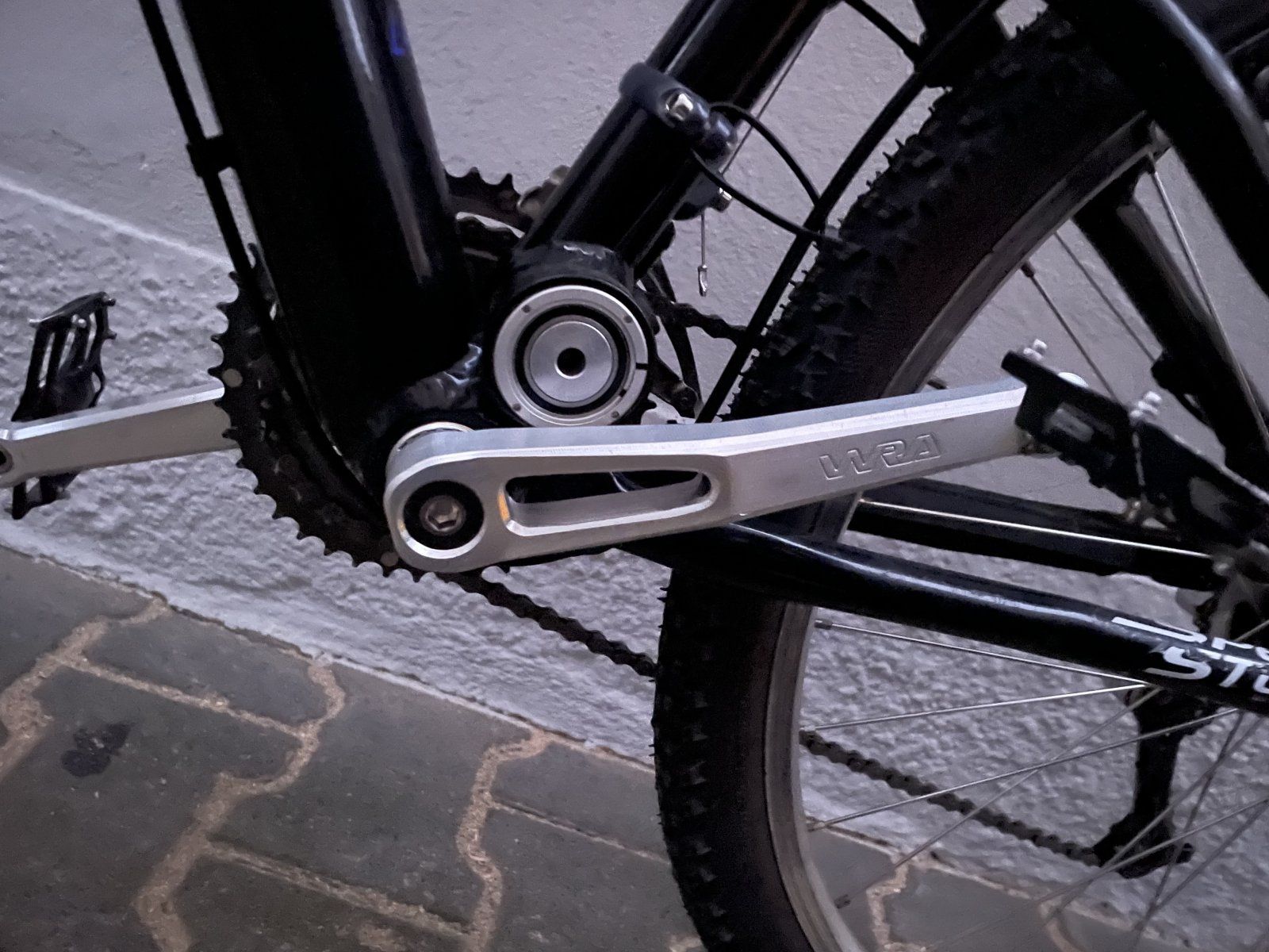

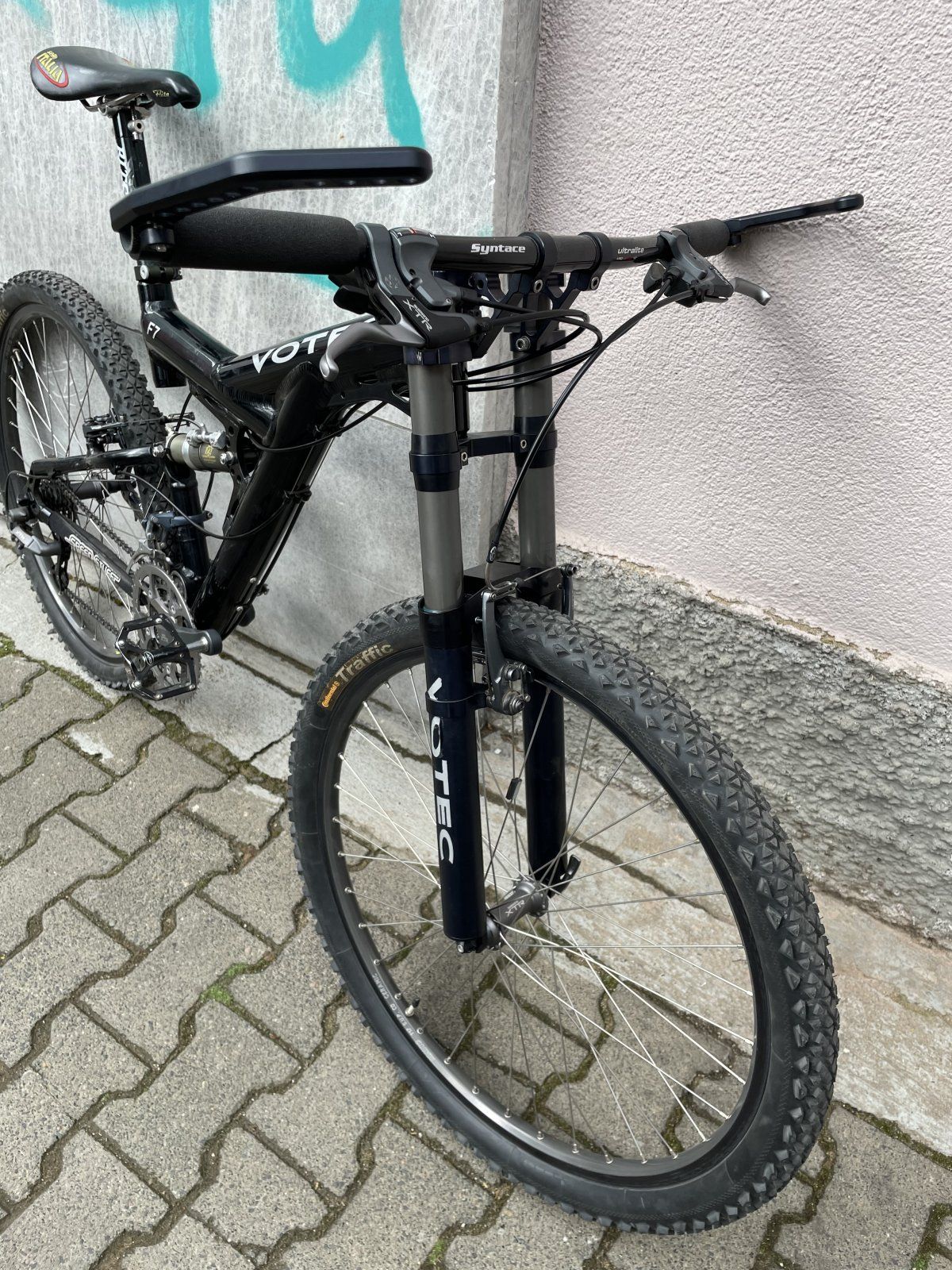

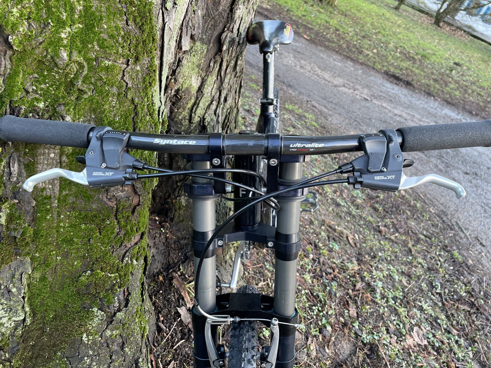

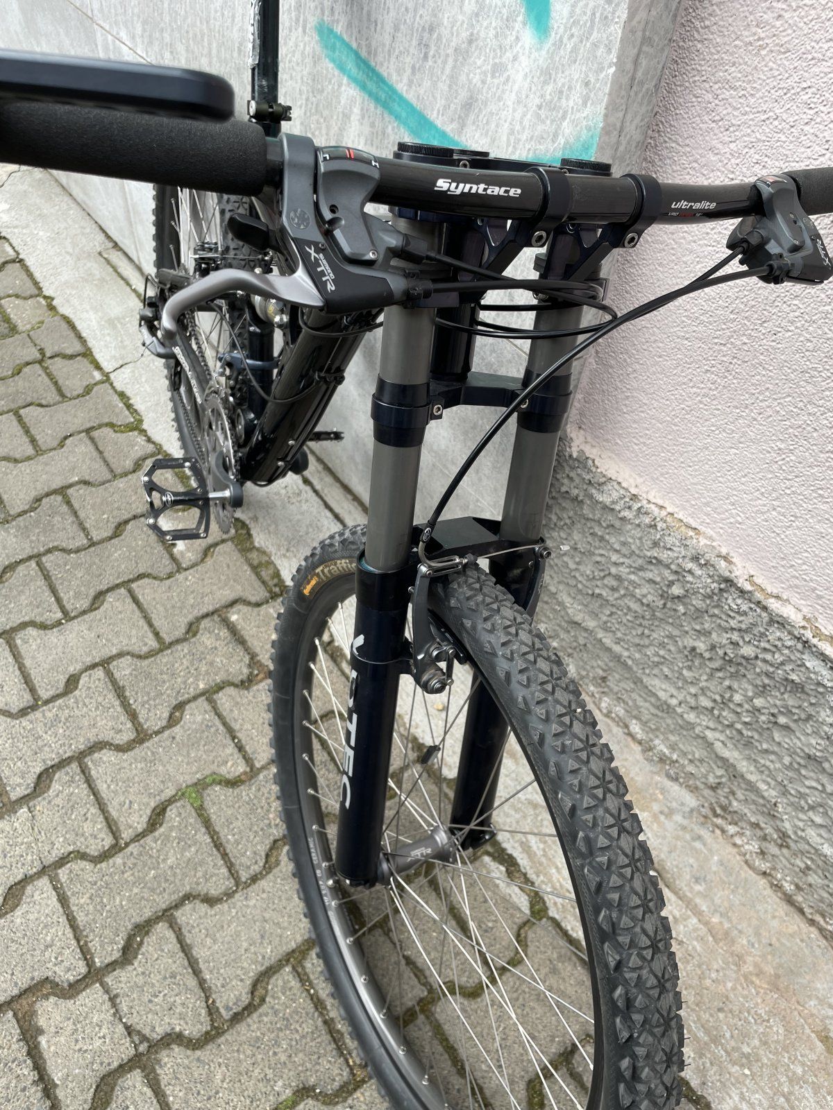

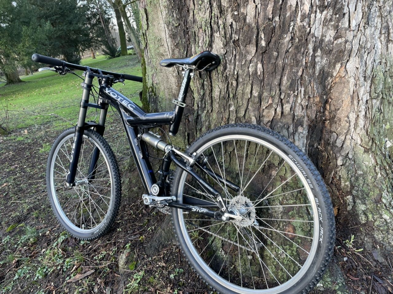

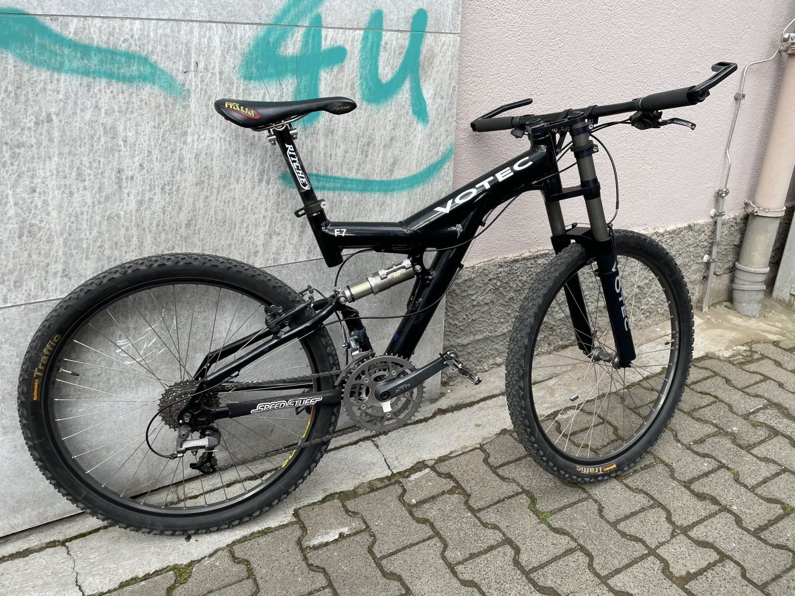

Um dem Thread mal wieder ins Lebens zu rufen hier mal mein kürzlich aufgebautes F7
Demnächst noch mehr Votec und Porsche ….
Erste Eindrücke
Heute erste Ausfahrt gemacht

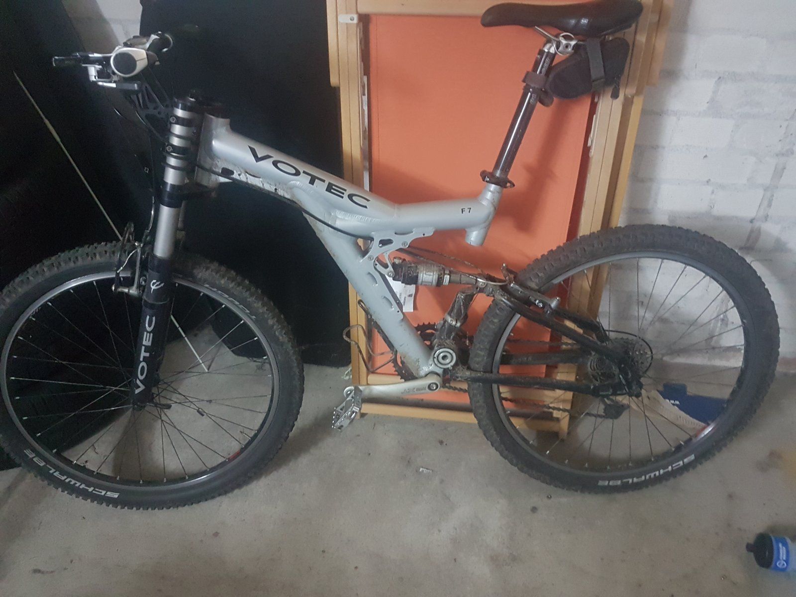

Ist das die Karre die ewig und anfänglich für 490 in Kleinanzeigen stand? Hab sie dann nicht mehr weiter beachtet....
cooles Teil. Irgendwo war mein ein Votec mit solch einer Kurbel. Daher kam mir das irgendwie bekannt vor. Könnte aber auch ein C9 gewesen sein.
V. GTC..... hatte ich mal warte.... , bin aber nicht sicher ob das ne original Schwinge war:confused:
