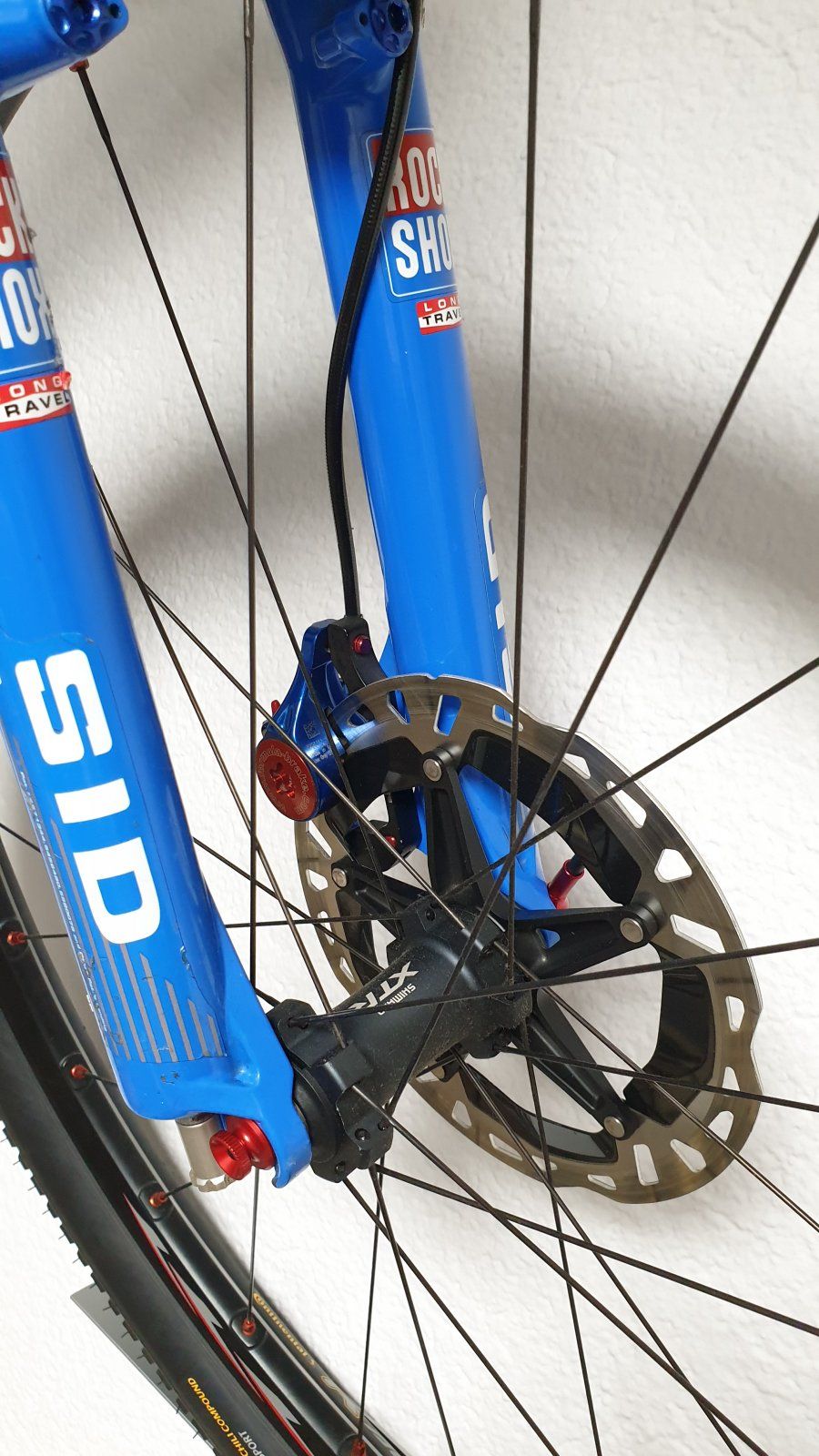

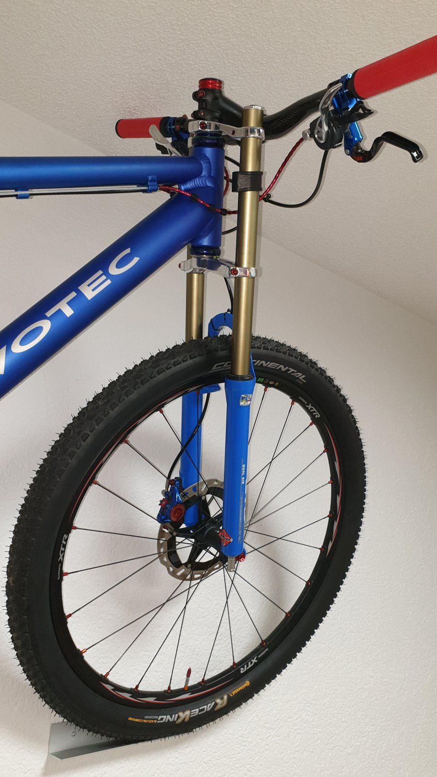

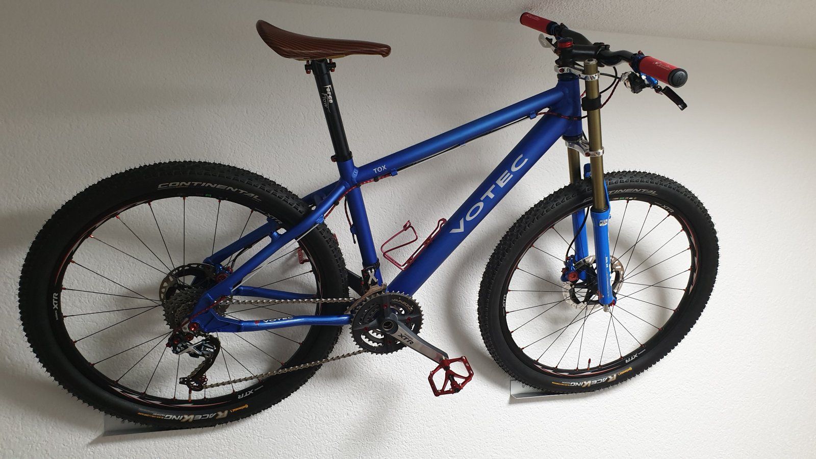

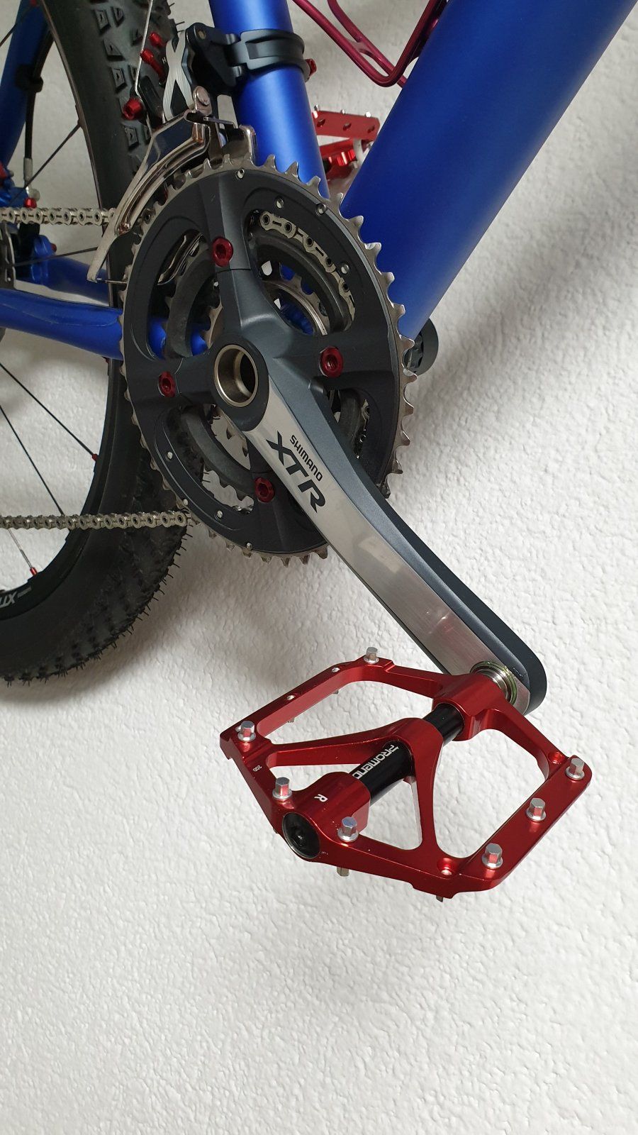

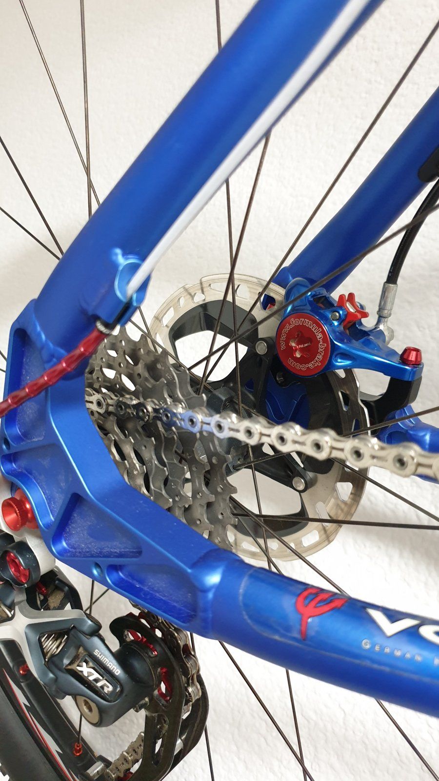

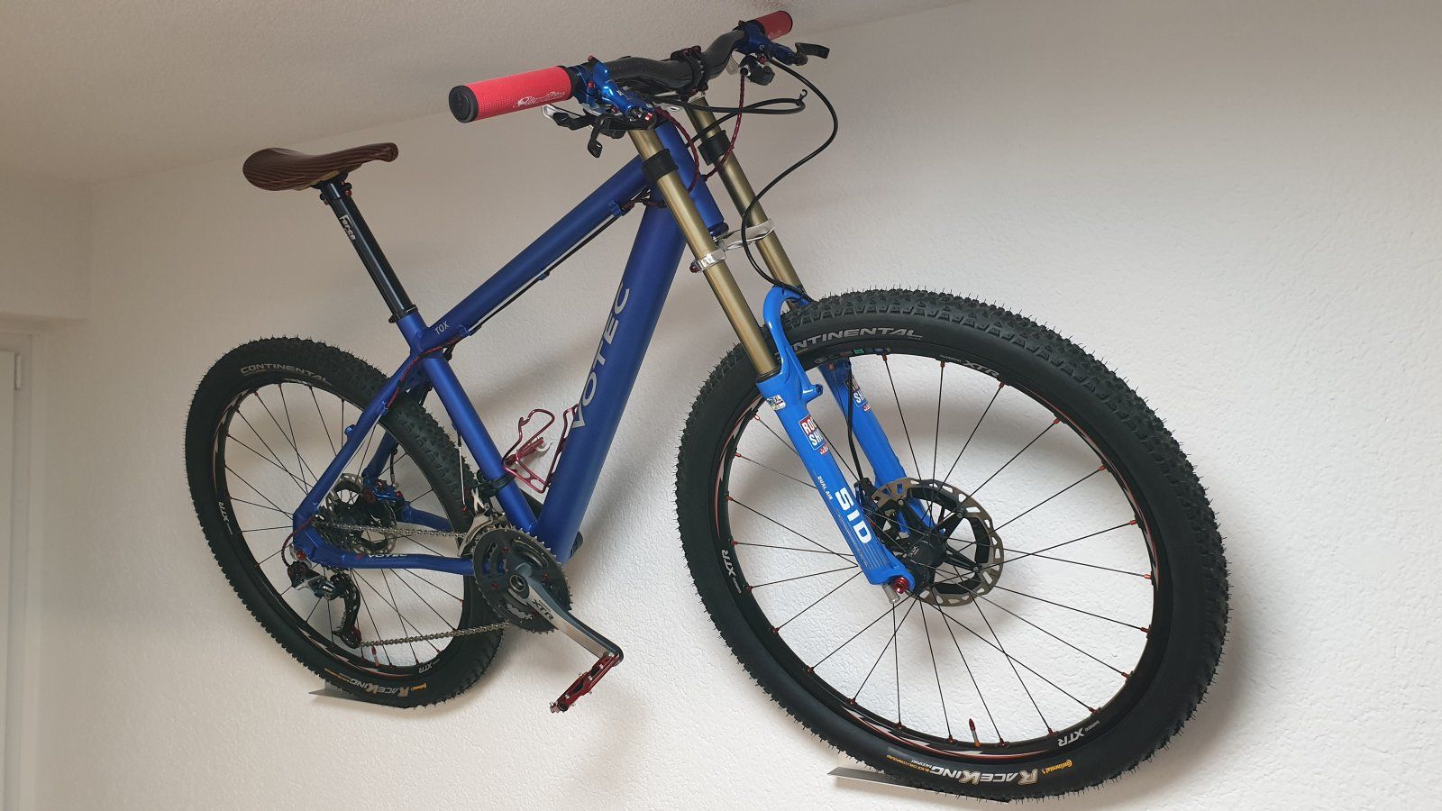

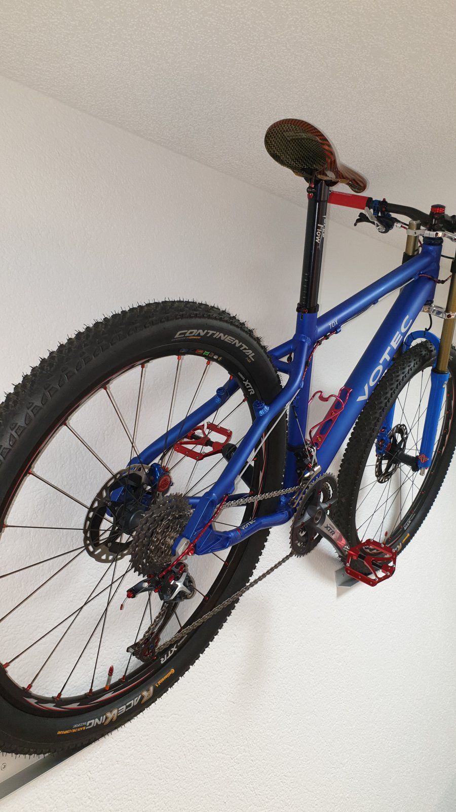

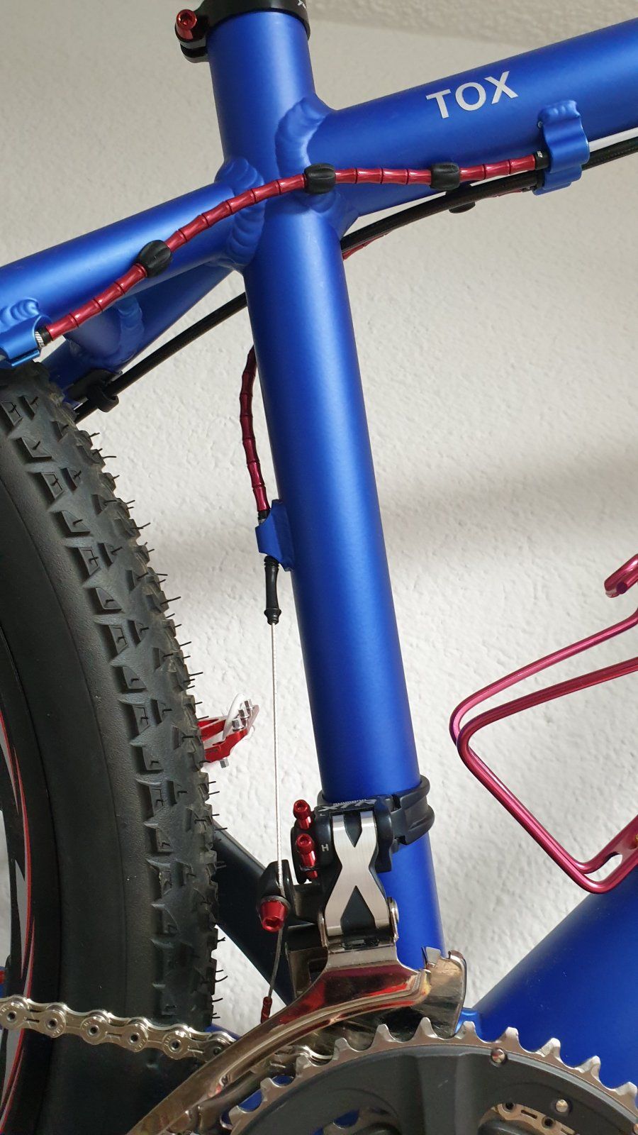

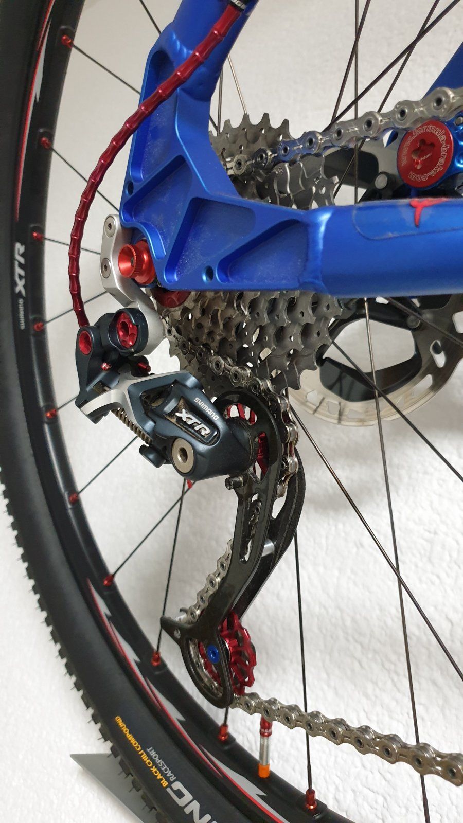

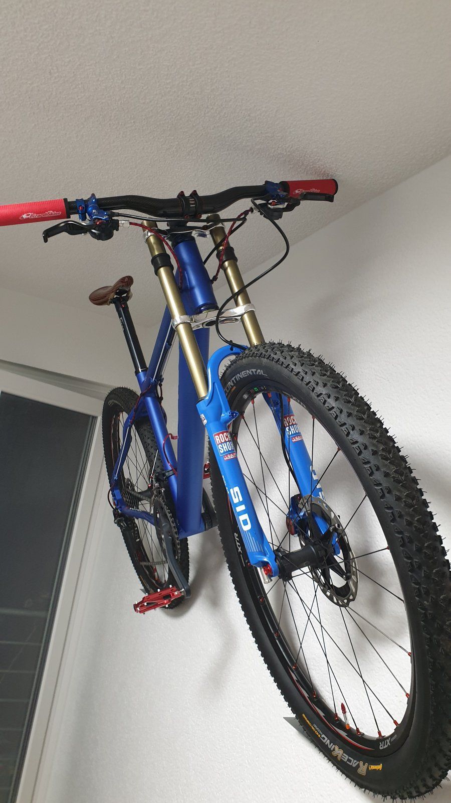

Ich zeig hier mal das Votec Tox meines Sohnes.
Er kann es noch nicht fahren, ist ihm noch ein wenig zu groß. Er wollte es unbedingt in seinem Kinderzimmer an der Wand hängen haben, ist sein ganzer Stolz.
Das Farbkonzept ist sein Wunsch gewesen.
Einzig der blaue Chris King könnte noch rot sein. Aber der war neu und steckte schon 3 Jahre im Rahmen.
Gewicht liegt wie abgebildet bei 9,5kg.
Komplette 970er XTR, inklusive LRS, Bremsen Formula R1.
Liebe Grüße vom Bodensee,
Stefan
Anhang anzeigen 1178592Anhang anzeigen 1178593Anhang anzeigen 1178594Anhang anzeigen 1178595Anhang anzeigen 1178596Anhang anzeigen 1178597Anhang anzeigen 1178598Anhang anzeigen 1178599Anhang anzeigen 1178600Anhang anzeigen 1178601
Stefan
Genau das Set aus Rahmen und SID XL Gabel bin ich damals gefahren. Ich bin optisch an der Kombi aus Dormantblau und SIDblau gescheitert. Mit den roten Parts klappt’s ganz gut...👍
Muß sagen, die blau Töne passen ganz gut. Gibt wirklich schlimmeres. Die Gabel performed ja wirklich super. War letztes Jahr beim Service, wahrscheinlich das erste Mal seit 20 Jahren.
Mechaniker war begeistert vom Innenleben. Alle Flüssigkeiten getauscht und weiter geht es.

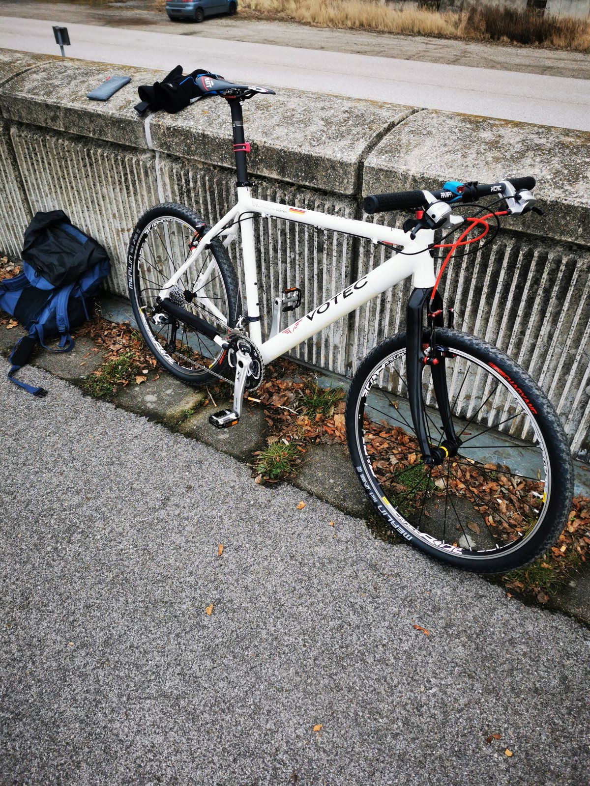

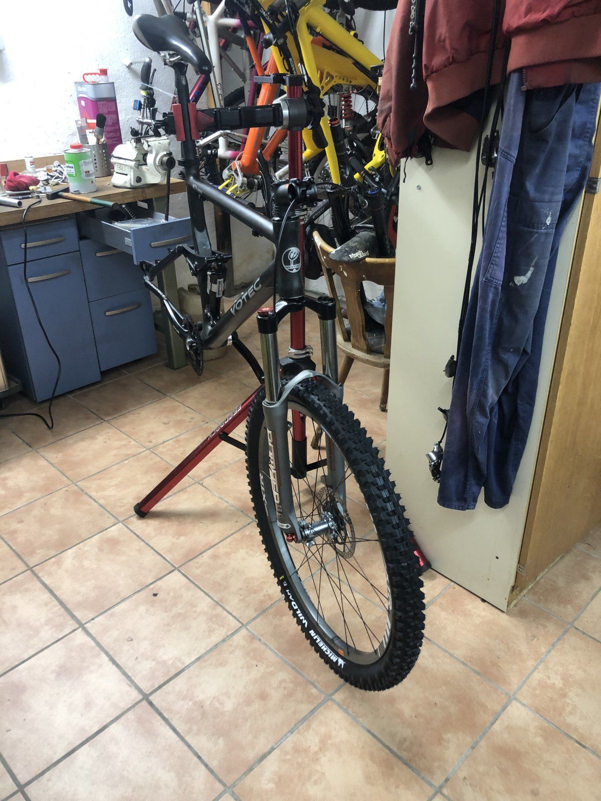

Hallo aus Wien, hab mein Votec Vxc wiederbelebt und ein leichtes schnelles Rad daraus gemacht...
