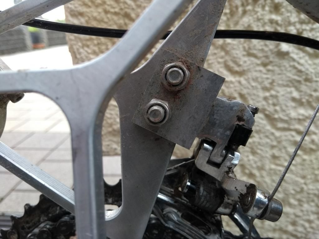

Man könnte auch diese beiden Muttern lösen und den Umwerfer samt Haltewinkel kippen. Da sind bestimmt etwas größere Durchgangbohrungen im Winkel, die ein Kippen in gewissen Grenzen erlauben. Oder sogar die beiden Bohrungen größer machen und unter die Muttern noch U-Scheiben legen. Dann hat man noch eine weitere Verstellmöglichkeit.

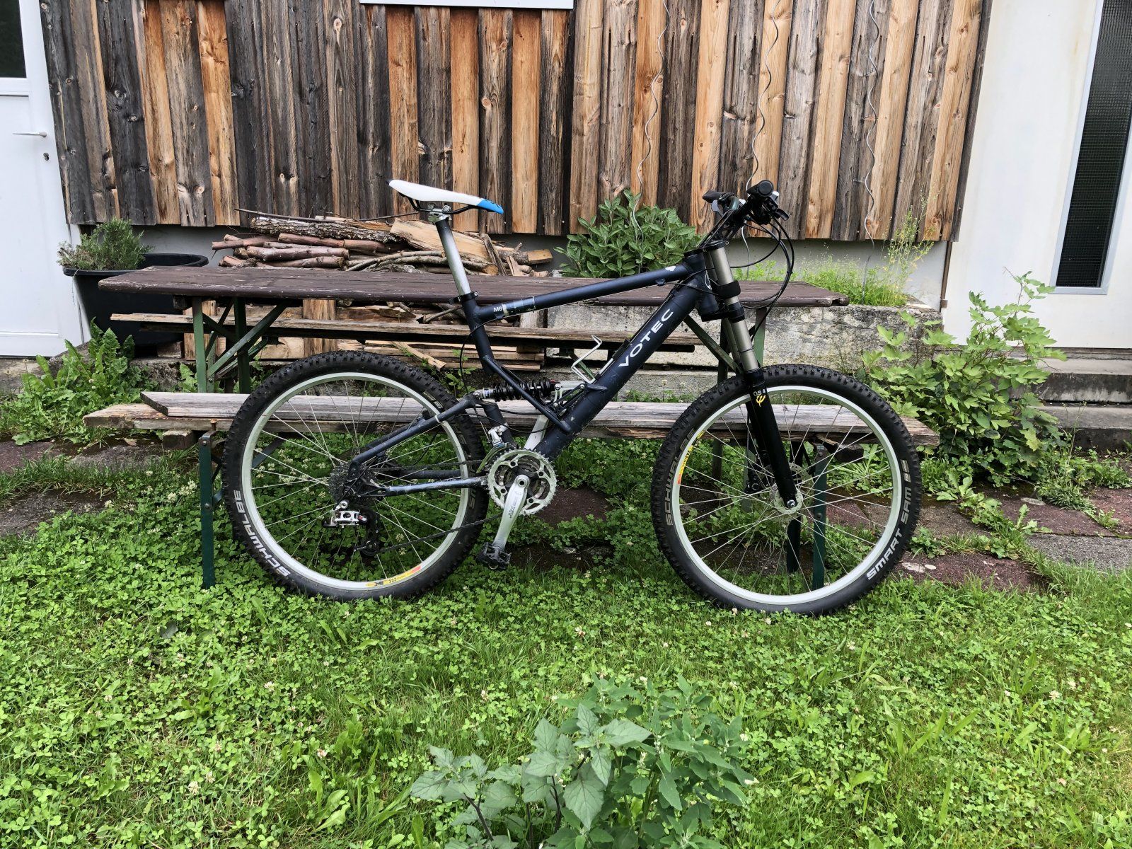

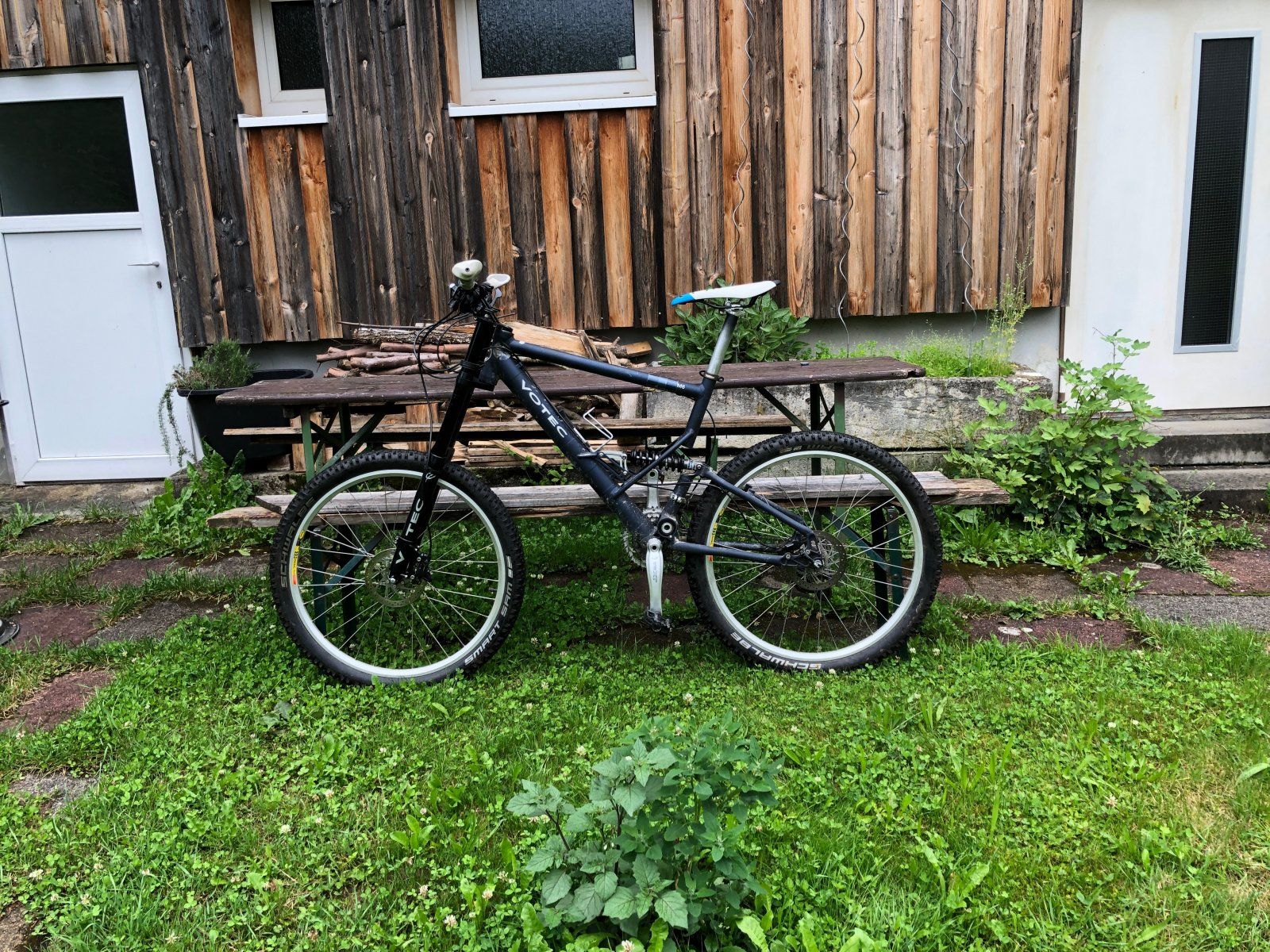

So sieht das mit 120mm Gabel aus.
@Hammer-Ali Tretlagerhöhe unbelastet jetzt ca. 36cm, wobei hinten eigentlich ein etwas kürzerer Dämpfer reingehört (verändert bestimmt auch wieder was, aber so fährts ausreichend).
@MatzeLive81 Treppe runter war mit mehr Federweg souveräner....
