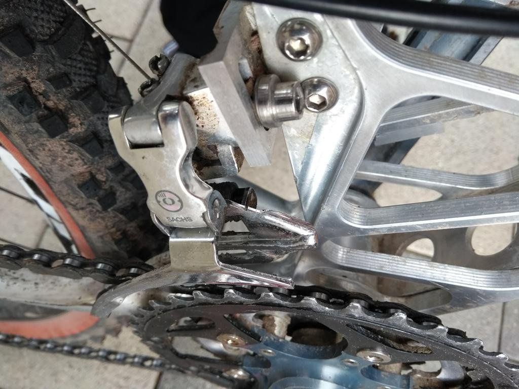

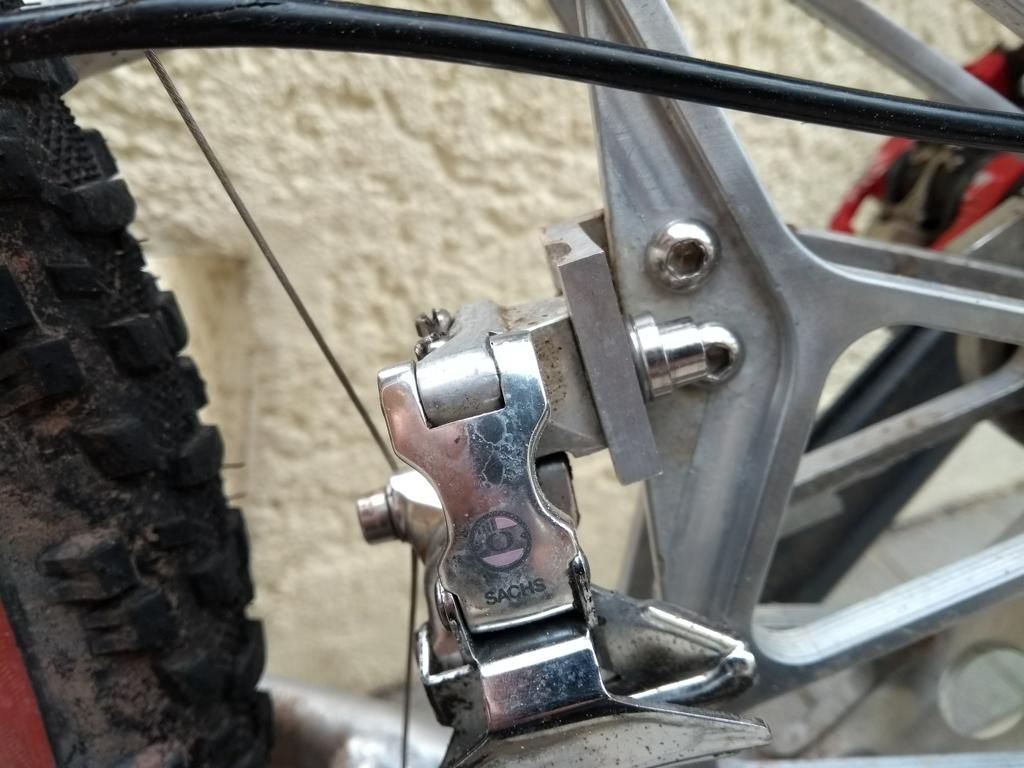

So, hier mal ein paar Bilder der seltsamen Umwerferbefestigung

DANKE ArSt :bier::daumen:
Nur leider gerade nicht auf Lager. Muss ich mal die Lieferzeit erfragen.
Was gibt es da denn noch für Alternativen?? Welchen Shimano-Umwerfer kann man denn da
nutzen?
Wenn ich auf dieser Seite von MTB-Kult rum stöbere, entsteht bei mir der Eindruck, dass mein
Umwerfer eine Anlötversion ist. Kann das sein?? ?
Alternative wäre eben, nur das Schaltwerk auf XT umzustellen - müsste doch auch reichen??
Der Umwerfer tut seinen Dienst ja noch. Und an den Drehgriff der Sachs - naja, da gewöhnt
man sich nie dran
Genau, Du kannst auch einfach das Schaltwerk durch Shimano ersetzen. Soweit ich weiß, konnte man Sachs und Shimano-Schaltungsteile einfach austauschen, da gleiche Seileinzugwege.
