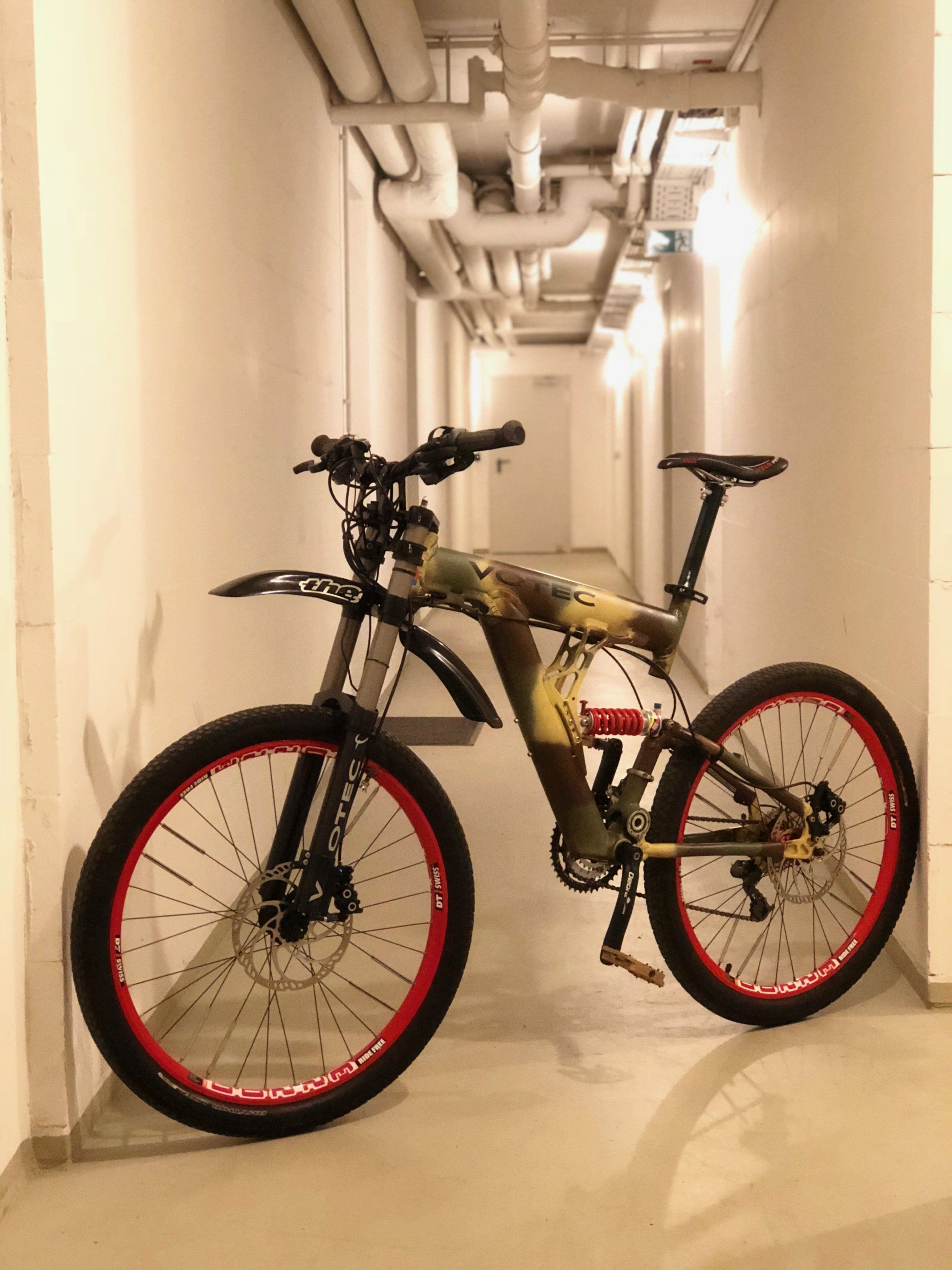

Jo ich find das T5 auch richtig gekühlt. Ist so wie ich es erstanden habe - habe nur die festgerosteten Steuerlager getauscht und bin ne Runde damit gedüst. Wie es weitergeht, weiss ich noch nicht wirklich, aber die Hörner kommen bestimmt weg - bin ich gar kein Fan von. Eine gelbe HS33 Raceline wäre hier noch die gut passen könnte.....aber erstmal sind andere Projekte dran und das Ding kommt an den Haken - haben ist schon mal besser als brauchen ;-)

Bin begeistert. Hoffe ihr könnt mir weiterhelfen.
Hat einer von euch eine praktische Idee, wie ich die Stahlfedern meiner alten Rock Shox Dämpfer,
an meinem Votec T5 von 2001, austauschen kann?
Über eine Rückmeldung würde ich mich freuen.
Gruss
votec2001
Hallo Matze_76
Ich möchten die Feder austauschen.
Habe verschiedene Stärken.
Einen neuen Dämpfer einbauen möchte ich nicht. Gruß
Servus Votec2001,
schönes Camouflage T5 hast du da - Glückwunsch, aber willst ja wohl mit dem Schlufen hoffentlich nimmer in Bikepark.....
Da das Problem kein "votecspezifisches" ist: Google: - rock shox dämpfer feder tauschen
Hau rein.
VG
MC Baren

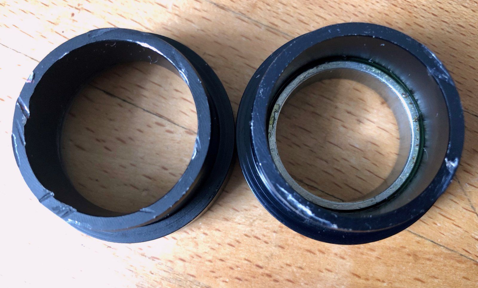

Die defekten Kugellager des original Steuersatzes müssen ausgetauscht werden.
Leider finde ich keine Anleitung dazu.
Hat einer von euch das schon mal gemacht?
Gibt's ein paar Tricks oder spezielles Werkzeug, dass ich dafür benötige?
Wie immer, würde ich mich sehr über eine Antwort freuen.
Gruss
Einfach mal durchklicken. Falls es Dir danach nicht klar ist einfach melden.
Es wird oft empfohlen in diesem Fall gleich auf das Doppelklemmsystem DFS von Steinerdesign umzurüsten - macht vorallem Sinn wenn man das Rad noch wirklich fahren möchte.
VG
McBaren

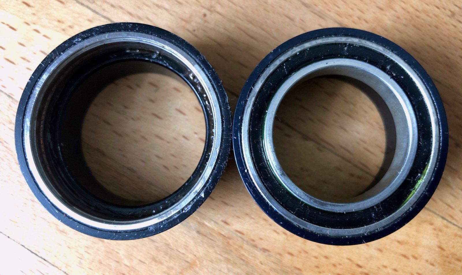

@McBaren Die Schalen sind raus.
Aber wie bekomme ich jetzt die Kugellager aus den Schalen?
In der Anleitung steht dazu leider nicht viel.
Hast du einen Tip für mich?
Beim Querlesen in div. Foren, war hin & wieder, die Rede von Erhitzen.
Kann das funktionieren?
Bin für jeden Ratschlag dankbar
Gruss
Normalerweise bleiben die Schalen drin und nur die Lager kommen raus.....dann müssen die ja ganz schön festsitzen...
Ich würde das Ganze mal mit reichlich Rostlöser einsprühen und dann die Lager mit nem Durchschlag versuchen rauszuklopfen.
(bei dem einen ist wirklich doof, da der Innenring fehlt).
Warm machen ist auch immer eine Option.
Eine andere Option ist, neue Schalen zu verwenden - was hier vermutlich die Beste Option ist, da die alten schon recht verhämmert aussehen.
@McBaren Rostlöser oder erhitzen?
Werde ich mal testen.
Mal schauen wie weit ich damit komme.
Neue oder gut erhaltene schwarze Schalen gibt es leider nicht so häufig.
Hast du welche rumliegen?
@McBaren Gebrauchte in schwarz wären völlig in Ordnung.
Hauptsache ich bekomme da die neuen Lager rein.
Wenn du einen Satz gefunden hast, melde dich bitte nochmal bei mir.
